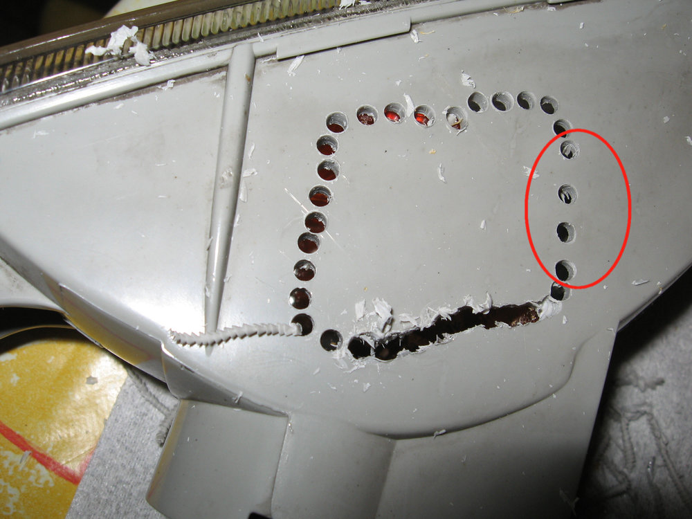

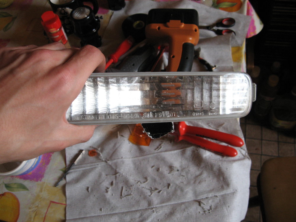

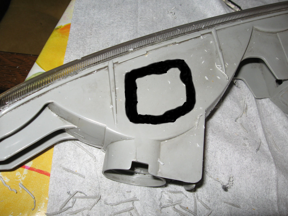

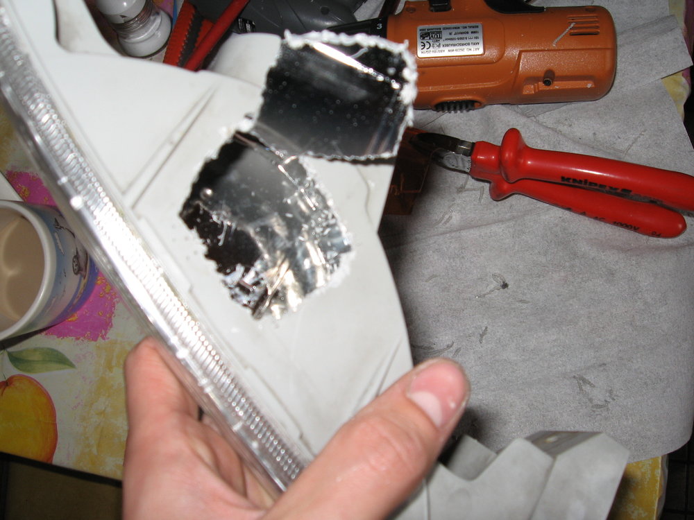

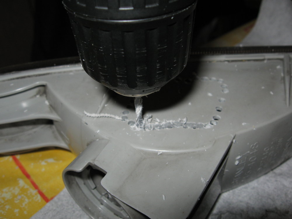

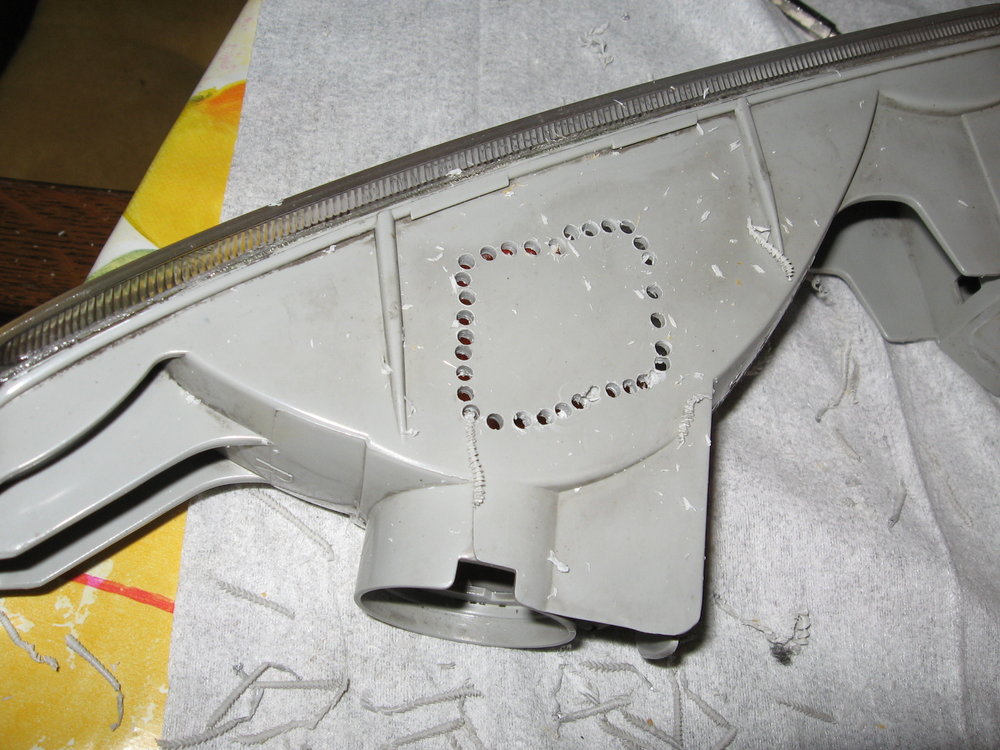

Richkiller Geschrieben 11. April 2009 Teilen Geschrieben 11. April 2009 (bearbeitet) Hallo, Ich dachte mir mal, vielleicht haben ja noch mehr Leute wie ich ein Problem mit diesen orangen Plastik-Müll da im Blinker und möchten diesen gern entfernen. Die Backofenmethode ist ja weit verbreitet, aber ich kann mich damit einfach nicht anfreunden, zum einen ist das ne nervige Angelegenheit, dann ist sie recht aufwendig, aber vor allem sehr schwierig die richtige Temperatur und Zeitdauer zu finden. Also stell ich hier mal eine etwas radikalere Version vor, die aber wunderbar funktioniert hat :D Schnell, einfach, dicht, clean! Ich habe mal ein paar Fotos angehängt, worauf ich mich hier im Verlaufe drauf beziehe. Also wir nehmen unseren ausgebauten Blinker, natürlich vorher die Birne entfernen, und nehmen einen Akkuschrauber und einen kleinen Bohrer zur Hand ^^. Ich habs aus Wassertechnischen Gründen mal von unten getan. Wir legen den Blinker normal auf den Tisch, Nun gehts los und wir bohren in kleinen Abständen viele kleine Löcher zu einem Quadrat, nicht zu klein, denn das Plastik muss ja hindurch passen. (BILD 1) An einer Stelle sollte etwas mehr Abstand sein Wenn das Geschafft ist, müsste es wie folgt aussehen (BILD 2) Jetzt gehen wir hin und missbrauchen den Bohrer als Säge und machen aus den vielen Löchern, einen Schnitt. (BLID 3) / (BILD 4) ABER !! Das Quadrat nicht völlig "ausschneiden"! einen kleinen Zipfel sollte man übrig lassen, das hilft uns später sie wieder einfacher abzudichten ;) (Rote Umrandung BILD 4) Wenn wir dies geschafft haben, klappen wir das Quadrat auf, aber nicht zu weit dehnen, dass es abbricht. (BILD 5) Jetzt kann man relativ problemlos mit einem Saitenschneider den unerwünschten Orange-Körper herausholen und für immer verbannen (Bild 6) -> Auf Bild 6 habe ich die Späne noch nicht aus dem Blinker entfernt, es wirkt auf dem Bild als wär der Reflektor stark zerkratzt, ist aber nur eine optische Täuschung ;) So wenn das Orange Plastik entfernt wurde, den Blinker schön auspusten und alle Späne rausholen. Dann siehts aus wie auf (Bild 7). Kleine Dummheit von mir, den Blinker so zu halten, dass durch den Birnen-Eingang das Orange des Akkuschraubers durch scheint, aber er ist jetzt völlig gecleant :D So wenn er denn nun schön sauber ist, die Klappe wieder zudrücken, dass der Blinker bis auf den Schnitt wieder geschlossen ist. Jetzt habe ich den Schnitt mit einem zähflüssigen, dicken Kleber wieder zu gemacht. So eine Art Scheiben-, oder Karrosserie-Kleber, damit nichts vom Kleber reintropft, der Blinker aber gut dicht ist. Man kann auch was alternatives Suchen, wie Dichtungsmasse oder so, aber es sollte nicht zu flüssig sein! Speziel hatte ich vom Autozübehör "Kraftkleber von Henkel", wird auch für Spoiler etc verwendet. Leider hab ich im Eifer des Gefechts vergessen ein Foto zu machen wies nach dem Kleben aussah, deswegen hab ich das mal mit nem Grafikprogramm imitiert :( Schön trocknen lassen. Blinker einbauen, und Freude haben :)) (Bild 9) Das wars auch schon, viel Erfolg für alle, die diese Methode versuchen, ich kann sie nur empfehlen, es geht nichts ungewolltes Kaputt, nichts verzieht sich durch Hitze, oder verkratz durch rumporkeln im Birneneingang, und am Ende siehts keiner! Was will man mehr? Frohes Schaffen! Gruß Rich Bearbeitet 11. April 2009 von Richkiller Zitieren Link zu diesem Kommentar Auf anderen Seiten teilen Mehr Optionen zum Teilen...

Lightning Geschrieben 26. April 2009 Teilen Geschrieben 26. April 2009 Warum nehmt ihr nicht das Frontglas ab und zieht einfach das Orange Teil raus. Das glas mit Scheibenkleber wieder ankleben und mit klebeband fixieren. Nach dem trocknen Klebeband ab und einbaun. Die Gläser lasssen sich wunderbar gerade mit nem Dremel in der Sicke auftrennen. So hab ich sie entfernt. Zitieren [sIGPIC][/sIGPIC] Link zu diesem Kommentar Auf anderen Seiten teilen Mehr Optionen zum Teilen...
