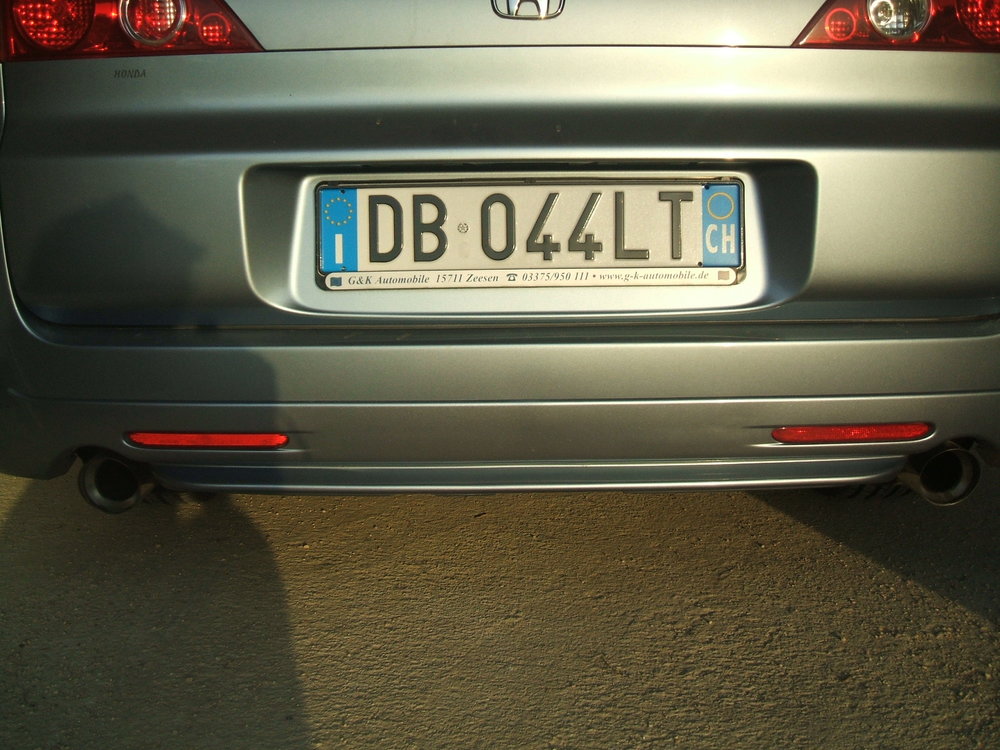

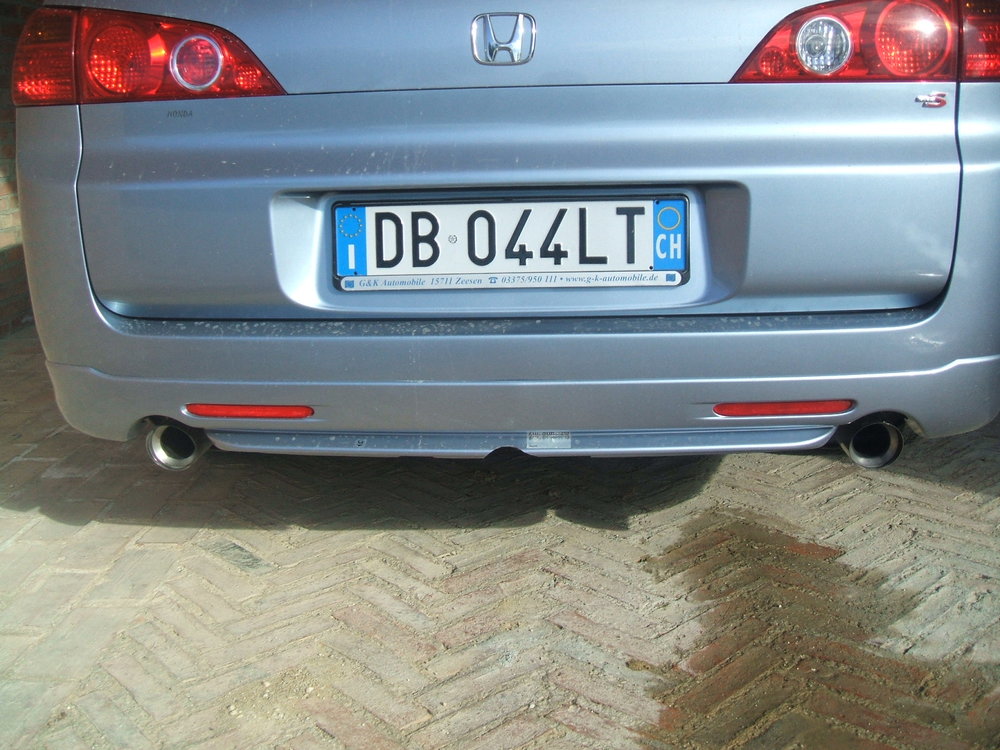

raga Geschrieben 4. Mai 2009 Teilen Geschrieben 4. Mai 2009 Hallo zusammen Leider hat der Vorbesitzer, wegen der AHK, voellig unnoetig ein Stueck aus der Hecklippe ausgeschnitten!!:wall: Das nervt mich mittlerweile so stark das ich das jetzt beheben will. Meine Frage: 1. Aus was fuer ein Material besteht das Teil. 2. Mit was ausbessern. 3. Ist es relativ einfach fuer einen Laien durchfuehrbar. 4. Oder gleich abbauen und in die WK bringen. Her mit euren Vorschlaegen. Mfg Robby Zitieren Link zu diesem Kommentar Auf anderen Seiten teilen Mehr Optionen zum Teilen...

raga Geschrieben 18. Mai 2009 Autor Teilen Geschrieben 18. Mai 2009 Nur so zum Abschluss, habe es beim Karrosseribauer machen lassen.War fuer mich die einfachste Loesung.Habe die Lippe abgebaut (einfach)und er hat dann ein "Metallgitter" eingesetzt und mit so ner Spezialmasse verbunden.Hat mir gesagt das so eine kleine Dose (ca150g) fast 50€ kostet.Die Lippe wird oben dann mit so nem Doppelklebeband wieder fixiert (wie Original).Finde das keine so optimale Loesung;da es sich,mit der Zeit abloesen kann. Als ich Die Lippe abgebaut hatte sie sich zum Teil schon abgeloest.Auf jeden Fall sieht es viel besser aus als vorher.:D Noch was habe festgestellt das am Acci nirgends Die Farbe dransteht nur die Nr. Hier ist sie B 522 M. Ist so ein silbergrau-blau. Das einzige das mir nicht so gefaellt aber konnte es mir ja nicht aussuchen.Weis einer die genaue Bezeichnung? Zitieren Link zu diesem Kommentar Auf anderen Seiten teilen Mehr Optionen zum Teilen...
