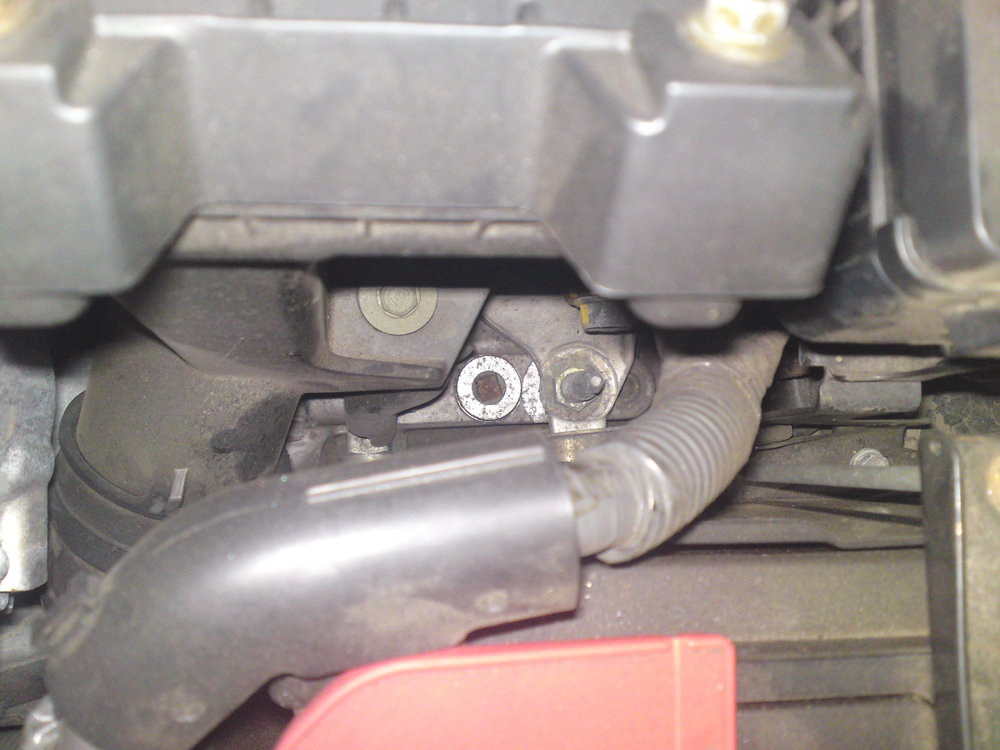

Mugi Geschrieben 2. Oktober 2010 Geschrieben 2. Oktober 2010 (bearbeitet) das öl ist schon ok, ich geb dir gleich bilder, weist schon wo du ran must am getriebe? Da ist die einfüllschraube! Der restfile___D__Programme_Werkstatthandbuch Accord 2003-2008_de_html_.pdf Bearbeitet 4. Oktober 2010 von NightEyes Beiträge zusammengefaßt... Zitieren [sIGPIC][/sIGPIC]Höllischer Orgasmus Nach Dem Anlassen :D :DHubraum statt Wohnraum,Zylinder statt Kinder,fährste quer, siehste mehr:D

345 Geschrieben 3. Oktober 2010 Geschrieben 3. Oktober 2010 Hallo Die Schraube die man auf den Bildern sieht ist die vom Diesel.Die Cl7 Schraube sieht man von oben nicht,ist in etwa Höhe Antriebswellen. Mfg 345 Zitieren

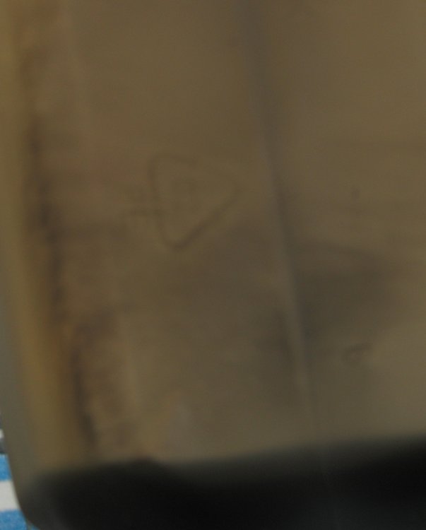

zpx Geschrieben 31. Oktober 2010 Autor Geschrieben 31. Oktober 2010 So... das wäre erledigt! So schwer war es nicht. Der Accord hat doch noch recht viel Platz im Motorraum. ABER: Ich habe das Öl in einen Kanister abfüllen lassen, in dem vorher destilliertes Wasser drin war (natürlich getrocknet). Jetzt schaut euch mal die Bilder an und sagt mir, ob im frischen Getriebeöl so ein Satz normal ist. Die bilder sind zwar schlecht aber man kann vielleicht doch erkennen, was ich meine. Zitieren
