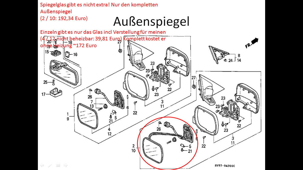

kaefergarage.de Geschrieben 8. Juni 2009 Teilen Geschrieben 8. Juni 2009 Nur Schalter einbauen geht nicht. Da muss der gesamte Spiegel getauscht werden. Die Kabel sind meines Wissens nicht mit an Bord, ebenso die Stecker zum Schalter. Selbst 'nur' das Glas mit Heizung tauschen geht auch nicht, da der Spiegel mit Heizung nicht zerlegbar ist - Ausnahme das Gehäuse kann abgenommen werden. Das Spiegelglas gibt es nur mit Verstellung und wenn man bei Honda das Glas bestellen mag: gibt es nicht einzeln. Nur den kompletten Außenspiegel (dafür schon in der richtigen Farbe). Beim *nicht* Beheizbaren bekommt man dagegen alles einzeln. Zitieren Wer Initiative zeigt, bekommt meistens auch den Auftrag! >>> Antworten - Zitieren - Bearbeiten ? So geht's<<< Link zu diesem Kommentar Auf anderen Seiten teilen Mehr Optionen zum Teilen...
