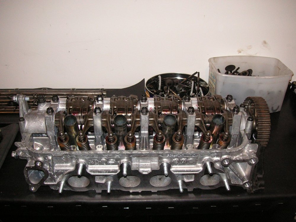

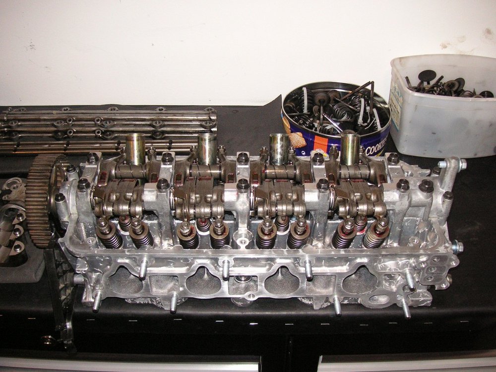

wEEd Geschrieben 26. Mai 2011 Autor Geschrieben 26. Mai 2011 (bearbeitet) wenn man nicht alles selber macht, oder zumindest dabei ist :roll: Auf dem weg von der Schule nach Hause. Linke Spur auf der Autobahn, wollte gerade an einem Auto vorbei gib gas kommt aber nix. Abgebremst mucke ausgemacht und da hörte ich schon das elend. Karre lief nur auf 3 Zylindern Auspuff rappelte etc. Rechts raus, Motorhaube auf und meine vermutung bestätigte sich. Karre lief total unruhig. Dann in der Firma kompression gemessen. 3 Zylinder liefen einer garnicht. Ventildeckel ab, und die vermutung unseres Meisters ( Ventilspiel zu feste an dem einen Zylinder ) Ende der Geschichte. Kopf muss ab und mal schauen was uns der Motor dann sagt. Hab 06/2010 bei Honda Ventilspiel einstellen lassen X( mal sehen was die dazu sagen ! Bearbeitet 26. Mai 2011 von wEEd Zitieren http://img9.imageshack.us/img9/2074/weed2k.jpg
wEEd Geschrieben 26. Juni 2011 Autor Geschrieben 26. Juni 2011 (bearbeitet) ....................! http://img41.imageshack.us/img41/9209/p100611145801.jpg http://s7.directupload.net/images/110622/wdjwrqqq.jpg http://s1.directupload.net/images/110622/u4kpcpyq.jpg http://s7.directupload.net/images/110622/3ozy7vam.jpg Bearbeitet 26. Juni 2011 von wEEd Zitieren http://img9.imageshack.us/img9/2074/weed2k.jpg
wEEd Geschrieben 21. August 2011 Autor Geschrieben 21. August 2011 (bearbeitet) neuer gebrauchter kopf ist wieder vom Motorbauer da. Wurde komplett geplant und Überholt. Ventile / Ventilschaftdichtung / Nockenwellensimmering etc. alles neu Hoffe ich bekomme ihn diese woche fertig. Was noch mit dabei gemacht wird wenn der Kopf eh schonmal runter ist und ich alles fertig haben will......... -Zahnriemen + Wapu neu (schon der 2 :D ) -Keilriemen neu -Zündkerzen neu -TSS MSD montieren -Fächerkrümmer incl. Hitzeschutzband -Magnaflow etwas bearbeiten (lauter) -vorne kotflügel ziehen/kanten umlegen -ATR Bremssättel mit neuem Lack versehen -ganz wichtig TÜV/AU ( ist seit Mai abgelaufen :D:D karre stand eh nur ganze Zeit hehe ) -die bearbeiteten Radkästen dem TÜV Mann zeigen damit die eingetragenen Felgen auch mal im schein stehen hehe -Waschen / Polieren ^^ total eingestaubt der kleine :( das ist meine too do liste für diesen Monat...........freu mich jetzt schon ^^ Bearbeitet 23. August 2011 von wEEd Zitieren http://img9.imageshack.us/img9/2074/weed2k.jpg
