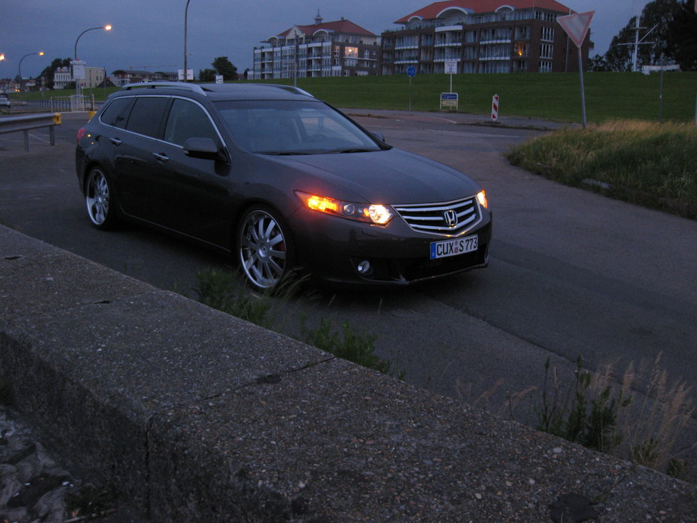

xstasy Geschrieben 26. Juni 2009 Teilen Geschrieben 26. Juni 2009 Soooo endlich eingebaut...und nochmal thx an Johny8) Zitieren Link zu diesem Kommentar Auf anderen Seiten teilen Mehr Optionen zum Teilen...
head Geschrieben 27. Juni 2009 Teilen Geschrieben 27. Juni 2009 hmm und wie soll einer merken dass du blinkst? :roll: Zitieren Link zu diesem Kommentar Auf anderen Seiten teilen Mehr Optionen zum Teilen...
xstasy Geschrieben 27. Juni 2009 Teilen Geschrieben 27. Juni 2009 wenn ich Standlicht an habe...leuchten die Blinker eher schwach...wenn ich Blinke, leuchtet die Birne Heller auf, sprich blinkt ganz normal wie vorher...8) Zitieren Link zu diesem Kommentar Auf anderen Seiten teilen Mehr Optionen zum Teilen...
Andy-cl9 Geschrieben 27. Juni 2009 Teilen Geschrieben 27. Juni 2009 @xstasy -sieht geil aus 8)8)8) Zitieren Link zu diesem Kommentar Auf anderen Seiten teilen Mehr Optionen zum Teilen...
micha1651061293 Geschrieben 27. Juni 2009 Teilen Geschrieben 27. Juni 2009 muss man echt aufpassen... beim Accord 03-07 sind ja die Standlicht an der Seite, habe diese auch orange ... hat man mir schon 2 mal die Vorfahrt genommen deswegen ... einmal sogar mit Unfallfolge .. zum Glück haben die nie gecheckt das es nicht original ist ^^ Zitieren drive.S.low Link zu diesem Kommentar Auf anderen Seiten teilen Mehr Optionen zum Teilen...
klosti Geschrieben 27. Juni 2009 Teilen Geschrieben 27. Juni 2009 will sowas auch :) sieht wirklich toll aus! War das recht aufwändig ?? Zitieren Link zu diesem Kommentar Auf anderen Seiten teilen Mehr Optionen zum Teilen...
Honda Mafia Geschrieben 27. Juni 2009 Teilen Geschrieben 27. Juni 2009 wenn ich Standlicht an habe...leuchten die Blinker eher schwach...wenn ich Blinke, leuchtet die Birne Heller auf, sprich blinkt ganz normal wie vorher...8) Ist aber in Deutschland leider nicht erlaubt. Müsste meine raus machen. :wall: Zitieren Link zu diesem Kommentar Auf anderen Seiten teilen Mehr Optionen zum Teilen...
xstasy Geschrieben 27. Juni 2009 Teilen Geschrieben 27. Juni 2009 bin mit meinem CN1 (orange Standlichter) problemlos durch den TÜV gekommen...jemand meinte sogar zu mir dass man es per Einzelabnahme eintragen kann. Hinweise zur StvO: Laut der StvO sind bei einem PKW maximal 6 Standlichtquellen an der Front erlaubt, beispielsweise angewendet bei allen neueren BMW-Modellen mit "Angel Eyes". Daher kann eine Einzelabnahme über §19 oder §21 bei den amtlich anerkannten Stellen wie zB TÜV Nord/Süd oder DEKRA erfolgen,... Zitieren Link zu diesem Kommentar Auf anderen Seiten teilen Mehr Optionen zum Teilen...

AccordTOURER Geschrieben 30. Juni 2009 Teilen Geschrieben 30. Juni 2009 Hey xstasy, Können Sie vielleicht sagen, wie Sie das gemacht haben? Ich wolte das auch gerne auf meinem CW1 anwenden... Oder haben Sie die Original-Teile gebraucht von Acura TSX? Thx... nice job auf deinen CW3 sieht super aus!! Soooo endlich eingebaut...und nochmal thx an Johny8) Zitieren Link zu diesem Kommentar Auf anderen Seiten teilen Mehr Optionen zum Teilen...
Johny.D Geschrieben 30. Juni 2009 Teilen Geschrieben 30. Juni 2009 @AccordTOURER, Sie haben zwar Xstasy mit "Sie" angesprochen, aber ich denke, dass der nichts dagegen haben wird, wenn Sie zu ihm "Du" sagen. Wir sind hier alle Freunde und können einander "Dutzen"... :D Falls Sie natürlich nichts dagegen haben!!! Zu Ihrer Frage: Er hat einfache US-Standlicht-Module von eBay verbaut. Mehr nicht. Hier der Link Zitieren [sIGPIC][/sIGPIC]http://images.spritmonitor.de/213417_5.png Link zu diesem Kommentar Auf anderen Seiten teilen Mehr Optionen zum Teilen...
