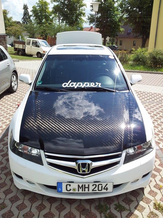

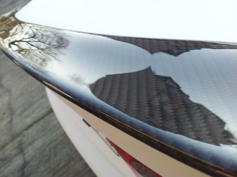

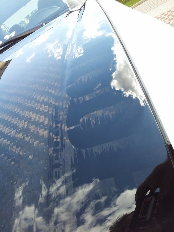

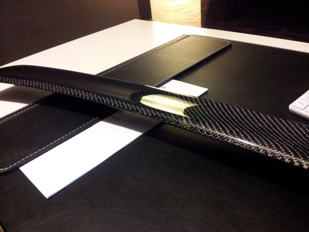

So... vielleicht hat mich ja der ein oder andere auf m Reisbrennen gesehen, aber seit einem Tag vorm Reisbrennen ist meine Carbon- laminierte Haube fertig geworden.
Ich bin zufrieden was den wohlbemerkt ersten Selbstversuch zum Thema Carbon laminieren angeht. :D

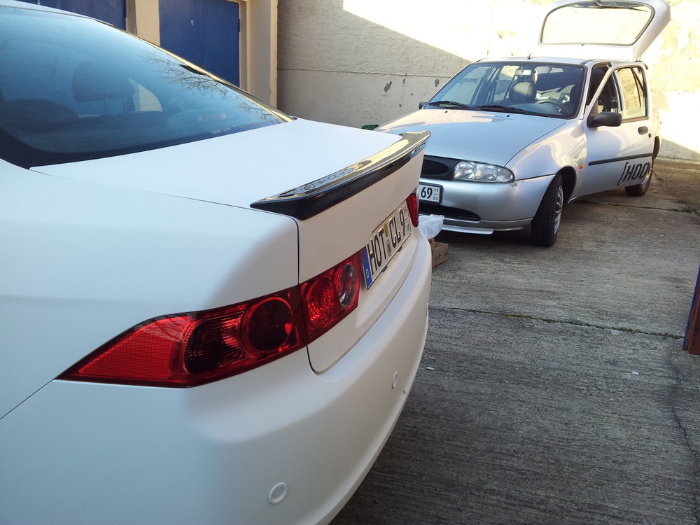

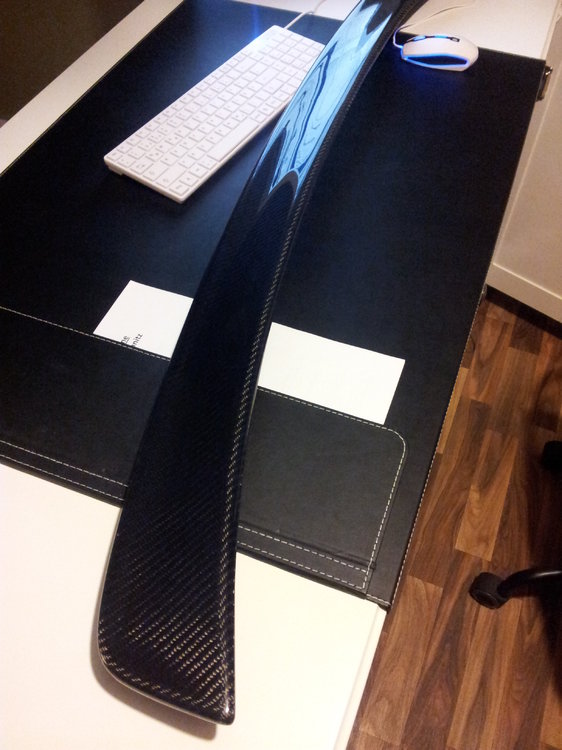

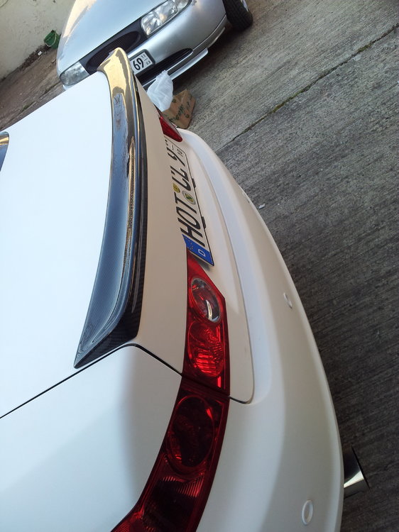

Da das geliebte Wägelchen schläft, muss es ja nicht heißen das es keine Weihnachtsgeschenke gibt. Ist zwar nicht pünktlich angekommen aber damit sollte das Heck gut zur Front ergänzt werden.
"Spoon" -Carbon Spoiler

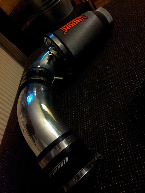

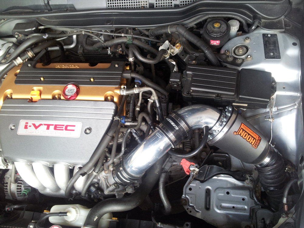

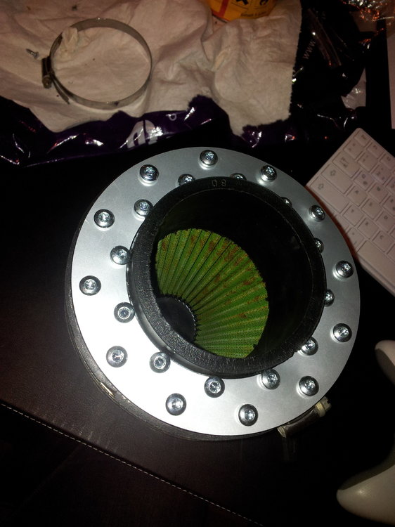

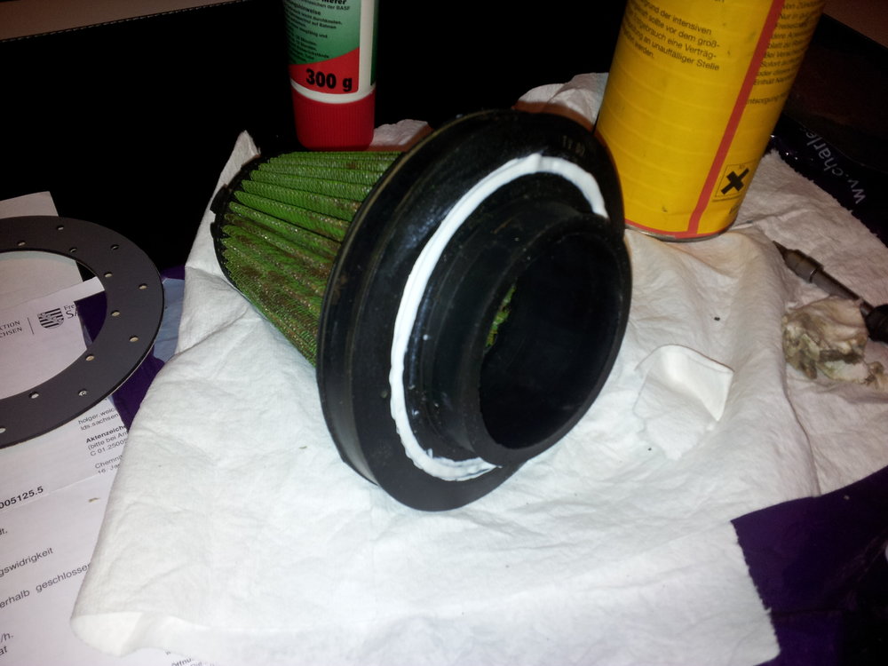

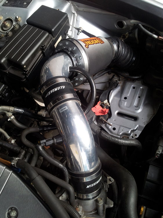

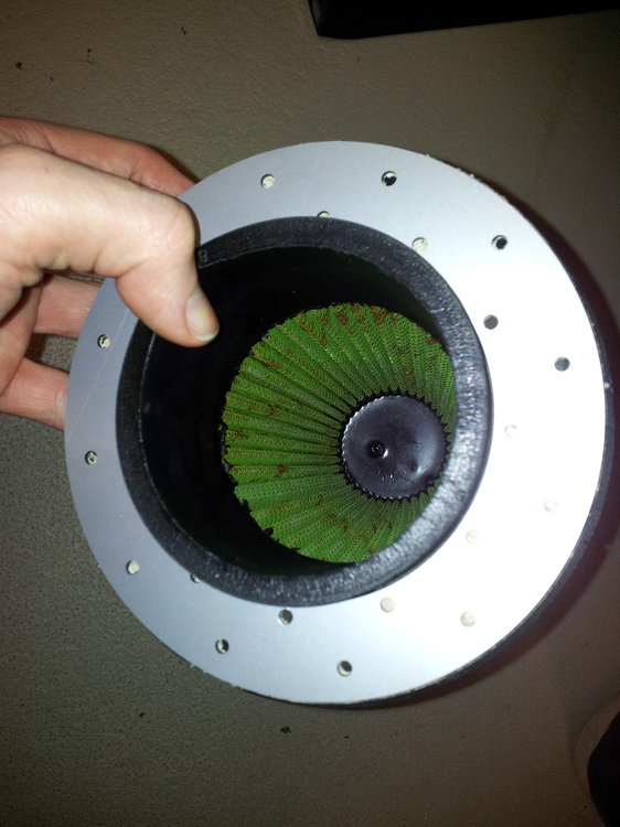

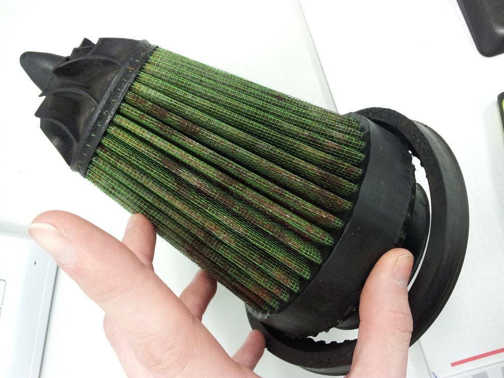

Da es mir seit Besitz des Intakes durch die doch nicht zu verachtende Drehmomentbewegung des K24 Blocks den Twister ein wenig zerschält hat(siehe Bilder), habe ich mir eine maßgenaue ABS-Scheibe gefräßt und mit Bohrungen und Schrauben versehen, um das ganze "Bulletproof" zu machen.
Als Re-Design habe ich die alte Stickerbomb entfernt und gebürstes Anthrazit-Aluminium als Design gewählt und nem selbst angefertigtem Sticker-Topping.
Dazu habe ich alle Schellen ersetzt...

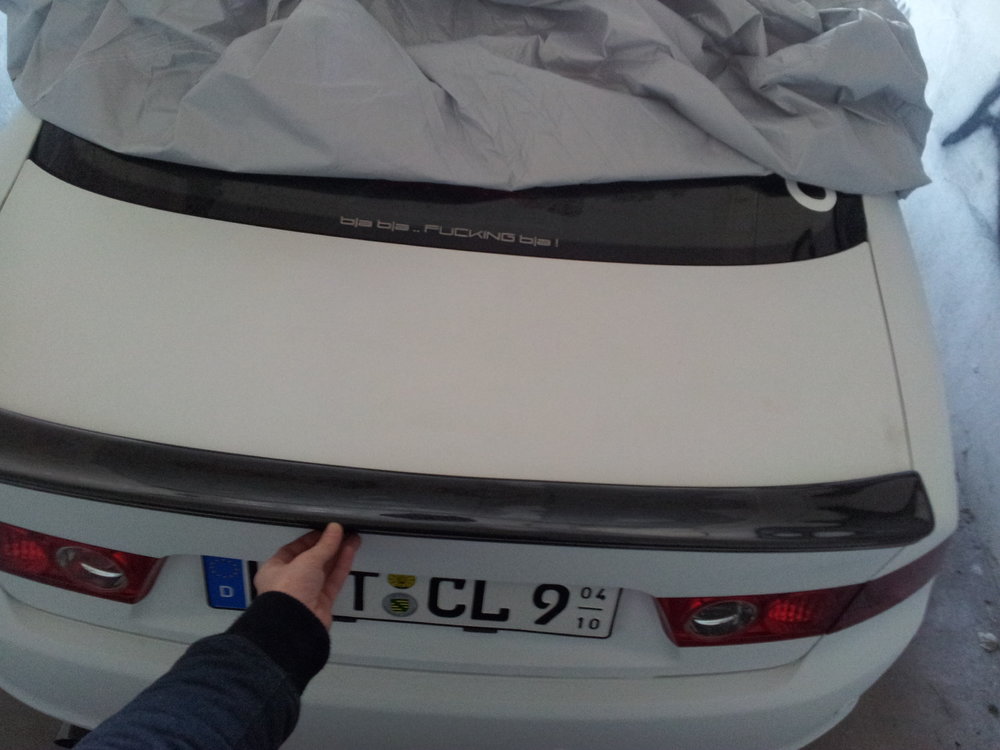

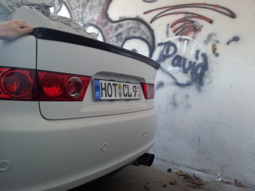

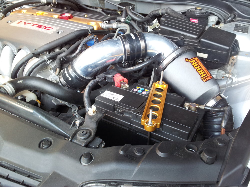

Spoon-Carbon-Spoiler montiert...

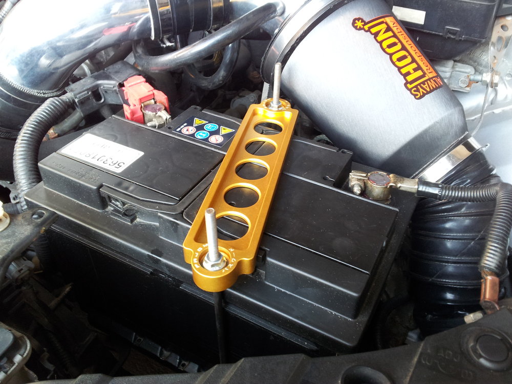

und Password-JDM Battery Tiedown montiert zwar "Custommade", weil es direkt für den Accord mit nicht serienmäßiger Batterie keinen Halter gibt, aber der wird auch noch optimiert, damit die Gewindestangen nicht so blöde weit rausschauen.

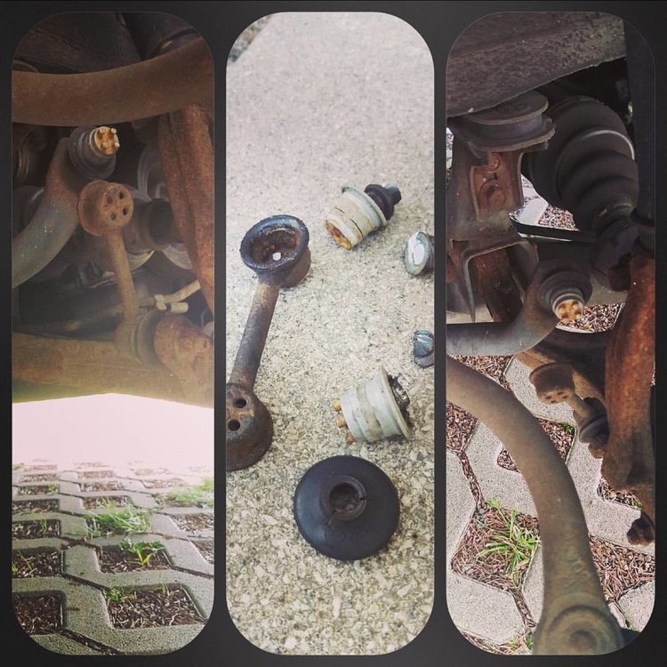

Hab erstmal Geld investiert ohne Neuerungen zu schaffen... 2 neue Stabis.. ein schon abgerissen gewesen...:schock:

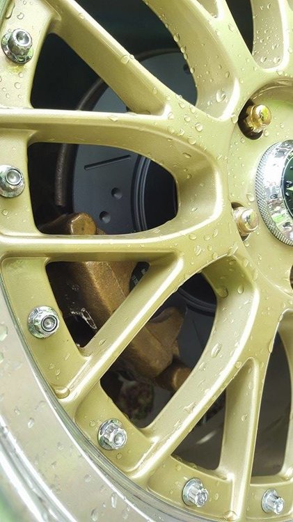

Neue Upgrade- Bremsscheiben hinten kommen jetzt auch noch. Bilder demnächst.
