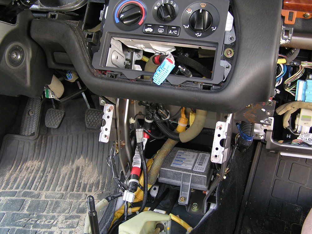

Frank15295 Geschrieben 2. Juli 2009 Autor Geschrieben 2. Juli 2009 So, Teil1 ist erledigt. Die Radio/Klima-Einheit ging erst nicht raus, weil sie ein bisschen festgeklebt war. Die goldenen Schrauben halten nur die Blechteile, in denen die 4 Befestigungsschrauben sitzen. Teil2 dürfte länger dauern. Von wegen Radio raus, Radio rein, halbe Stunde und so. Der Ausbau der Mittelkonsole hätte vielleicht nicht unbedingt sein müssen, dürfte sich aber als hilfreich erweisen, wenn ich einen Rahmen für das neue Radio einbaue. Einfach so reinstecken ist nicht: kein Halt nach unten. Da sich wegen der Seilzüge der Klimasteuerung die Radio/Klima-Einheit maximal 4cm rausziehen lässt, muss die linke untere Armaturenbrettverkleidung und rechts entsprechend das Handschuhfach raus, um die unteren Halteschrauben des Radios rauszukriegen. Über das Lösen der Seilzüge habe ich erst gar nicht nachgedacht. Noch aufwendiger. Habe reichlich Bilder gemacht. Falls Interesse besteht .... So, jetzt noch Adapter für die Kabel besorgen und einen Rahmen zimmern. Werde wohl eine Weile "offen" fahren müssen. VG Frank Zitieren
flow Geschrieben 2. Juli 2009 Geschrieben 2. Juli 2009 das sieht ja schlimm aus un dnach viel arbeit. zum glück ist mein radio unten. ps gute arbeit Zitieren verkaufe meinen cg9 für´s forum: fp 4000€fragen bitte per pm
AcciCruiser Geschrieben 2. Juli 2009 Geschrieben 2. Juli 2009 Das mit den Seilzügen ist natürlich Mist, das geht mit Klimaautomatik wunderbar, da kannste die ganze Einheit rausnehmen und man kommt super an die seitlichen Schrauben ran. Aber warum musst du einen Rahmen "zimmern"?? Ich brauchte bei mir nur das Radio reinschieben und an den Seiten mit den originalen Schrauben befestigen!? Hält wie Sau... Zitieren http://images.spritmonitor.de/169079_5.png [sIGPIC][/sIGPIC] www.pohla-stacha.de
