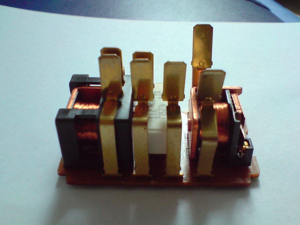

kretschi74 Geschrieben 18. Juli 2009 Geschrieben 18. Juli 2009 Mann kann übrigens auch das Benzinpumpenrelais selber reparieren,so brauch mann nicht so viel Geld ausgeben. Das selbige besteht aus zwei einzelnen Relais und eins davon bekommt Kontaktprobleme an der Schaltstelle. Die brauch nur richtig sauber gemacht werden.Siehe im Bild unten rechts Zitieren
honda.88 Geschrieben 18. Juli 2009 Geschrieben 18. Juli 2009 Vielen Dank für das Bild ! und in welcher art und weise reinigt man das richtig ? Zitieren Ich Verkaufe [Klick Mich]Bei Interesse PM !
kretschi74 Geschrieben 18. Juli 2009 Geschrieben 18. Juli 2009 mit feinem Sandpapier zB. Kannst du einfach testen in dem du an das Relais 12 V anlegst,so das es den Kontakt anzieht. Ein zweiter (Freund) prüft mit einem Durchgangsprüfer den geschlossenen Kontakt (hat jedes Multimeter drin),der muss nen sauberen Ton von sich geben. Die Relais sind aber verpackt in nem glaube ich grauem Kasten.der erst auseinandergenommen werden muss. Zitieren
honda.88 Geschrieben 19. Juli 2009 Geschrieben 19. Juli 2009 also sollte man nur den kontakt reinigen und was ist mit den lötstellen ? Zitieren Ich Verkaufe [Klick Mich]Bei Interesse PM !
kretschi74 Geschrieben 20. Juli 2009 Geschrieben 20. Juli 2009 Kann man ja sicherheitshalber nachlöten wenn schon mal alles ausgebaut ist. Zitieren
