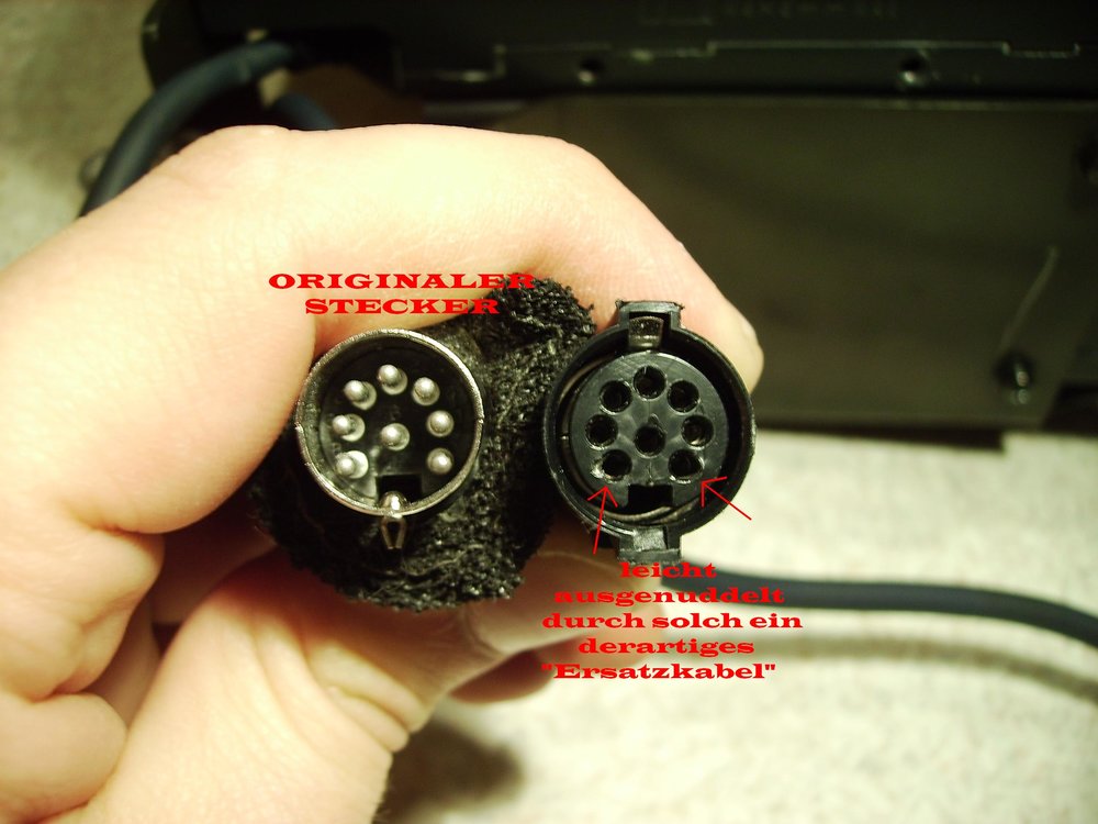

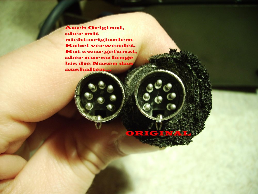

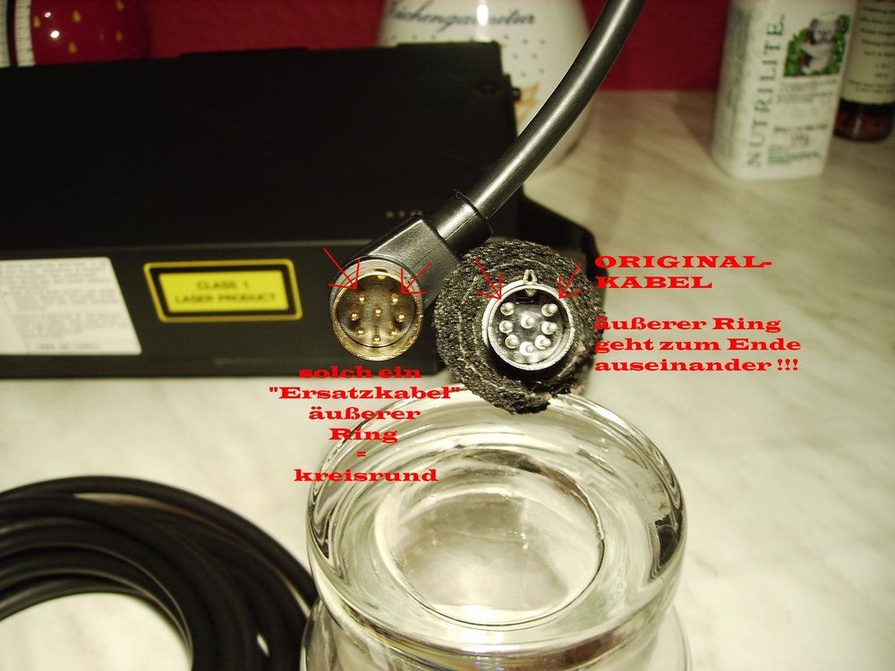

NightEyes Geschrieben 10. Juli 2009 Geschrieben 10. Juli 2009 So - hier noch ein paar klärende Bilder bezüglich der Nasenanordnung (mit "Ersatzkabel" meine ich natürlich ein derartiges M-Bus-Teil von Alpine). Wie man auf den Bildern relativ gut erkennen kann, liegen die beiden letzten Nasen beim Alpine-Stecker weiter aussen bzw. auseinander und beim OEM-Kabel verlaufen die beiden Nasen eher in einem kreisförmigen Verlauf - durch den Unterschied ist ein starkeres Zusammenstecken notwendig, aber BITTE im Vorfeld die Nasen schon leicht + vorsichtig in die gewünschte Richtung drücken - sonst kann es KNACK machen. Zitieren . . . verkaufe diverse originale CG-/CH- Accordteile . . . . . . für Limousine und Hatchback . . . . . . bei Interesse -> PN an mich . . .
MastaB3030 Geschrieben 14. Juli 2009 Autor Geschrieben 14. Juli 2009 Hi Nighteyes! Danke für die klärenden Bilder! Ist gut rübergekommen was Du gemeint hast, dementsprechend hats auch "klick" gemacht und nicht "knack". :D ABER leider ohne Erfolg: Das entsprechende Kabel Alpine Mbus / iPhone bzw iPod wurde vom Radio nicht erkannt. Jetzt fällt mir eigentlich nur mehr eins ein, drum: Frage: Gibts für die Original Bose Anlage auch eine andere, Originale Head Unit die den viereckigen Wechsleranschluß besitzt und aber trotzdem alle Boxen meiner Anlage betreibt?! Ich weiß, klingt ein bissl umständlich aber ich mag mir das Kabelverlegen sparen (hab dank den Einträgen hier einen recht guten Eindruck, welche Hacke man mit dem Betrieb nicht OEM Radio & Bose hat). Danke nochmal für den Support! P.s. Bei dem Kabel mit dem ich es erfolglos versucht habe, handelt es sich um das "iPod Aux-Adapter für Alpine M-BUS" aus dem maxxcount.de shop Zitieren
