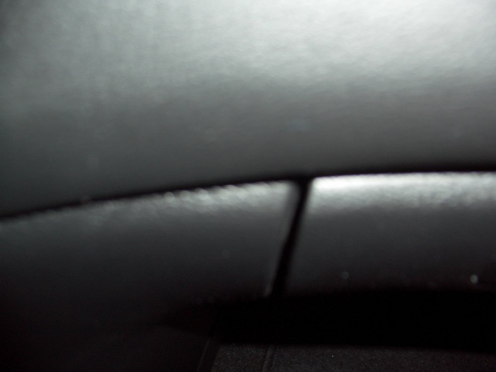

zpx Geschrieben 18. September 2009 Geschrieben 18. September 2009 (bearbeitet) Ok, hier ein paar Bilder. Diesen Schaumstoff-Streifen sieht man wirklich nur, wenn man wie auf dem Bild von unten guckt. Das Handschuhfach geht jetzt mit etwas Nachdruck zu. Den Streifen gibt es aber auch etwas dünner, falls es zu schwer schließt. Bearbeitet 18. September 2009 von zpx Zitieren

zpx Geschrieben 19. September 2009 Geschrieben 19. September 2009 Na wenn ich sehe was manche so in ihr Handschuhfach packen, dann muss man sich nicht wundern das es hängt und mit "Klett" zugemacht werden muss :grummel: Also wenn man keine Ahnung hat, sollte man die Dinge erstmal klären, bevor man mit Kritik anfängt. Ich denke mal, du beziehst deine Aussage auf meine Bilder. Also: Mit dem Klett wird das Handschuhfach nicht zugehalten. Das sollen weiche Pads sein, die mögliche Geräuschquellen beseitigen sollen. Das Klett (der weiche Teil) ist sehr gut für sowas geeignet, finde ich. Außerdem hatte ich nie Probleme mit meinem Handschuhfach. Diesen Dichtungsstreifen habe ich nur drangeklebt, weil mir der Spalt doch ein wenig zu breit erschien. Das Handschuhfach benutze ich auch nicht als solches, weil bei mir da ein paar Netzteile sowie Stromwandler Platz gefunden haben. Ok? Hast du noch Kritikpunkte? Her damit! ;) Zitieren

zpx Geschrieben 20. September 2009 Geschrieben 20. September 2009 Dann habe ich so was gar nicht, wie es aussieht. Ich hatte halt nur diesen Spalt oben, wo der Handschuhfach-Deckel am Armaturenbrett anliegt, deshalb habe ich diesen Tesa-Streifen dran. Ansonsten sieht's bei mir alles schön gleichmäßig aus. Zitieren
