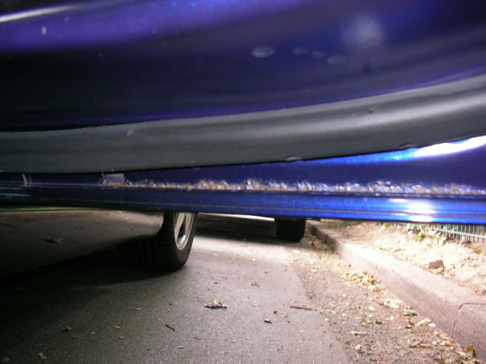

Otti Geschrieben 29. August 2009 Autor Geschrieben 29. August 2009 Alles klar. Hier also ein Foto vom Rost!!! Zitieren
kretschi74 Geschrieben 30. August 2009 Geschrieben 30. August 2009 Sieht ja schlimm aus. Hab bei meinem diese Woche vorsichtshalber Holraumkonservierung in alle Türen und in die Radläufe hinten gemacht. Den Unterbodenschutz hab ich auch gleich mitgemacht,da an manchen Stellen Schnittkantenrost vorhanden ist. Da sieht man aber das es nicht reicht nur verzinkte Bleche in teilbereichen zu verbauen. Bei den Türen ist es auch nur das Außenblech,das innere Blech ist unverzinkt,wenn da also mangelhafte Konservierung ist -- ROST Zitieren
Fritz Hups Geschrieben 30. August 2009 Geschrieben 30. August 2009 @Otti Das geht nun mal gar nicht:wall: MfG Fritz Hups Zitieren
hondanordhorn Geschrieben 31. August 2009 Geschrieben 31. August 2009 Na, ist also doch ein Serienfehler diesem Rost an der Türflaz. Habe mich dem Bild von Otti angeguckt und mal gleich bei meinem Fahrzeug nachgeschaut und: genauso wie bei Otti an der gleiche Stelle rostet es bei meinem Acci auch. Zwar noch nicht so viel aber der Rost ist schon da. Werde einer dieser Tage mal ein paar Bilder davon machen und die hier reinstellen. Auch an der Beifahrertür habe ich schon Rost entdeckt und zwar rund um den Gummibolzen. Ist doch schlimm oder? Ein Fahrzeug von kaum 4,5 Jahre alt und dann jetzt schon soviel Rost. Wie soll das denn in ein paar Jahren aussehen? Ok, in die 80er Jahren haben die Honda's heftig gerostet aber ich dachte wirklich die Zeiten wären jetzt endlich vorbei. In sache Rostvorsorge hat Honda richtig gespaart!X(:( Zitieren
