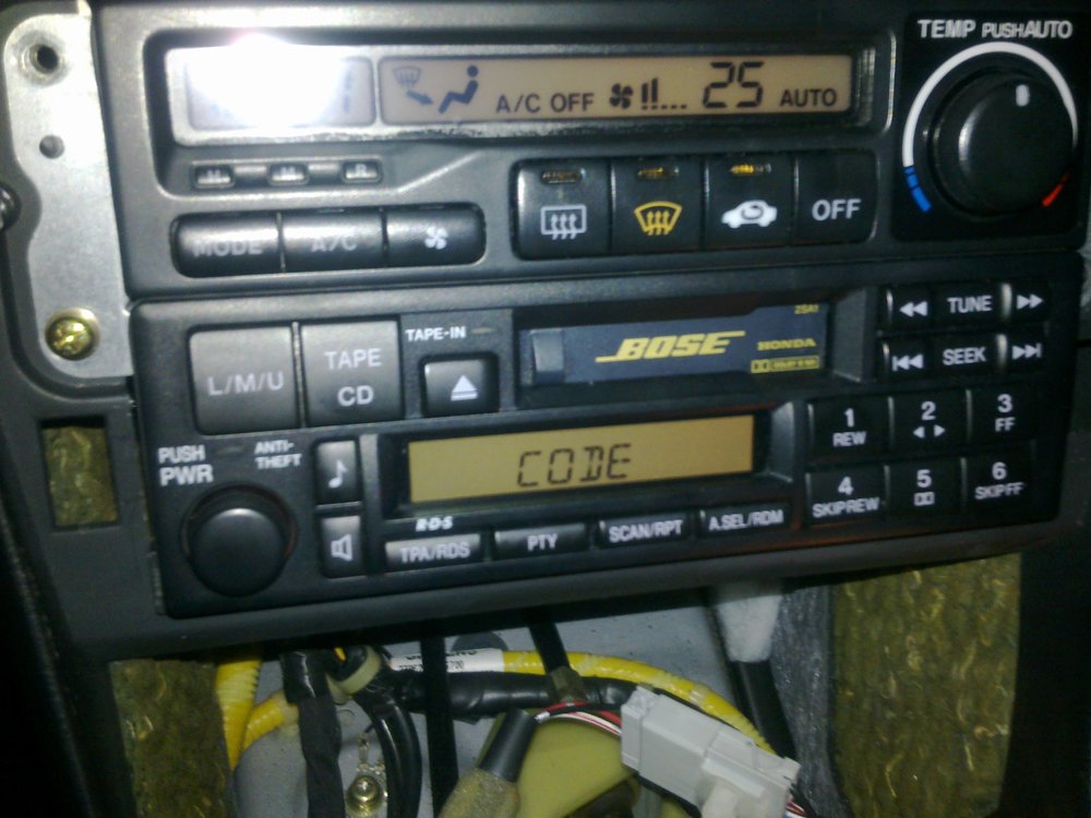

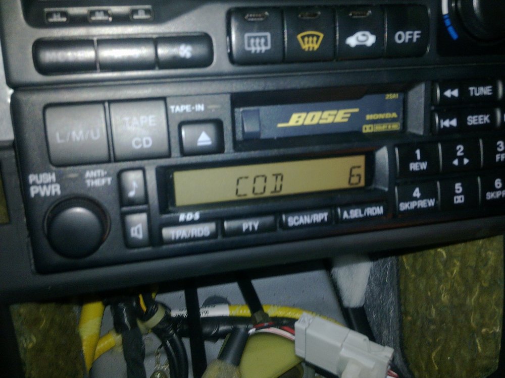

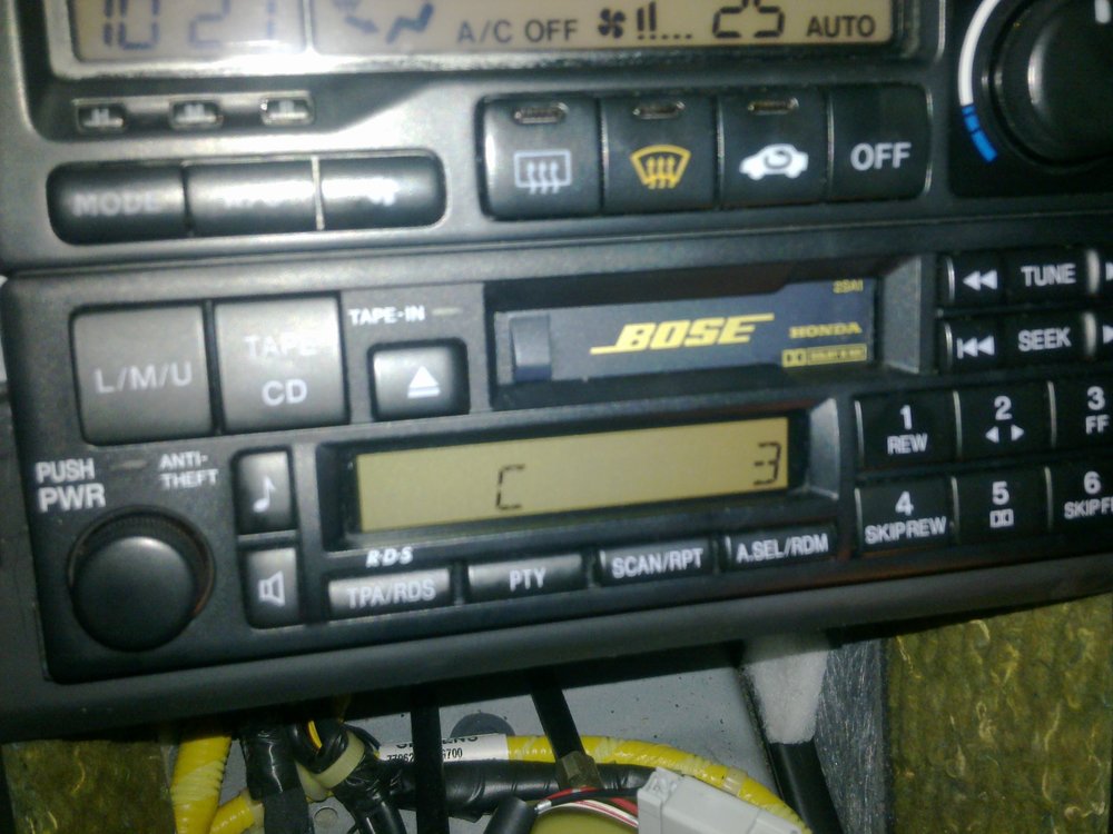

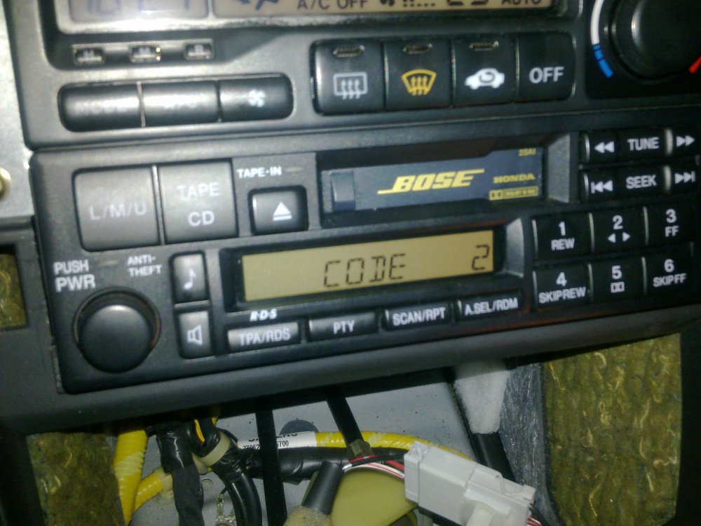

RomanCG9 Geschrieben 6. Februar 2011 Teilen Geschrieben 6. Februar 2011 (bearbeitet) Bin jetzt endlich dazu gekommen... Ich meche jetzt eine detalierte beschreibung was genau mit meinem Radio passiert wenn ich denn CODE eingebe, Beitrag für NightEyes Beim einschalten der Zündung erscheint so ein bild...(Erstes Foto) Ah ja, mein CODE lautet 36625. Das zweite Bild zeig der zustand vom Radio als ich die erste ziffer eingegeben hab...Also ich hab durch die stationtasten eine 3 eingegeben, dafür habe ich auch auf stationstaste 3 gedruckt! das Bild 3, 4 und 5 sind für die nächsten 3 ziffereingaben (6 6 2), so weit ales OK, aber... Bild nummer 6! Da kommt das interessanteste, so bald ich die fünfte ziffer engebe (stationstaste 5 drucke) ist ein kurze Pipp-ton zu hören und auf dem Radio-Display steht Err 1... Antworten auf deine Kurzfragen NightEyes: Das Radio geht nicht aus... Antenne bewegt sich gar nicht, der Motor ist auch nicht zu hören... Das was nacher auf dem Display erschein kannst du auf dem Bild 6 sehen, das bleib auch so eingezeigt wenn ich das Radio aus und wieder einschalte... So gut wie möglich erklärt, ich hoffe NightEyes, dass du mir helfen kannst!!! Bearbeitet 6. Februar 2011 von RomanCG9 Zitieren Link zu diesem Kommentar Auf anderen Seiten teilen Mehr Optionen zum Teilen...
NightEyes Geschrieben 7. Februar 2011 Teilen Geschrieben 7. Februar 2011 Da ich momentan arbeitsbedingt nicht mein Handbuch zur Hand habe, habe ich mich für einen Live-Check bei +12 Grad ins Freie (zu meinem Auto) begeben http://www.dogs4all.de/images/Smilies%20Standard/wink3.gif Zu realistischen Testzwecken habe ich natürlich bewußt meinen Radio-Code verkehrt eingegeben. Dabei kamen mir direkt folgende Fragen in den Sinn: 1....so bald ich die fünfte ziffer engebe (stationstaste 5 drucke) ist ein kurze Pipp-ton zu hören und auf dem Radio-Display steht Err 1...Ist es wirklich ein einziger kurzer Ton, ein langer Ton oder piepst es doch eher 3x kurz hintereinander ? Wenn ich beispielsweise meinen Radio-Code verkehrt eingebe, kommen 3 kurze Töne und alles bleibt stumm. Dabei erscheint ebenfalls "ERR 1" im Display des Radios (sozusagen 1. Fehleingabe - bei meiner zweiten beabsichtigten Fehleingabe stand "ERR 2" im Display - das Radio zählt somit die getätigten Fehlversuche mit und zeigt diese entsprechend an). 2. Hast Du schon mal versucht direkt nach der Anzeige von Bild 6 (nach der Anzeige von "ERR 1") die Eingabe deines Radio-Codes (mit der 3 beginnend) erneut zu starten http://www.dogs4all.de/images/smilies%20Tanja/confused.gif 3. Der genannten Radio-Code ist auch definitiv der Richtige ? Vielleicht hast Du beim Abschreiben bzw. bei der Ansage des Zuständigen von Honda einen Zahlendreher notiert oder sogar der Mitarbeiter einen Zahlendreher übermittelt - nobody is perfect - irren ist nun mal menschlich http://www.dogs4all.de/images/Smilies%20Standard/schulterzucken.gif Wenn Du das Beides ebenfalls schon probiert und die Unstimmigkeiten ausgemerzt haben solltest, würde ich sagen, dass dein Radio-Code nicht zu dem verbauten Gerät gehört - vielleicht kontaktierst Du nochmals einen anderen Händler (telefonisch ist dabei vollkommen ausreichen) und erkundigst dich erneut mit der Seriennummer des Radios oder aber auch mit der Fahrgestellnummer deines Accords (sofern das OEM Radio noch das Originalverbaute ist) nach dem benötigten Code (sofern Du mir deine Daten übermittelst, übernehme ich die Aktion gern für dich - mein Draht zu Honda ist wahrlich sehr kompetent). Für den Fall, dass diese zusätzlichen Recherchen ebenfalls erfolglos enden sollten und Du weiterhin beim OEM Sound bleiben möchtest, käme mir nur eine "funktionstüchtige Neuanschaffung" in den Sinn (siehe meine Signatur) oder Du läßt mich mit deinen Zahlen recherchieren - dazu gerne mehr via PN http://www.dogs4all.de/images/Smilies%20Standard/kicher.gif Apropo... Zerlegst Du jedes Mal deine gesamte Mittelkonsole um den Code von Neuen einzugeben http://www.dogs4all.de/images/Smilies%20Standard/haeae.gif ? Ich habe das zwar bei meinem Check so getätigt, aber auch nur, weil ich die Batterie nicht abziehen wollte... 10 Versuche hast Du ja bei der Eingabe so oder so frei - siehe:...Sie haben zehn versuche ... wenn alle zehn nicht zum Ziel führen muß die Anlage eine Stunde lang unberührt belassen werden bevor ein erneuter Versuch unternommen wird . Zitieren . . . verkaufe diverse originale CG-/CH- Accordteile . . . . . . für Limousine und Hatchback . . . . . . bei Interesse -> PN an mich . . . Link zu diesem Kommentar Auf anderen Seiten teilen Mehr Optionen zum Teilen...
RomanCG9 Geschrieben 7. Februar 2011 Teilen Geschrieben 7. Februar 2011 Stimmt es sind drei Töne zu hören! Ich habe es natürlich weiter versucht, bis auf err 9))))) Wie gesagt die anfrage wurde 2 mal gemacht, von dem Verkäufer und von meinem Händler in Kiel! Soll der richtige sein, obwohl heute war ich in Neumünster und der techniker da hat ein anderen code probiert der auch nicht ging, er mein es sollen die 1 und 6 tasten gemeinsam gedruckt werden und dann radio einschalten soll irgendeine nummer erscheinen, die für die anfrage nötig ist! das macht mein radio auch nicht! er meinte auch das die anfrage auch so weit richtig ist, und ich soll eigentlich kein stress machen einfach ein anderes radio reinhauen, und dass bose nacher nicht vollstendig ist ist auch egal( meinte er- Blödmann!) also der fahrt zu dem andren händler hat mir nichts gebracht nur sprit verbrauch,,,, Das schein ein originales Radio zu sein, auch wenn nicht die anfrage macht mann mit nummer aus dem radio!!! Ah ja, neucodierung sollte 80+ steuer kosten, das werde ich aber nicht machen, nur so zu info! Ja du hast recht ich habe es schon mhr mals zerlegt))))))))))):D Danke dir für deine mühe, ich werde abends die daten an dich senden! Bis später und noch mal vielen dank! Zitieren Link zu diesem Kommentar Auf anderen Seiten teilen Mehr Optionen zum Teilen...

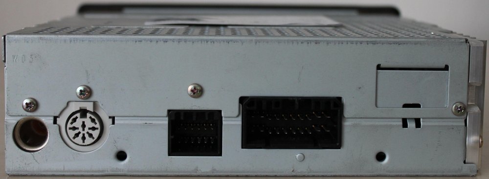

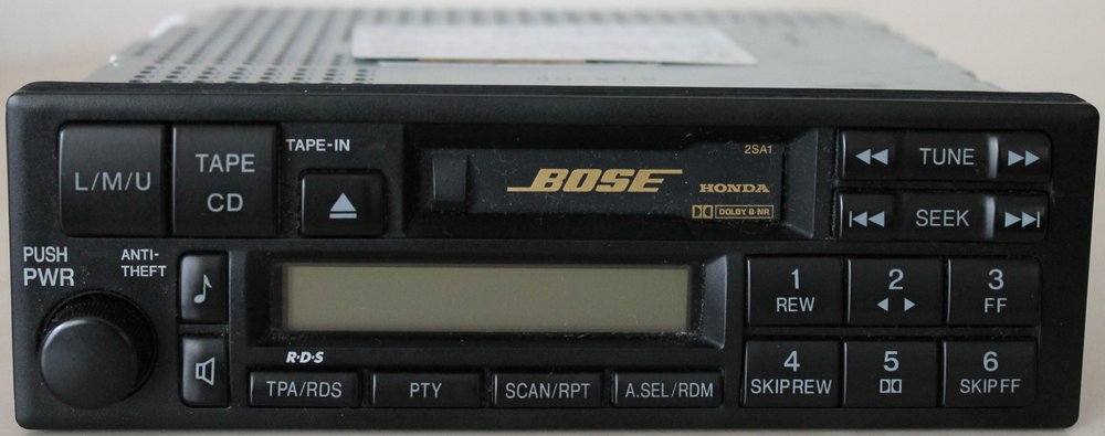

dasatelier Geschrieben 16. Dezember 2016 Teilen Geschrieben 16. Dezember 2016 Gibt es vielleicht Lösungen zu dem Problem von Roman? Ich habe ein 99er Accord mit Bose-Radio, das sich strikt weigert, den vom Händler übermittelten Code anzunehmen. Habe das Gefühl, die Antenne zu hören, aber es kommt nur Err1, Err2 usw. Zusatzfrage: Passt das damals verbaute Böse CD-Radio einwandfrei zu dem Stecker und Lautsprechersystem des Cassettenradios? Zitieren Link zu diesem Kommentar Auf anderen Seiten teilen Mehr Optionen zum Teilen...
CG9 Geschrieben 17. Dezember 2016 Teilen Geschrieben 17. Dezember 2016 Ja passte es. Aber es gibt zw. PRE-Face und Facelift unterschiede. Der eine war rund ...der andere eckig. Passt der bei dir nicht. Haste das falsche Radio. Mir sind auch keine Adapter bekannt. Zitieren Gruß Matze Link zu diesem Kommentar Auf anderen Seiten teilen Mehr Optionen zum Teilen...
NightEyes Geschrieben 18. Dezember 2016 Teilen Geschrieben 18. Dezember 2016 @ dasatelier: Zum Thema RadioCode: Schon mal einen anderen Freundlichen kontaktiert ? Hatte erst kürzlich ein sehr ähnlichen Anliegen, wo ich erst beim 2. Hondakontakt in einer anderer regionalen Ecke Erfolg erntete. Das erwähnte Radio ist aber auch original bzw. von Hause aus deinem Accord oder evtl. doch eher ein woanders bzw. nachträglich Gekauftes, wo evtl. die vorhandene Fahrgestellnummer nicht 100%ig dazu paßt ? Zum Thema Kompatibilität eines OEM Honda BOSE CD-Radios: Kurze Gegenfrage vorweg:...Passt das damals verbaute Böse CD-Radio...Das damals verbaute CD-Radio ? Ist das Kassetten-Radio doch nachträglich in deinen Accord verbaut worden ? Das Kassetten-Radio war zumindest zeitlich vorm CD-Radio im Accord verbaut - sozusagen im VorFacelift- bzw. PreFacelift-Modell. Das CD-Radio gab es erst ab dem Facelift-Modell dieser Modellreihe. Zurück zur Passung: Das BOSE CD-Radio (2YA1) paßt 1 zu 1 an die Stelle des BOSE Kassetten-Radios (2SA1). Anschlüsse, wie Strom-, BOSE- und Antennen-Stecker, sind bei beiden Varianten identisch. Somit paßt das CD-Radio aus dem Facelift-Modell nicht nur rein physisch, sondern funktioniert als Radio auch "fast" identisch (inkl. der Lenkradbedientasten). Einziger Unterschied ist der jeweilige Anschluß für den CD-Wechsler. Beim Kassetten-Radio ist der Wechsler-Anschluß ein runder schwarzer 8poliger und beim CD-Radio ein 4eckiger weisser Anschluß (siehe Anhänge). In diesem Thema (Orig. Radio ausbauen - Facelift CG) findest Du beispielsweise (siehe KLICK) ein weiteres und informatives Bild zu den Anschlüssen des Kassetten-Radios. Zitieren . . . verkaufe diverse originale CG-/CH- Accordteile . . . . . . für Limousine und Hatchback . . . . . . bei Interesse -> PN an mich . . . Link zu diesem Kommentar Auf anderen Seiten teilen Mehr Optionen zum Teilen...
dasatelier Geschrieben 18. Dezember 2016 Teilen Geschrieben 18. Dezember 2016 Danke für die ausführliche Antwort. Ich gehe stark davon aus, dass das Radio mit Cassette Original zum Auto gehört. Es ist das von Dir abgebildete. Der Händler hat nicht die FG-Nummer eingegeben, sondern die ID des Radios und erhielt so den Code. Der nicht passt. Das wundert mich sehr, denn die ID des Radios wurde ja durch eine Tastenkombination ermittelt. Normalerweise muss der Code also passen. Wie kann das also sein? Dass die Anschlüsse des CD Radios passen beruhigt mich. Danke für die Aufklärung. Nun muss ich nur noch Navi CDs finden, dann bin ich zufrieden. ;) Zitieren Link zu diesem Kommentar Auf anderen Seiten teilen Mehr Optionen zum Teilen...
CG9 Geschrieben 19. Dezember 2016 Teilen Geschrieben 19. Dezember 2016 (bearbeitet) Navi CD's...ist so eine Sache. Gibt das Pre Face und Facelift system. Was hast du ? Das pre-face hatte ein No-DX-Blaupunkt-System....das wirde aber vor gut 10 Jahren eingestellt. Also um 2007 gabs die letzte CD. Das Facelift hatte schon das DX-System...da war mal einer hier im Forum...der hatt eine andere CD auf dem System laufen.....musste mal suchen ...is aber schon 7-8Jahre her. Bearbeitet 19. Dezember 2016 von CG9 Zitieren Gruß Matze Link zu diesem Kommentar Auf anderen Seiten teilen Mehr Optionen zum Teilen...
