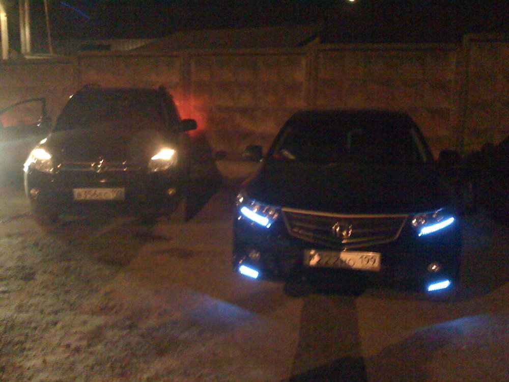

speedy_cw1 Geschrieben 19. September 2009 Geschrieben 19. September 2009 (bearbeitet) Hier mal ein Bild von meinem TFL!! [/url] http://www3.pic-upload.de/thumb/20.09.09/yy6ut5nhr5hn.jpg Bearbeitet 20. September 2009 von speedy_cw1 Zitieren
dudi Geschrieben 19. September 2009 Geschrieben 19. September 2009 Hier mal ein Bild von meinem TFL!! http://static.freenet.de/freenetMail/de/default/MediaCenter/arrowLeftTransparent.png http://storage.freenet.de/files/get/15516015/accord003.jpg.gif?myhost=1 ist was schief gelaufen... sehe kein Bild :) Zitieren
kurgan Geschrieben 20. September 2009 Geschrieben 20. September 2009 (bearbeitet) ist was schief gelaufen... ich sehe auch nur einen nach links gerichteten Pfeil!?! Bearbeitet 20. September 2009 von kurgan Zitieren Gruß
speedy_cw1 Geschrieben 20. September 2009 Geschrieben 20. September 2009 jetzt hats geklappt sorry! Zitieren
kurgan Geschrieben 20. September 2009 Geschrieben 20. September 2009 Hier mal ein Bild von meinem TFL!! Ich stelle die gleichen Fragen wie oben: Was hast du da eingebaut? oder einbauen lassen? Ist es ein Einbauset oder gebastelt? Hast du evtl. einen Link für uns? Zitieren Gruß
dRuNkeN-dRaGoN Geschrieben 20. September 2009 Geschrieben 20. September 2009 Schick, aber wieso hast du en Aschaffenburger Kennzeichen?! Wonst doch etwas weit weg :D Zitieren This is the life we chose,the life we leadand there is only one guarantee...non of us will see heaven!
Acci-TypeS Geschrieben 20. September 2009 Geschrieben 20. September 2009 (bearbeitet) Schick, aber wieso hast du en Aschaffenburger Kennzeichen?! Wonst doch etwas weit weg :D ich vermute mal es ist das Reichenbach im Kahlgrund gemeint,?(?( oder irre ich mich total ??? zu den TFL: das ist der optimale Einbauort am Accord !!!:repekt: kannst Du bitte ein paar Einbautips erläutern, welche TFL hast Du verwendet, selbst gemacht oder machen lassen ??? Gruß Bearbeitet 20. September 2009 von Acci-TypeS überarbeitet Zitieren
hbacc Geschrieben 20. September 2009 Geschrieben 20. September 2009 Meine runden TFL sitzen ja an der gleichen Stelle wie die von speedy. Nur: Ich hätte sie lieber direkt neben den Neblern gehabt. Neben besserem Aussehen ist der Hauptgrund, daß da wo sie jetzt sitzen, der Abstand zur Außenkante Auto >40cm ist und nach TFL-Vorschrift eben nur <40cm erlaubt sind. Wird sich hoffentlich nie einer dran stören, aber sicher ist das leider nicht. Zitieren
xstasy Geschrieben 21. September 2009 Geschrieben 21. September 2009 (bearbeitet) ich finde der optimale Einbauort für das TFL ist in der OEm Type-S Lippe oder unter den Scheinis(bzw. in den Scheinis) aber dazu muss man die erstmal auseinandernehmen... Bearbeitet 21. September 2009 von xstasy Zitieren
speedy_cw1 Geschrieben 21. September 2009 Geschrieben 21. September 2009 Genau das Reichenbach im Kahlgrund ist gemeint!! Und die TFL´s hab ich in der bucht gekauft, sie dienen als Standlicht und TFL! Hier der link! http://cgi.ebay.de/ws/eBayISAPI.dll?ViewItem&item=370246336283&ssPageName=STRK:MEWNX:IT Zitieren
