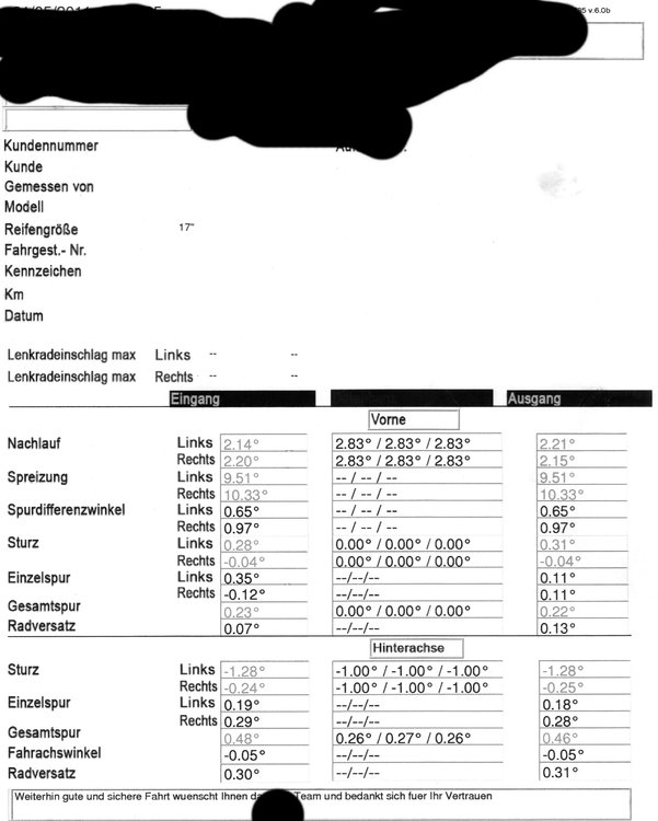

Berlijn Geschrieben 31. Mai 2011 Teilen Geschrieben 31. Mai 2011 Hey Leute, habe Haute Spur prüfen lassen. Der Grund war, dass mein rechtes Vorderrad schon immer bisschen nach rechts geschaut hat. Laut den Ergebnissen aber, ist mit dem Sturz irgendwas nicht OK. Das kann natürlich dann den Effekt erklären, weil ich einen Reifen mehr sehe, als den anderen, wenn ich von oben schaue. Nun meinten die, dass man den Sturz bei mir gar nicht einstellen kann. HH meint das selbe. Ich mag hier aber irgendwo gelesen haben dass es vorne doch möglich ist und zwar ohne den extra Sturzversteller. Schaut im Anhang das Ergebnis, vieleicht ist es noch OK? Warum in der Mitte nicht alle Werte zu sehen sind, hat der Mechaniker mir erklärt, die Felgen seien nicht Origanal von Honda. Jedenfalls wurde bei mir nichts verändert, 56€ hats gekostet. Gruß :roll: Zitieren Link zu diesem Kommentar Auf anderen Seiten teilen Mehr Optionen zum Teilen...

345 Geschrieben 31. Mai 2011 Teilen Geschrieben 31. Mai 2011 Hallo Spur VA wurde eingestellt wie man sieht,das mit dem Sturz an der VA ist aber noch im Rahmen.Ich würde es so lassen. Mfg 345 Zitieren Link zu diesem Kommentar Auf anderen Seiten teilen Mehr Optionen zum Teilen...
Berlijn Geschrieben 1. Juni 2011 Teilen Geschrieben 1. Juni 2011 beim tieferlegen, sollte man eig die spur einstellen lassen, und eig passt es dann oder nicht ?? Tiefergelegt habe ich nicht, erstelle blos ungerne neues Thema, dieses war das nächst passende. 345... Ich habe dies auch nach dem posten bemerkt. Komisch, warum mir der Verkäufer gesagt hat, dass die nichts verändert haben. Vieleicht haben die wirklich nichts verändert und die Werte per Hand eingegeben um im möglichen Rechtsstreit auf sicherer Seite zu sein :wall: Werde die mal demnächst ansprechen Wegen Sturz OK, hätte aber gerne mehr Meinungen. Ob er Reifen frisst kann ich so nicht sagen. Denn meine neuen Winter Contis haben in einem Winter ganz schön viel Profil verloren. Hängt auch an der weichen Mischung, aber trotzdem kommt mir das komisch vor. Hinten 1-1,5mm ab und vorne 2-2,5mm ab. Zitieren Link zu diesem Kommentar Auf anderen Seiten teilen Mehr Optionen zum Teilen...
stevepo Geschrieben 1. Juni 2011 Teilen Geschrieben 1. Juni 2011 Hallo, ich finde die Messwerte nicht in Ordnung. Sturz ist links und rechts sowohl bei VA als auch bei HA total unterschiedlich, eigentlich ungewöhnlich. Ist aber noch in den Sollwerten und kann ohne Sturzversteller ohnehin nicht eingestellt werden. Die unterschiede an der HA sind aber trotzdem krass und alles andere als optimal. Und VA vorne links positiver Sturz ?( Hat der Acci schon mal einen härteren Bordsteinkontakt oder Unfall gehabt? Spur ist bei beiden Achsen auf Vorspur eingestellt, beides ausserhalb der Sollwerte. Das erklärt wahrscheinlich den hohen Reifenverschleiss. Die total verstellte VA Spur wurde zumindest korrigiert ist aber trotzdem aussehalb vom Soll. HA wurde nichts gemacht. Ich würde die Spur nach den Honda Vorgaben einstellen lassen: Zuerst die HA auf +0,08 jeweils li+re also gesamt +0,16. Danach die VA auf 0,00. Vorher aber mal die Aufhängung wegen dem unterschiedlichen Sturz auf evtl. beschädigte Teile überprüfen lassen. Gruß Steve Zitieren Link zu diesem Kommentar Auf anderen Seiten teilen Mehr Optionen zum Teilen...
Schdow Geschrieben 1. Juni 2011 Teilen Geschrieben 1. Juni 2011 Tiefergelegt habe ich nicht, erstelle blos ungerne neues Thema, dieses war das nächst passende. 345... Ich habe dies auch nach dem posten bemerkt. Komisch, warum mir der Verkäufer gesagt hat, dass die nichts verändert haben. Vieleicht haben die wirklich nichts verändert und die Werte per Hand eingegeben um im möglichen Rechtsstreit auf sicherer Seite zu sein :wall: Werde die mal demnächst ansprechen Wegen Sturz OK, hätte aber gerne mehr Meinungen. Ob er Reifen frisst kann ich so nicht sagen. Denn meine neuen Winter Contis haben in einem Winter ganz schön viel Profil verloren. Hängt auch an der weichen Mischung, aber trotzdem kommt mir das komisch vor. Hinten 1-1,5mm ab und vorne 2-2,5mm ab. war ja auch nicht auf dich bezogen. Aber ich meine ja nur, ich kenne leute die haben ihren wagen tieferlegen lassen und brauch nichts an sturz verstellern oder anderes, einfach tieferlegen lassen, und gleich die spur mit einstellen lassen so wie man es eben auch machen sollte. Zitieren Link zu diesem Kommentar Auf anderen Seiten teilen Mehr Optionen zum Teilen...
