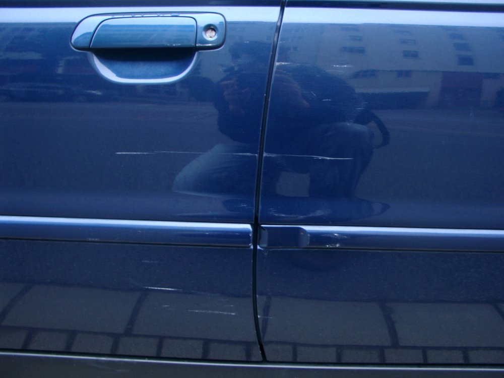

David Geschrieben 5. September 2009 Geschrieben 5. September 2009 Hey jungs, gestern hat es ja bei uns hier geregnet wie sau, bin dann, weil ich ja ein ganz lieber bin:D, meine Frau von Arbeit abholen gefahren (muss sonst 20min im regen an der haltestelle warten) und da ist es passiert. Ich bin rückwärts eingeparkt und wo ich gerade eingelenkt hatte, ist mir eine reingedonnert. Rückwärts beim Ausparken hat se mich übersehen (was auch echt an dem wetter lag) ich habe zwar noch gebremmst und dann gehupt aber das war zu spät. Zu meinem Glück hat se mich nur gestrifen und es war ein neuer Mondeo (leider ohne pieper :wall:) Ich hatte verständnis das bei dem regen das passieren kann....na ja haben das geklärt. Hat gleich gesagt das se mich net gesehen hat und das se alles repariert. Sie ist die Chefin eines Ford Autohauses (stand auch an dem Mondeo dran). Wie gesagt ich habe dann weil es geregnet hat auch net viel gesehen, Sie hatte aber Kratzer und ich auch. Meine Frage ist jetzt kann man sowas über Smart rapair machen oder muss das gespachtelt und lackiert werden? Betroffen ist die Fahrertür (nur schrammen) und die hintere (kleine Beulen und schrammen) Also der Klarlack ist runther und so wie das aussieht ist auch der Lack etwas betroffen. Fotos habe ich angehängt. Jetzt verstehe ich auch warum die neuen Autos die Stoßstangen so weit bis unter de Rücklichter ziehen. Das hat meinem B Holm wohl das Leben gerettet. Sie war ja net schnell aber so 1,5tonnen drücken auch wenn man langsam ist ganz schön. Zitieren >>>Antworten - Zitieren - Bearbeiten ? So geht's<<< Def. Leistung: Leistung gibt an, wie schnell man gegen die Wand fährt..... Drehmoment, wie fest.
RaZeR86 Geschrieben 5. September 2009 Geschrieben 5. September 2009 was will se denn zahlen? Wie sichert sie sich ab? Mein Tipp besorg dir deine Farbe dann besser es aus. Nimm ne poliermaschiene mit feiner Schleifpolitur dann bekommst du es quasi unsichtbar hin. Hole dir vorher aber das Geld nicht das sie ne Rechnung haben will und du stehst dann da ;). Ka wie du es halten willst. Erkläre ihr das du lackieren musst 750€ in etwa und fertig. Damit kommst du ihr entgegen wenn man es so sieht da das Lackieren sicher fast ne nschein kostet. Zitieren Zoom Zoom Performance MPS & MPD http://images.spritmonitor.de/676587.pnghttp://images.spritmonitor.de/676590.png
David Geschrieben 5. September 2009 Autor Geschrieben 5. September 2009 Wie gesagt autohaus chefin. Ich fahre jetzt hin und dann will se gucken (ihr meister) was bestellt (nix weil nix kaputt) gemacht werden muss und dann termin ausmachen. Ich will das net selber machen, soll ja ordentlich aussehen :D aber muss auch net sein das die neue türen bestellen muss oder so. Mein Acci ist ja auch net mehr der neuste....was net heißt das er mir egal ist. mfg Zitieren >>>Antworten - Zitieren - Bearbeiten ? So geht's<<< Def. Leistung: Leistung gibt an, wie schnell man gegen die Wand fährt..... Drehmoment, wie fest.
RaZeR86 Geschrieben 5. September 2009 Geschrieben 5. September 2009 Wie gesagt sol ler sich ansehen die müssen normal lackiert werden. Wenn dein Lack noch gut erhalten ist dann pack den Farbstift aus besser das aus. Dann feine Schleifpolitur nehmen und es ist unsichtbar. Und dann haste paar € jut gemacht. Sonst muss der Beulendrücker kommen wenn es nicht an der Naht ist sonst neue Tür. Und lackiert werden müssten eh beide. Das Problem immer beim lackieren ist bekommt man den Lack 1zu1 wieder hin. Meistens hat er farbliche differenzen und dann muss nochmal lackiert werden usw. Zitieren Zoom Zoom Performance MPS & MPD http://images.spritmonitor.de/676587.pnghttp://images.spritmonitor.de/676590.png

345 Geschrieben 5. September 2009 Geschrieben 5. September 2009 Hallo Ganz normal Lackieren lassen,wenns mit dem Farbton nicht hinkommt muss das Seitenteil und der Kotflügel mit einlackiert werden,das ist so Standart! Bei dunklen Tönen ist das aber eher selten der Fall.Kleine Dellen spachtelt der Lackierer weg, das ist überhaupt kein Thema. Mfg Micha Zitieren
