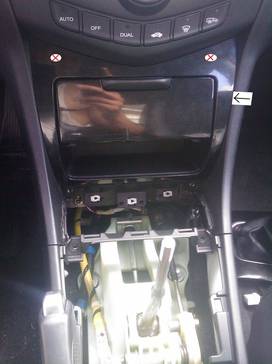

darkwarrior05 Geschrieben 13. September 2009 Autor Teilen Geschrieben 13. September 2009 Kannst du mir die Stellen, an denen die Klammern sind markieren? Und wo man am besten das Teil anfasst und wie man es dann rauszieht. Danke http://img40.imageshack.us/img40/7230/image266v.jpg Zitieren Link zu diesem Kommentar Auf anderen Seiten teilen Mehr Optionen zum Teilen...
Gotsche Geschrieben 14. September 2009 Teilen Geschrieben 14. September 2009 (bearbeitet) Etwa dort (weiß mit roten Kreuzen) sitzen diese beiden Clipse. Die gehen wirklich echt schwer raus. Hebeln kannst Du das z.Bsp. nur, wenn Du nen gummierten, sehr weichen Hebel benutzt - so werden die schwarzen Mittelkonsolenränder nicht beschädigt. Ich hatte dieses Teil auch nicht abbekommen. Bin dann so in die nächste Honda-WS. Dort hat man mir diese letzten beiden Clips lösen können mittels sehr weicher Kunststoffhebel. Ich habe mal markiert, wo der Werkstattmeister damals angesetzt hat. Allerdings obacht, das gummierte Mittelkonsolenmaterial ist halt nicht ganz unempfindlich! Ich war damals auch nahe der Verzweiflung ob dieser beiden Clipse. Bearbeitet 14. September 2009 von Gotsche Zitieren http://images.spritmonitor.de/561435.png Link zu diesem Kommentar Auf anderen Seiten teilen Mehr Optionen zum Teilen...
RolanD96 Geschrieben 14. September 2009 Teilen Geschrieben 14. September 2009 Ja das Problem kenn ich auch noch... Ich hab so lange unten und an einer Seite der Klappe angezogen bis ich auf einer Seite die Finger dazwischen gebracht habe, hab mir dabei zwar alle Finger aufgeschrammt aber habs dann rausbekommen. Erst eine und dann die andere Seite eben. Das ganze mit nem Hebel bearbeiten wollt ich nicht, da die Ränder ja heil bleiben sollten. Viel Erfolg! ;) Zitieren Link zu diesem Kommentar Auf anderen Seiten teilen Mehr Optionen zum Teilen...
darkwarrior05 Geschrieben 15. September 2009 Autor Teilen Geschrieben 15. September 2009 Ich habs jetzt endlich auch geschafft das Ding abzubekommen. Ich habs ganz vorsichtig mit nem Schlitzschraubenzieher hinbekommen. Man kann oberhalb des Ablagefaches (wenn man die Klappe ausmacht) unter die Clipse und sie dann vorsichtig raushebeln. Mann war das eine Geburt ;) Vielen Dank8) Zitieren Link zu diesem Kommentar Auf anderen Seiten teilen Mehr Optionen zum Teilen...
