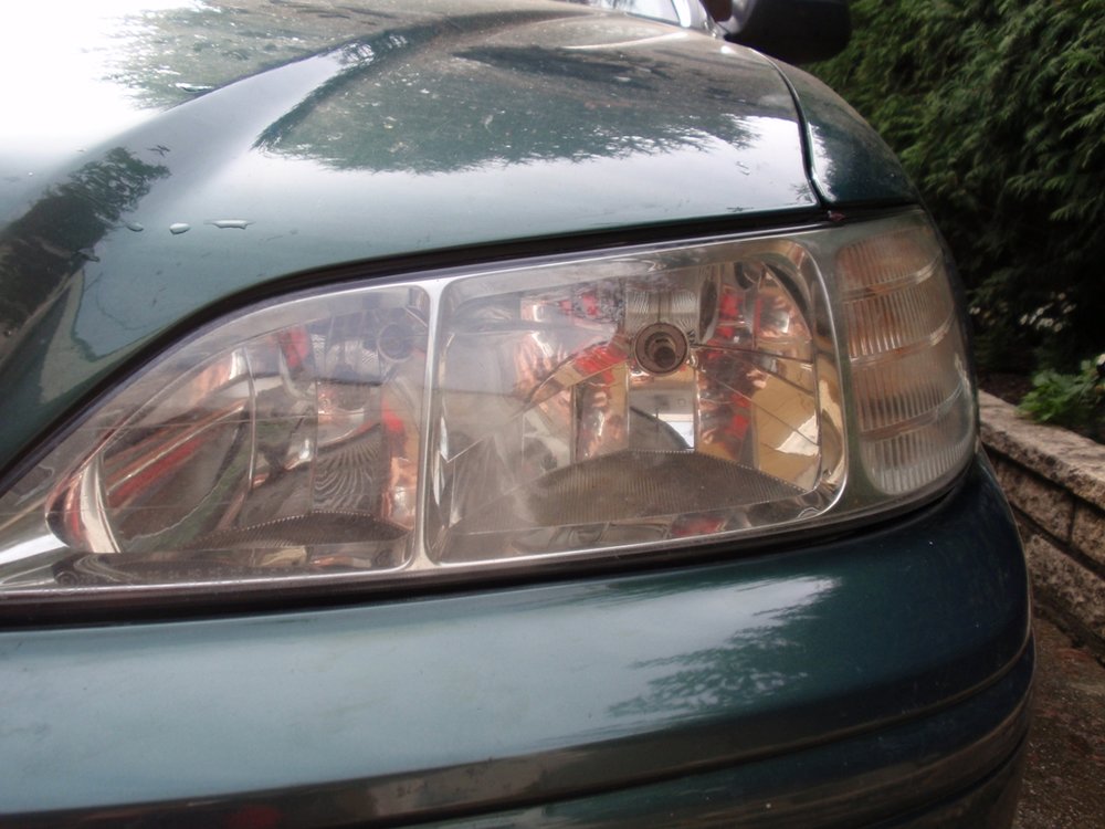

MotzBr Geschrieben 26. September 2009 Geschrieben 26. September 2009 Hallo! ich hab den CH2 mit den normalen halogenscheinwerfern und habe nun auch mal das mit dem polieren probiert. hab erst einen scheinwerfer gemacht, damit man den unterschied erkennen kann auf den fotos. schaut aber auf den bildern besser aus, als es eigentlich ist. aber man merkt auf jeden fall einen unterschied. hab das ganze laut der obigen anleitung gemacht, nur hab ich keine schleifpaste benutzen können, weil ich keine daheim habe. hab sogar die gleiche politur daheim gahbt^^ wie findet ihr das ergebnis? Zitieren http://images.spritmonitor.de/357148_5.png
accord187 Geschrieben 26. September 2009 Geschrieben 26. September 2009 is doch en recht gutes Ergebnis :D aber sach mal - wie viele Kilometer hat dein Acci schon runter ? bin jetzt bei 172000 und die Lampen sehen bei weitem nicht so aus !? MFG Thomas Zitieren
MotzBr Geschrieben 26. September 2009 Geschrieben 26. September 2009 ich hab erst 150.000 runter. diese woche geschafft. aber ok. ich hab das auto jetzt schon länger nicht gewaschen. dementsprechend bescheiden schaut auch der scheinwerfer aus. der ist ziemlich voll von fliegen und kot. werd ich morgen sowieso mal wieder waschen. kann ich dem acci doch net zumuten. Zitieren http://images.spritmonitor.de/357148_5.png
