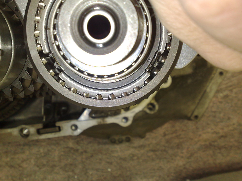

acc95cc7_type-r Geschrieben 19. Oktober 2009 Autor Geschrieben 19. Oktober 2009 Hallo wieder mal... hab letzte Woche mein ATR-Getriebe zerlegt... jetzt weiß ich was los ist und warum der R-Gang weg ist. Der 5te war der Auslöser... der hat immer auf der AB Probleme gemacht wenn ich nach 7900Upm vom 4ten in den 5ten schalten wollte. Da hats von Anfang an immer gekracht, wurde nie gut syncronisiert. Das Krachen schleifte die Zähne so dermaßen rund dass die Schaltmuffe zwar weiterhin auf den 5ten Gang ging, aber eben nicht mehr in die andere Richtung (nach oben wenn mans Getriebe geöffnet hat). Und nach oben muß die Muffe wenn man den R-Gang einlegt. Die Runden Zähne standen am mittleren Zahnrad der 5/R-Gang-Muffe an uns machten somit die Muffe zu eng... werd mal die Tage Fotos machen. Kostenpunkt keine Ahnung. Teile Rund 200-250eu. Arbeit durch nen Bekannten ziemlich günstig...^^ Lieferzeit. 4-6Wochen für die Teile ;( MfG Robert Zitieren H22A7 , ATR Getriebe , ohne Klima (-17kg) , Fensterheber hinten raus (-2,5kg) , ExedyStage1 Clutch Fidanza Flywheel (-6kg), ATR Hupen verbaut (-0,5kg), ATR Kupplungsbetätigung (-1,5kg), Getriebeschaltarm erleichtert (-0,5kg), ATR Schalthebel verbaut (-0,8kg), Teil-Auspuffisolierung entfernt (-1kg), ATR Bremssattelhalter (+0,4kg), 300x28 Scheiben (+ca2kg), Bitumen fast restlos entfernt (-8,7kg) === 1187kg Leergewicht

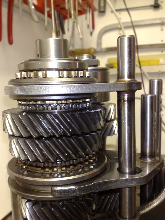

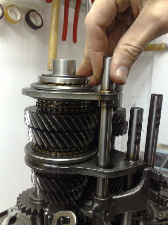

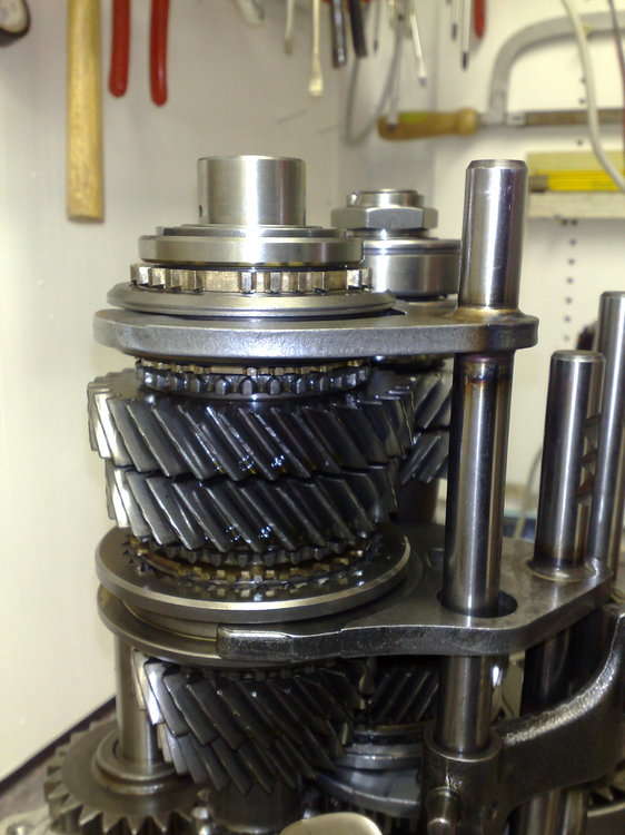

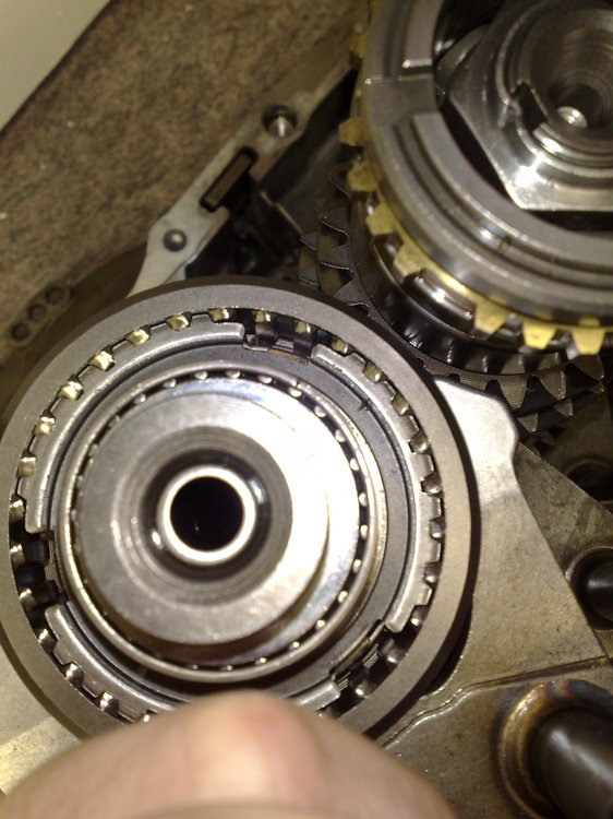

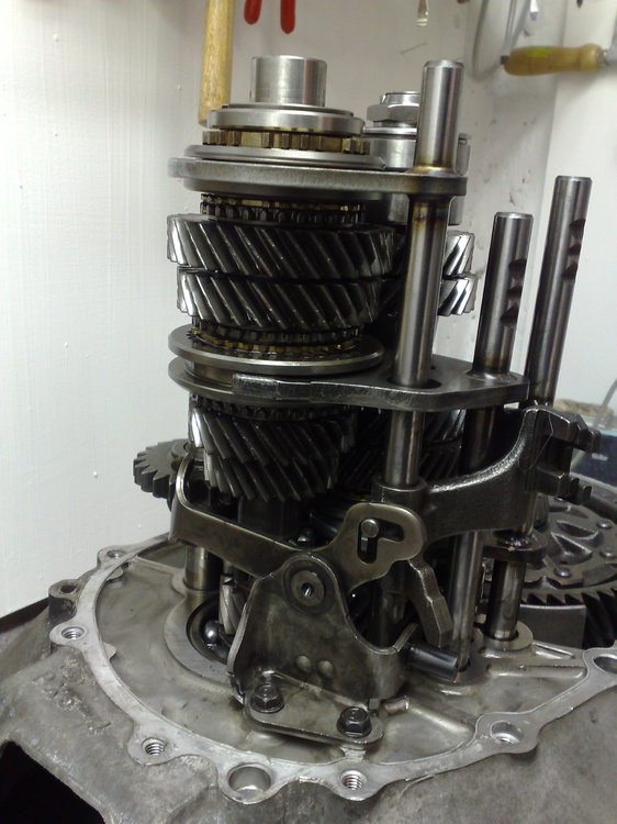

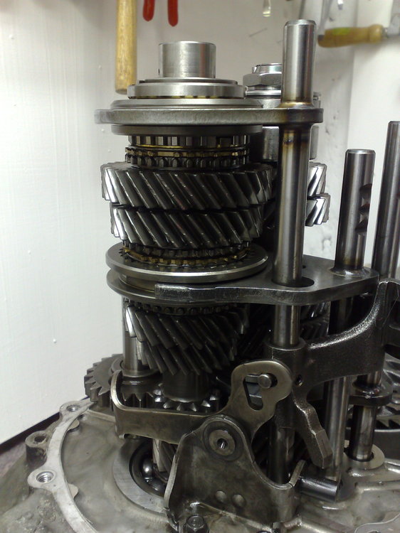

acc95cc7_type-r Geschrieben 19. Oktober 2009 Autor Geschrieben 19. Oktober 2009 Hallo, so nun die Bilder... (Abbildung ist an meinem 1,8er Bastelgetriebe wo der defekte Ring eingesetzt wurde) Da ich es bestmöglich zur Schau stellen möchte habe ich die Bilder nicht verkleinert. Gaaaanz genaue Erklärungen spar ich mir doch weil ich sonst jetzt noch die nächste Stunde schreiben würde^^ und gelernt hab ich des ja auch nicht. Aber kurze Erklärung... Es sind 3 "Gabeln" zu sehen zwischen deren Bügel ein Ring mit Innenverzahnung sitzt. Sind wohl die Schaltmuffen (1.-2.Gang & 3.-4.Gang und 5.-R-Gang). Hier gehts um die 3te Schaltmuffe die für den 5ten und R-Gang zuständig ist. Nachdem der Ring mit der Innenverzahnung demontiert wurde und er wegen seinen kaputten Zähne nur noch mit der guten Verzahnung voraus auf die Ritzel gesetzt werden kann ist HIER nun nicht mehr der Rückwärtsgang defekt, sondern der 5te; dafür geht der R-Gang rein. Zur Ansicht aber sollte es tun... Durch das Abrubbeln der Zähne auf der Seite vom 5ten Gang sind die Spitzen RUND geworden und haben sich auch richtung Ringmittelpunkt verrubbelt. Daher ist der Ring nun enger und rutschte nicht mehr in richtung R-Gang nach oben. In der Abbildung geht er halt nicht mehr nach unten richtung 5ten Gang. Zitieren H22A7 , ATR Getriebe , ohne Klima (-17kg) , Fensterheber hinten raus (-2,5kg) , ExedyStage1 Clutch Fidanza Flywheel (-6kg), ATR Hupen verbaut (-0,5kg), ATR Kupplungsbetätigung (-1,5kg), Getriebeschaltarm erleichtert (-0,5kg), ATR Schalthebel verbaut (-0,8kg), Teil-Auspuffisolierung entfernt (-1kg), ATR Bremssattelhalter (+0,4kg), 300x28 Scheiben (+ca2kg), Bitumen fast restlos entfernt (-8,7kg) === 1187kg Leergewicht

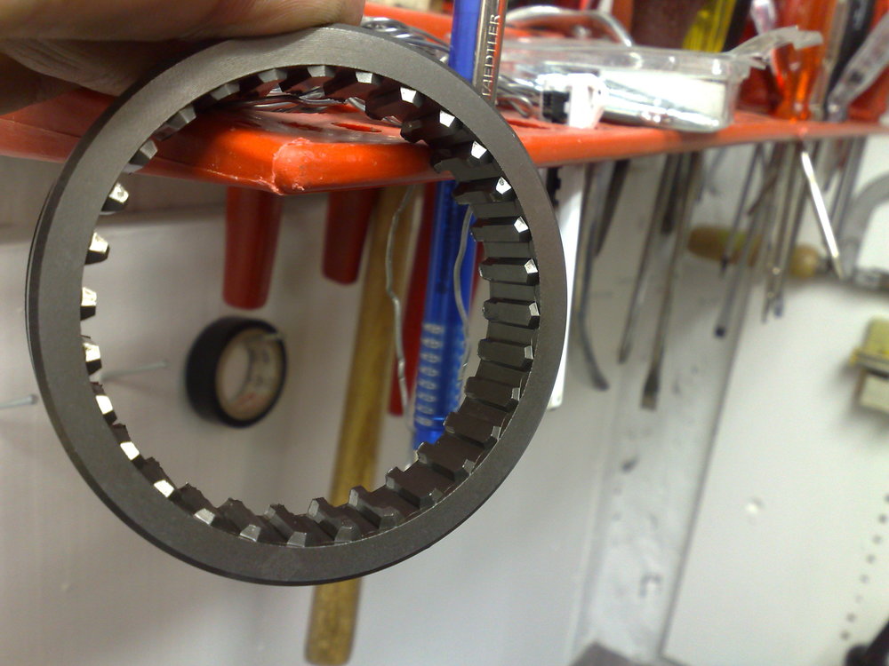

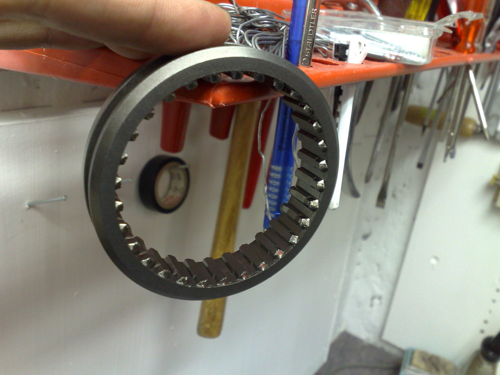

acc95cc7_type-r Geschrieben 19. Oktober 2009 Autor Geschrieben 19. Oktober 2009 (bearbeitet) So und hier nun der kaputte Ring mit der Innenverzahnung. 2x Abbildung mit der kaputten Seite 1x Abbildung mit der guten Seite (so sollten die Spitzen Zähne normal aussehen) P.S. Wenn man die plattgeschliffenen Zähne innen abfeilt sollte der Ring zumindest wieder nach oben UND nach unten rutschen können; repariert ist es deshalb trotzdem nicht, nur als Gedankenspiel zur besseren Veranschaulichung. Gruß Rob Bearbeitet 19. Oktober 2009 von acc95cc7_type-r Zitieren H22A7 , ATR Getriebe , ohne Klima (-17kg) , Fensterheber hinten raus (-2,5kg) , ExedyStage1 Clutch Fidanza Flywheel (-6kg), ATR Hupen verbaut (-0,5kg), ATR Kupplungsbetätigung (-1,5kg), Getriebeschaltarm erleichtert (-0,5kg), ATR Schalthebel verbaut (-0,8kg), Teil-Auspuffisolierung entfernt (-1kg), ATR Bremssattelhalter (+0,4kg), 300x28 Scheiben (+ca2kg), Bitumen fast restlos entfernt (-8,7kg) === 1187kg Leergewicht
