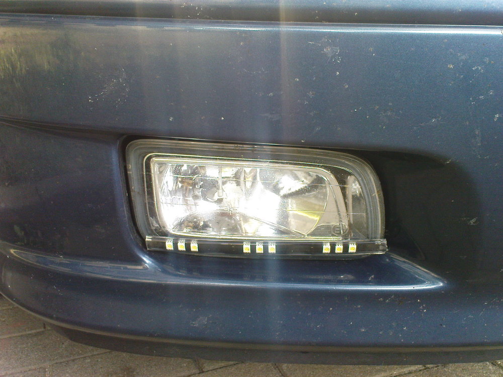

David Geschrieben 12. September 2009 Autor Geschrieben 12. September 2009 aber waschen möchtest de den noch :D bis heute abend und wie hast de das mit dem plus gemacht??? Zitieren >>>Antworten - Zitieren - Bearbeiten ? So geht's<<< Def. Leistung: Leistung gibt an, wie schnell man gegen die Wand fährt..... Drehmoment, wie fest.
AcciCruiser Geschrieben 12. September 2009 Geschrieben 12. September 2009 Heehee, der der ist gewaschen ;) Der Lack ist so sch****. Aber das wird bald abgeändert. Das Plus habe ich von der Klimasteuerung genommen, da der Zigarettenanzünder ja schon mit der ersten Stufe der Zündung angeht. Zitieren http://images.spritmonitor.de/169079_5.png [sIGPIC][/sIGPIC] www.pohla-stacha.de
wEEd Geschrieben 12. September 2009 Geschrieben 12. September 2009 Heehee, der der ist gewaschen ;) Der Lack ist so sch****. Aber das wird bald abgeändert. Das Plus habe ich von der Klimasteuerung genommen, da der Zigarettenanzünder ja schon mit der ersten Stufe der Zündung angeht. nicht nur deiner :( mein lack sieht sowas von kacke aus ^^ überall kleine macken etc. hoffe ich krieg die kohle bald zusammen um ihn wieder komplett aufzufrischen 8):D um beim thema zu bleiben ^^ find das net so gut an denn sw sieht irgendwie blöd aus, sry wie wäre es denn an denn unteren streben wo der kühler sitzt ?Die dinger sind ja schwarz da sieht man dich nciht soooo;) Zitieren http://img9.imageshack.us/img9/2074/weed2k.jpg
David Geschrieben 12. September 2009 Autor Geschrieben 12. September 2009 in die streben kannst de das net machen, weil de dann de mindestmaße net einhalten kannst. ich habe das an den zigaretten anzünder rangemacht. fummel lei aber es geht. mfg Zitieren >>>Antworten - Zitieren - Bearbeiten ? So geht's<<< Def. Leistung: Leistung gibt an, wie schnell man gegen die Wand fährt..... Drehmoment, wie fest.
Speedhai Geschrieben 12. September 2009 Geschrieben 12. September 2009 (bearbeitet) so und ich sag auch das is kein tagfahrlicht sondern nur positionsleuchten ;) muß nicht nur nen "E*" prüfzeichen drauf sein sondern auch ne "RL" kennzeichnung. Spezielle Tagfahrleuchten müssen der ECE-Regelung R87 entsprechen und die Kennbuchstaben RL (steht für „Running Light“) tragen, ansonsten kann es zum Verlust des Versicherungsschutzes kommen. quelle wikipedia dürfen positionsleuchten ohne abblendlicht leuchten? nein! standlicht ist auch nur eine posititonsleuchte. Habe bei mir auch nur so positionsleuchten dran hat bisher keiner was zu gesagt. Bearbeitet 12. September 2009 von Speedhai Zitieren Accord Coupe CG2 http://images.spritmonitor.de/835230_3.png
AcciCruiser Geschrieben 13. September 2009 Geschrieben 13. September 2009 Werde einfach mal die erste Polizeikontrolle abwarten ;) Zitieren http://images.spritmonitor.de/169079_5.png [sIGPIC][/sIGPIC] www.pohla-stacha.de
J.Gruen Geschrieben 13. September 2009 Geschrieben 13. September 2009 Hallo, Zündstrom gibt´s auch am Stellmotor von den Scheinwerfern, da reicht das Kabel allemal. Zitieren
AcciCruiser Geschrieben 13. September 2009 Geschrieben 13. September 2009 Mist, die Info kommt leider einen Tag zu spät. Naja nun liegt das Kabel in den Innenraum. Trotzdem ein guter Tip. Zitieren http://images.spritmonitor.de/169079_5.png [sIGPIC][/sIGPIC] www.pohla-stacha.de
David Geschrieben 13. September 2009 Autor Geschrieben 13. September 2009 ich werde auch mal warten. schade die info kommt doch zu spät :wall: Zitieren >>>Antworten - Zitieren - Bearbeiten ? So geht's<<< Def. Leistung: Leistung gibt an, wie schnell man gegen die Wand fährt..... Drehmoment, wie fest.
Speedhai Geschrieben 13. September 2009 Geschrieben 13. September 2009 dürfte laut bußgeldkatalog nur nen 10er kosten, müßte unter fahren mit standlicht zählen. Zitieren Accord Coupe CG2 http://images.spritmonitor.de/835230_3.png
AcciCruiser Geschrieben 13. September 2009 Geschrieben 13. September 2009 Dachte ich mir auch so, deswegen kann man es ruhig drauf ankommen lassen. Und wenn´s doch schlimmer ist, sind sie ja schnell abgeklemmt. Einfach das Massekabel abreißen. Zitieren http://images.spritmonitor.de/169079_5.png [sIGPIC][/sIGPIC] www.pohla-stacha.de

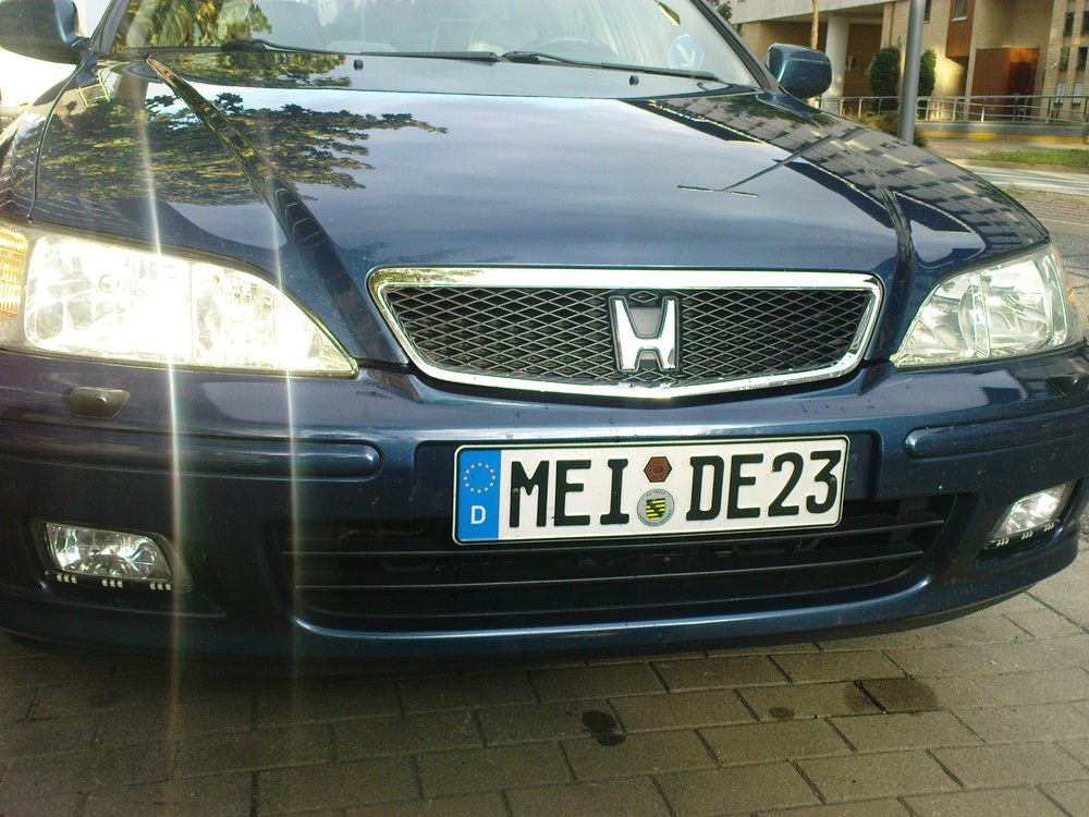

David Geschrieben 4. Oktober 2009 Autor Geschrieben 4. Oktober 2009 So hier abschließend noch mal meine Bilder. Bin sehr zufrieden mit den Dingern. Beobachtungsgrad meines Autos ist auch wieder gestigen :D Zitieren >>>Antworten - Zitieren - Bearbeiten ? So geht's<<< Def. Leistung: Leistung gibt an, wie schnell man gegen die Wand fährt..... Drehmoment, wie fest.
AcciCruiser Geschrieben 4. Oktober 2009 Geschrieben 4. Oktober 2009 sieht gut aus, aber mich würde stören, dass es immer so aussieht als hätte an die Nebler an. Zitieren http://images.spritmonitor.de/169079_5.png [sIGPIC][/sIGPIC] www.pohla-stacha.de
David Geschrieben 4. Oktober 2009 Autor Geschrieben 4. Oktober 2009 ich muss mal andere bilder machen tags über näher dran das sieht net so schlimm aus ich finde das GOIL vor allem weil man das net so sehr sieht Zitieren >>>Antworten - Zitieren - Bearbeiten ? So geht's<<< Def. Leistung: Leistung gibt an, wie schnell man gegen die Wand fährt..... Drehmoment, wie fest.
RaZeR86 Geschrieben 4. Oktober 2009 Geschrieben 4. Oktober 2009 Kannst du das wenigstens ausmachen? Oder geht es aus wenn du Licht anmachst? Denn das blendet schon richtig übel wenn das an bleibt. Muss jeder selber wissen was er schön findet. So lange hier Accords nicht mit den Audistreifen fahren ist ja alles noch im grünen. Zitieren Zoom Zoom Performance MPS & MPD http://images.spritmonitor.de/676587.pnghttp://images.spritmonitor.de/676590.png
Speedhai Geschrieben 4. Oktober 2009 Geschrieben 4. Oktober 2009 Da mein TFL schwächelte (paar LEDs defekt) hab ich mir auch neues zugelegt, lag scho ne zeit hier rum deshalb wußt ich auch das die eigentlich nicht die richtige kennzeichnung haben ;) , wie man sieht ist es garnicht so grell das licht. Meins geht per funksender an, aber nur wenn zündung an ist und geht aus sobald standlichtlicht oder mehr angeschaltet wird. Zitieren Accord Coupe CG2 http://images.spritmonitor.de/835230_3.png
David Geschrieben 5. Oktober 2009 Autor Geschrieben 5. Oktober 2009 accicruser und ich haben das selbe nur das du noch so nen modul dazu hast. aber ist wirklich net so grell. Ich wollte das auch erst net haben aber die dinger sind echt klasse und sieht mega geil aus. Zitieren >>>Antworten - Zitieren - Bearbeiten ? So geht's<<< Def. Leistung: Leistung gibt an, wie schnell man gegen die Wand fährt..... Drehmoment, wie fest.
AcciCruiser Geschrieben 5. Oktober 2009 Geschrieben 5. Oktober 2009 Hab auch so ein Modul verbaut. Zündung an --> TFL an Standlicht an --> TFL aus. Zitieren http://images.spritmonitor.de/169079_5.png [sIGPIC][/sIGPIC] www.pohla-stacha.de
