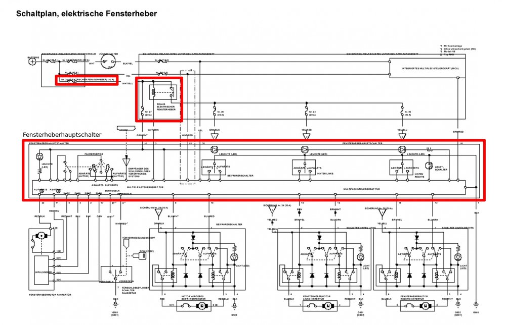

Mythbuster erstellte Thema in Accord CL7/9 & CM & CN (Bj. 03-07)
Auf Bitte von Steli, da Fenster immer noch nicht öffnen und schließen, nehme ich mich dem mal an. Zugleich hole ich den Beitrag an den richtigen Ort. :D Na dann wollen wir mal :)) Die Motoren sind funktionsfähig, da diese mit einem externen Spannungsquelle betrieben worden sind. Schließt einen Defekt der Motoren aus. Der Hauptschalter(vermute ich mal) an der Fahrertüre wurde demnach schon getauscht. Dieser ist eventuell nicht die Fehlerquelle. Kann aber nicht ausgeschlossen werden. Der Schalter Hinten Links, wurde nicht getauscht.? Der Motor an der Fahrertüre wird im Hauptschalter(vermutlich per Relais) angesteuert. Wenn der Motor keine Reaktion zeigt, kann es daran liegen, dass im Hauptschalter Relais defekt sind. Die Schalter, welche auf der Platine aufgelötet sind, die Lötstelle gebrochen ist, ,der Schalter selbst defekt ist oder aber Leiterbahnen der Platine sind gebrochen(Harriss). Oxidation auf an den Kontakten der Stecker ist auch ein möglicher Grund. Schaltplan Fensterheber Fensterheberhauptschalter Belegung-Buchse(montiert am Kabelstrang) *Frontansicht Im Anhang ist die Vorgehensweise, die Spannungen an der Buchse zu messen. Die Spannungen werden gegen Masse(GND), Pin 1, gemessen. Ausbauen des Hauptschaters und freilegen der Buchse(ausstecken): Pin 3 - 1 -> 12V (auch bei Zündung AUS) Pin 10 - 1 -> 12V(auch bei Zündung AUS) Pin 20 - 1 -> 12V (Zündung EIN Stufe 2) Pin 15 - 1 -> 12V(auch bei Zündung AUS) -> Modell 05 Kabelfarben Pin 1 -> Schwarz Pin 3 -> Weiß/Grün Pin 10 -> Grün/Weiß Pin 20 -> Gelb Pin 15 -> Weiß/Rot Test der Funktion der Fensterheber von Hauptschalter: An der Buchse, Brücke von Pin 1 zu Pin 3 Brücke von Pin 10 zu: Pin 13 -> Scheibe sollte abgesenkt werden Pin 19 -> Scheibe sollte hochgefahren werden Kabelfarben: Pin 13 -> Braun Pin 19 -> Braun/Weiß Überprüfung des Kabels vom Hauptschalter zum Passagierschalter(Zündung AUS) Von Buchse Hauptschalter(Vorne) zu Buchse Passagierschalter(Hinten) Vorne, Pin 13(Braun/Weiß) - Hinten Pin1(Blau/Orange) -> muss niederohmiger Durchgang sein Vorne, Pin 19(Braun) - Hinten Pin2(Braun/Gelb) -> muss niederohmiger Durchgang sein Niederohmiger Durchgang von Sicherung Nr. 24 - Buchse Hinten, Pin 5(Gelb/Blau) Wenn kein Durchgang gemessen wird, spricht dies für einen Kabelbruch, wie Rico schon geschrieben hatte. Kabelbrüche finden sich häufig an bewegten Stellen. Durch das viele Knicken und Strecken der Leitungen, entsteht eine Sollbruchstelle. Irgendwann ist der Stress auf die Leitungen zu viel und die dünnen Kupferleitungen brechen. In diesem Fall muss ein Ersatzstück eingelötet werden. Grüße Daniel P.S. Da es schon spät ist, kanns sein dass ich etwas vergessen habe, dann trage ich das noch nach:D test_elektr_fensterheber.pdf -
