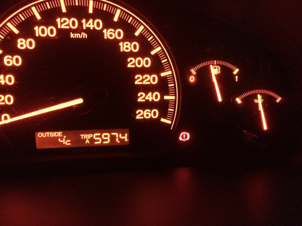

Servus, Hallo.... leute ich fahr zwar schon seit 2 Jahren damit herum aber ich wollte schon immer wissen ob die Anzeige zur Motortemp normal ist oder muss sie ganz gerade stehen?? Anbei Foto... Ich habe das Auto wie gesagt seit 2 Jahren, ist ein 2.2Diesel, und bei Japanern wusste ich von früher das die Anzeigen immer so komisch stehen (nicht ganz mittig)... wollte aber sicher gehen und hier mal fragen ob es bei euch auch so ist! Oder ob mein Thermostat neu muss. Danke für die Infos die Suche hier ergab leider nichts... Schönen Abend Tobi
