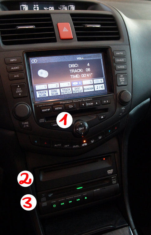

  22. Hallo liebe Accord-Fahrer, auf die Gefahr hin dass dies der 900. Thread zum Thema AUX-Eingang ist, bitte ich um Nachsicht. Habe mir kürzlich einen 2003er Accord Tourer Executive (2.4) zugelegt und kenne die Ausstattungsvarianten nicht so. Dieser verfügt über einen ZUSÄTZLICHEN DVD-Player, der für mich irgendwie wie Original-Ausstattung aussieht (siehe Fotos). Auf dem Bild seht ihr oben das Radio (1) mit üblicher "CD-Futterstelle", darunter der DVD-Player (2) für die Navi-DVD und darunter NOCH ein DVD (und angeblich MP3) -Player (3) mit AUX-Eingang (!). Jedoch bekomme ich das Teil nirgends angesteuert. Man kann ihn zwar ein und ausschalten und mit CDs füttern, aber irgendwie kommuniziert er nicht mit dem System.... :-( Kennt jemand diese Anordnung mit den 3 Geräten? Wenn ja, wie steuert man das untere Gerät (Nr. 3) an? Vielen Dank! :-))))
