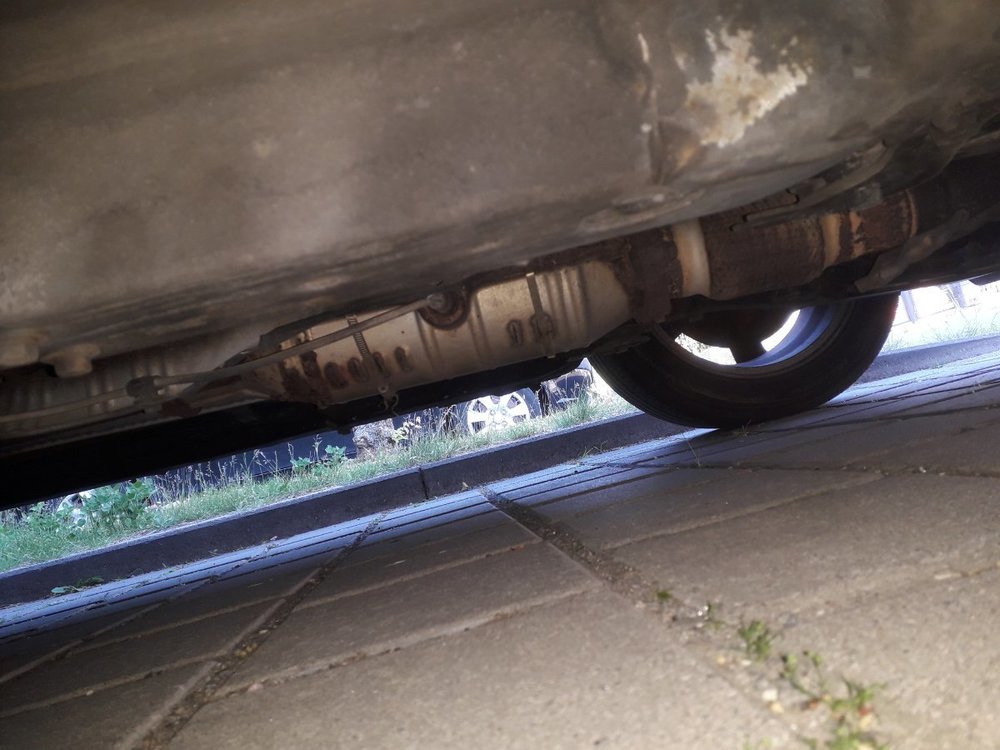

  1. Alles klar, danke für die Lehrstunde😅👍
  2. Mein Mechaniker meint die Lambdasonde die auf meinem Bild zu sehen ist, also wie ich nun weiß die NachKatsonde. War wie gesagt nur verwirrt, weil die ja quasi mittig drin sitzt und nicht wie es die Formulierung vermuten lässt hinterm Kat verbaut ist. Danke für die Info👍
  3. Moin zusammen, mein CM1 hat seit kurzem ein Problem. MKL leuchtet dauerhaft, Motor läuft ab und an unrund, mein Mechaniker meinte nachdem er die Fehler ausgelesen hat dass die Heizung der Lambdasonde im Eimer ist. Er meinte, grundsätzlich kann man damit weiterfahren, was ich allerdings nicht möchte. Nun komme ich mal zum Punkt, habe schon in der SUFU gestöbert aber nix passendes gefunden. Es gibt ja nun soweit ich das mitbekommen hab VorKat bzw. NachKat Lambdasonden. Er hat mir das Ding gezeigt, das sitzt aber wenn ich das richtig deute ImKat oder ist das der VSD (siehe Anhang)? Nun ist die Frage welches Teil nun da hin gehört. Den Austausch traue ich mir zu, will nur nicht erst das verkehrte kaufen usw. . Freue mich über eure Unterstützung.
