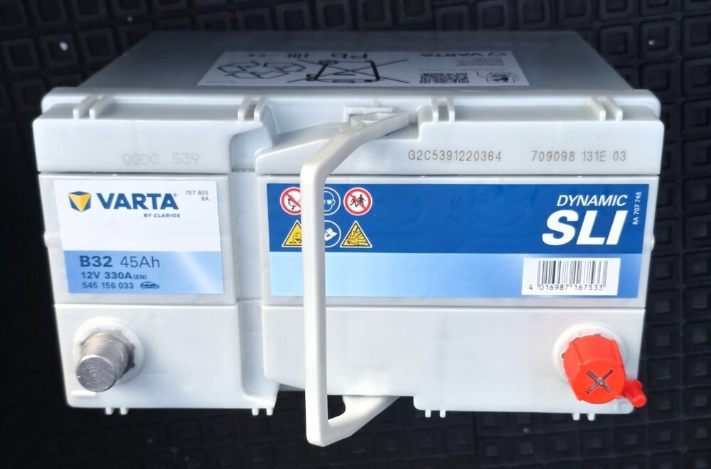

  11. Nachdem ich die Innenbeleuchtung über Nacht angelassen hatte und das Fahrzeug am nächsten Tag nicht mehr startete, habe ich heute eine neue Varta B32 im lokal im Geschäft gekauft auf Bestellung. Die heute eingebaute neue Batterie erschien zwar äußerlich makellos, zeigte aber auch nur einen Gesundheitszustand von 70 %. Dies wurde auch durch einen präziseren Tester des Verkäufers bestätigt. Wir haben zudem andere Batterie Modelle getestet, wobei der höchste ermittelte Gesundheitszustand bei 80-90 % lag. Ich habe die Batterie nun erworben und verfüge im Falle eines Defekts Garantie. Vielleicht wird sie ja bei Gebrauch noch besser. Aber er meinte auch bei 50% bei meiner alten würde er sie auch wechseln. Schon etwas enttäuschend die neuen Varta Batterien.
  12. Aber die Yuasa SMF YBX3053 hat glaub dünne Pole und braucht einen Adapter damit man es anklemmen kann? Ich überlege mir auch die zu kaufen, aber ich möchte eine Batterie mit Standard Polen
  13. Ich habe dem Verkäufer schon geschrieben das ich die nicht möchte. Ein Booster hatte ich bei der letzen Batterie bis die neue kam und dann lag es nur noch im Schrank, dann habe ich es verkauft vor Garantie ende. Die Batterie im Auto wenn ich die Auflade mit Fahren oder Ladegerät kommt nur noch auf 55% Gesundheit. Ja der Minus Pol sieht sehr komisch aus. Nicht wie ich das von einer neuen Batterie kenne. Ich kann kein Produktionsdatum finden oder Entschlüsseln. Ja währe eine Idee mit dem Booster, überlege ich. Jetzt mal schauen was der Verkäufer meint Rupteur.ch
  14. Heute kam die neue Batterie, aber ich glaube die haben eine gebrauchte als neu versendet. Jetzt kann ich mir auch vorstellen warum der Vorgänger nicht so lange gehalten hat. Wenn ich sehe, dass diese ja nur 73% hat.
