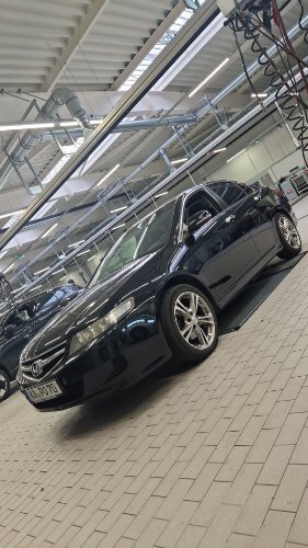

Nachdem ich beide Radlager und Sensoren hinten getauscht hatte war ich den Fehler immer noch nicht los. Hab mich dann überwunden, mal das mit den Pins überbrücken auszuprobieren, und hat sofort geklappt : D
