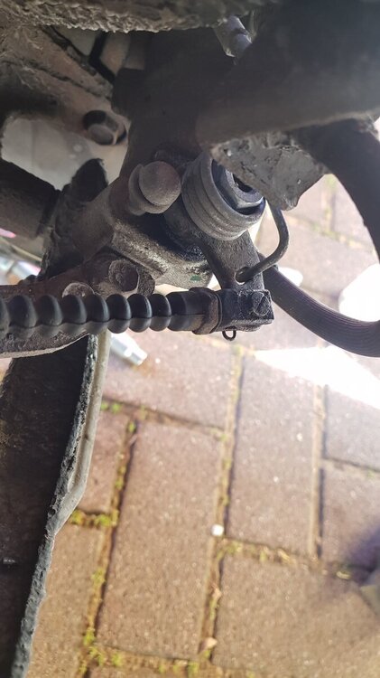

	  Rad läuft nicht frei nach Bremsbelag wechsel an HAStahli antwortete auf Stahli's Thema in Accord CC & CE (Bj. 91-98) Gebe es bei google ein und du wirst eine Menge solcher Fälle finden. Von ATE bis was weiß ich ist alles dabei ist... Ich denke die meisten Hersteller lassen ihre Beläge und andere Teile mittlerweile in China fertigen.
	  Rad läuft nicht frei nach Bremsbelag wechsel an HAStahli antwortete auf Stahli's Thema in Accord CC & CE (Bj. 91-98) Soll nicht, darf nicht, aber gibt es. Bei den Autodoktoren war auch mal ein Fall von Brembo. Bei mir war es wohl die 6 monatigen Standzeit, da "klebte" der Belag an der Scheibe. Beim aus der Garagen fahren ist er dann wohl abgerissen. EBC ist ein Hersteller aus UK. Ich weiß das ATE eine gute Marke ist, deswegen hatte ich diese ja auch gewählt. Meinte es auch nicht negativ genüber ATE. Meines wissens gibt es die original von Honda nicht mehr. Höchstens über Ausweichnummen von andern Modellen wahrscheinlich. Wo kaufst du deine Original-Teile? Wenn in den 3 Wochen vorher auch schon etwas geschliffen bzw. gebremst hätte, hätte ich diese Vermutung auch gehabt. Aber das Problem kam direkt nach dem Belagwechsel. Es könnte natürlich sein, dass derKolben nach dem Belagwechsel in einer Stellung war in der er vielleicht wirklich Rostansätze hat und deswegen nicht frei beweglich ist. Aber wie gesagt, der ganze Sattel ist gerade mal 7 jahre alt und lies sich so sanft zurück drehen. Auf der andere Seite hätte ich das eher vermutet.
	  Rad läuft nicht frei nach Bremsbelag wechsel an HAStahli antwortete auf Stahli's Thema in Accord CC & CE (Bj. 91-98) Ich habe den Wagen heute auf den Wagenheber genommen. Das Rad drehte sich schon besser, aber bremste immer noch leicht. Jetzt habe ich die ATE 13.0460-5557.2 Bremsbeläge wieder rausgeschmissen und neue EBC Blackstuff EBC100485 verbaut. Damit läuft wieder alles rund. Die Beläge haben auch wieder die breitere Auflagefläche und der Belag ist höher und trotzdem funktioniert es besser damit. Ich habe auch noch etwas Bremsflüssigkeit aus dem Behälter entnommen, sodass ich knapp unter MAX bin. Handbremse sollte so passen, wenn ich das richtig verstanden habe.

	  Rad läuft nicht frei nach Bremsbelag wechsel an HAStahli antwortete auf Stahli's Thema in Accord CC & CE (Bj. 91-98) Update: Ich habe das Gefühl, dass das Rad langsam besser dreht. Ich merke es beim fahren nicht mehr oder ich habe mich einfach daran gewöhnt. 😅 Ich kann den Wagen aber erst wieder aufbocken wenn ich bei meinen Eltern bin. Ich möchte nicht den guten Boardwagenheber benutzen. 😂 Desweiteren habe ich festgestellt, dass der Belag ca. 5 mm schmaler ist und somit auch die Reibfläche auf der Scheibe. Dort bildet sich jetzt leichter Rost. Das möchte ich so nicht lassen. Als ich dann gestern Abend alte Rechnungen und E-Mails durchsucht habe bin ich über den Belag Hersteller gestolpert. Es waren EBC Blackstuff EBC100485 verbaut, in kombination mit einer beschichteten Zimmermann Bremsscheiben. Ich hatte diese damals doch selber eingebaut und nicht Honda. (Honda habe ich nur die nur die VA machen lassen) Jetzt habe ich wieder die EBC Blackstuff EBC100485 bestellt und werde diese am WE wieder einbauen.
	  Rad läuft nicht frei nach Bremsbelag wechsel an HAStahli antwortete auf Stahli's Thema in Accord CC & CE (Bj. 91-98) Vorher mit den alten Belägen hat ja alles funktioniert, deswegen würde ich aufgequollene Schläuche ausschließen. Der Bremssattel ist erst ca. 7 Jahre alt und er lies sich wunderbar zurückschieben und die Auflagefläche war auch noch blank. Beläge passen gerade so rein, aber lassen sich gut bewegen mit den Fingern.

	  Rad läuft nicht frei nach Bremsbelag wechsel an HAStahli erstellte Thema in Accord CC & CE (Bj. 91-98) Hi Leute, nachdem ich meinen CE9 aus dem Winterschlaf geholt habe, hat sich hinten ein Bremsbelag von der von der Trägerplatte gelöst. Also neue Beläge bestellt und auf beiden Seiten ersetzt. Jetzt dreht das rechte Rad nicht mehr ganz frei. Ich merke auch beim fahren, dass das Auto nicht "locker" rollt. Die rechte Felge war nach einer 40 km fahrt leicht erwärmt. erwähnenswerte Details die Führungshülsen sind leichtgängig und wurden neu eingefettet Bremskolben lässt sich ohne Probleme zurückdrehen Führungsnase des Belages sitzt in der Nut des Bremskolbens erneutes auseinander bauen und wieder zusammensetzen hat nichts gebracht bin jetzt ca. 120 km so gefahren ist ein Lucas Bremssattel Beläge sind für das Akebono System https://www.autodoc.de/ate/21881486 vorherige Beläge unbekannt (wurden vor 4 Jahren vom HH gewechselt) Liegt es daran, dass die Beläge für das Akebono System sind und ich einen Lucas Sattel habe? Wo liegt der Untrerschied? Ich habe mich für Akebono Beläge entschieden weil dort auch die Führungsbleche bei waren die bei den vorherigen Belägen auch eingesetzt wurden. Hier noch ein kurzes Video dazu. Das Geräusch am Ende war nicht vom Auto https://youtube.com/shorts/9FxQYKpEnYI

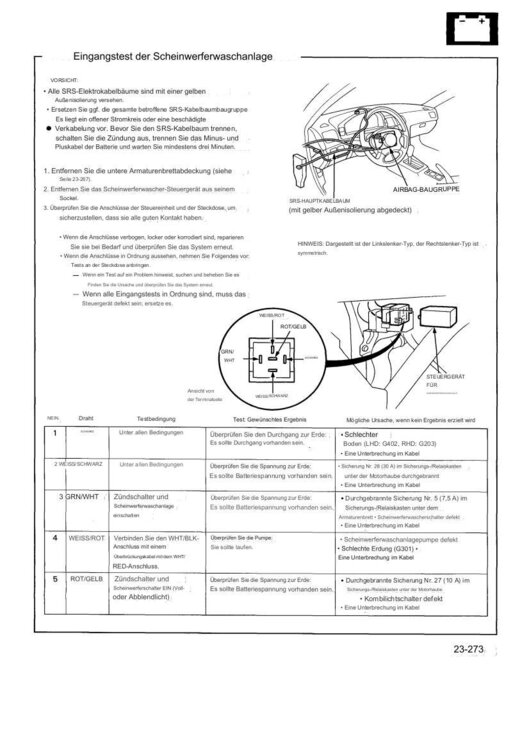

	  Scheinwerfer Waschanlage startet von selbst beim einschalten vom LichtStahli antwortete auf Slini's Thema in Accord CC & CE (Bj. 91-98) Das könnte dir vielleicht auch noch helfen. Um an das Relais ranzukommen musst du die Verkleidung unter dem Lenkrad abmachen. (Bild 1 im Dokument 23-267) Eine Schraube unten links und 4 bis 5 Spangen. Die Spangen kann man rausziehen in dem an der Verkleidung zieht, am besten eine nach der anderen und mit einem Ruck ziehen. Aber Vorsicht bei der Spange oben rechts, die bricht schnell ab.
