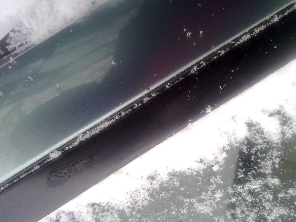

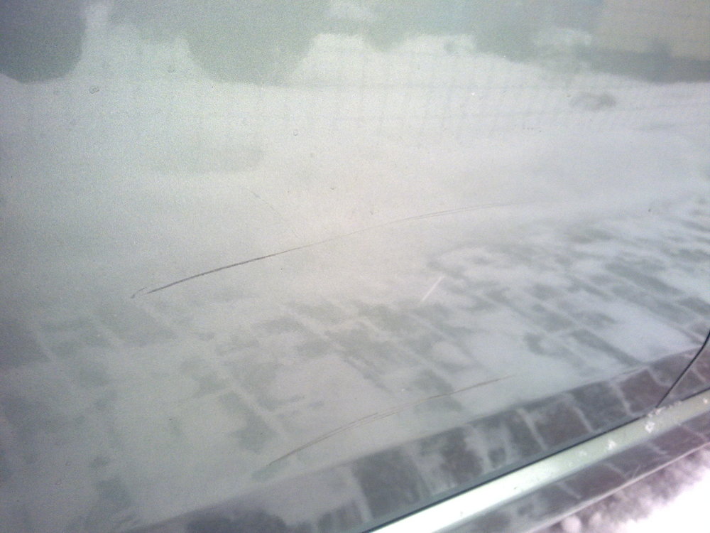

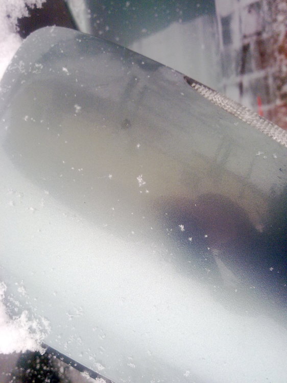

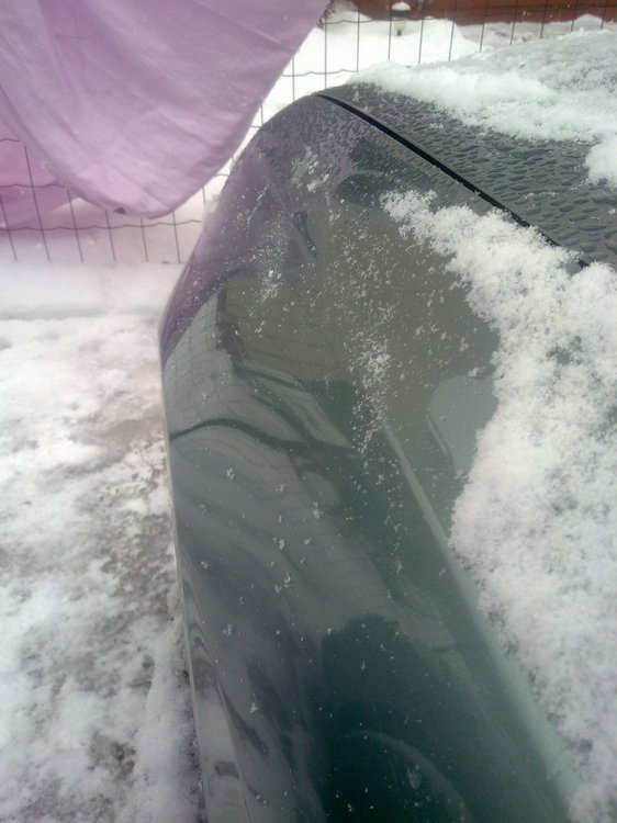

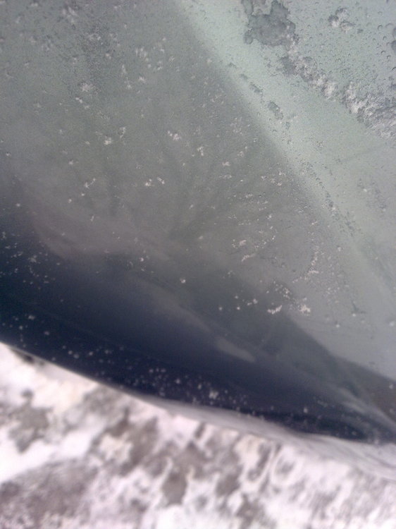

Kleine Roststellen, Kratzer...
ACCORDCTDI antwortete auf ACCORDCTDI's Thema in Accord CL7/9 & CM & CN (Bj. 03-07)
Genau das dachte ich mir auch als mir der Preis gesagt wurde... oO Kotflügel gibs ab 120,00EUR im Internet... naja Lackierung sicherlich 250EUR, Montage 50EUR komm ich auf 400... :D immernoch n 80EUR gespart... Naja ich werd mal zum Lacker gehen, hier gibs ne Firma die macht direkt Smartrepair, die werden mir ja n Kostenvoranschlag machen können denke ich... -
Naja, ich sag mal so. Ich würde es dann doch lieber professionell machen lassen, weils einfach besser aussieht und der Acci das auch verdient, ich bin sowas von zufrieden mit dem Auto an sich das ich ihn irgendwie auch nicht leiden sehen kann... :/ Was denkt ihr würde die Behandlung kosten? wie gesagt mein HH (Honda Dehn, Brandenburg) hat die Beule im Kotflügel um 500EUR geschätzt... fand ich ganz schön heftig dafür das sie wirklich klein ist. Zuviel Geld habe ich nun auch nicht zur Verfügung... oder eben mal nach und nach was machen lassen... -
So hier die Bilder: Ich hoffe man erkennt was... :/ Der Metallic Lack spiegelt ganz schön heftig :D lg -
Hallöschen, 1. Ich hab momentan ein großes Problem mit meinem CN1, auf der Motorhaube, an der Heckklappe und neben der Frontscheibe sind winzigkleine Roststellen. Wohl durch einen Steinschlag entstanden, was kann ich tun? Ich habe irgendwie angst das diese durchrosten können und ich bald mit Löchern im Auto rumfahre. Die Stellen sind wirklich minimal vll 1-2mm groß, ich habe auch damals zum Kauf n Lackstift dazubekommen, ist eine Selbstbehandlung Sinnvoll? Wenn ja, wie? Wenn nein, was würde eine Behandlung solcher Stellen kosten? (Fotos folgen morgen) 2. Ist mir irgendein Radfahrer oder Sonstewas hinten an die Beifahrertür gekommen und hat 2 richtig schöne Lackkratzer sowie eine kleine Beule verursacht, ich habe weder gesehen wo das passiert ist noch wann,... was kann ich jetzt hier machen? Ich bin gerade dabei meinen Acci zu hegen und zu pflegen und würde soetwas dann einfach auch gern beseitigt sehen da mich solche Stellen dann doch traurig machen und auch wütend auf irgendwelche Vollidioten die sich mit dem Eigentum anderer nicht vorsehen können. :( (auch hier folgen Fotos morgen) 3. Im vorderen linken Kotflügel ist eine kleine Einbeulung vorhanden, vermutlich hat sich da mal jemand ans Auto gelehnt (ich wars nicht :D) anders kann ich mir das nicht erklären. Mein HH hatte damals satte 500EUR verlangen wollen, mit der Begründung es müsste komplett neu lackiert werden... oO Der Lack ist an dieser Stelle aber weder gerissen, gekratzt noch sonstwas,... (Foto folgt, insofern ichs hinbekomme) Bedanke mich für alle Antworten!
