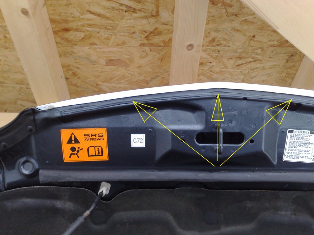

Hallo Leute, also es liegt definitiv nicht an der Chromleiste. Also Honda hat das ohne Stress zu machen übernommen trotz abgelaufener Garantie. Ich kann jetzt auch nicht sagen ob das eine komplett neue Haube ist(mir wurde nur gesagt das geht zum Lackierer), aber was mir auffällt ist das der Falz anderst aussieht und bearbeitet wurde. Jetzt zieht sich eine Art Spachtelmasse komplett an dem Falz entlang was vorher nicht war. Dieser Falz was ich meine ist kurz nach der Blende, aslo nicht darunter, diese Naht sieht man ohne weiteres. Vorher hat es so ausgeschaut als hätte man alle 10 cm eine Schweißnaht gehabt, lack war geplatzt und fing halt an zu Rosten. Gruß Fil
Hallo Leute, schaut mal Eure Motorhaube an! Macht die Motorhaube auf und schaut mal die Schweißnähte am Falz zur Motorhauben Spitze an. Die Lackierung war bei mir gerissen und dadurch hat alles angefangen zu Rosten. Hab die Motorhaube vom HH auf Garantie gemacht bekommen obwohl ich keine mehr habe. Die hat wohl Honda übernommen. Er hat Bilder davon gemacht und auf Anwort gewartet ob die Kosten übernommen werden. Mein Auto Honda Accord Tourer CN2 Bj.2004
