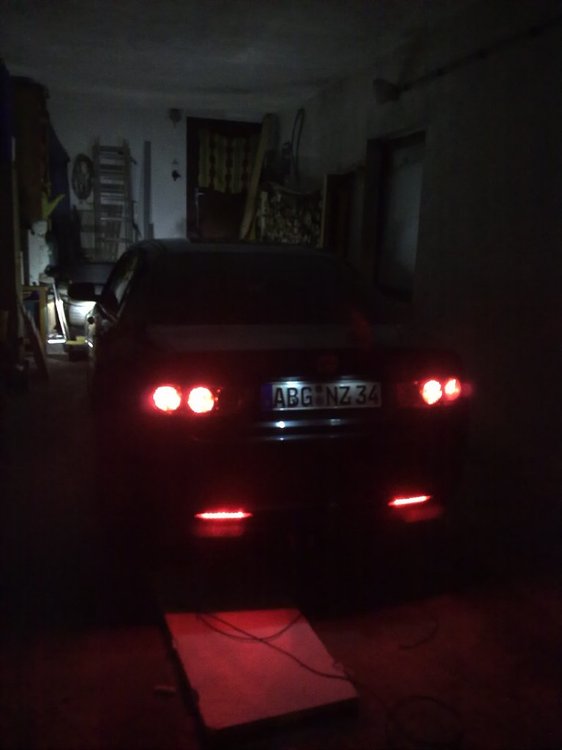

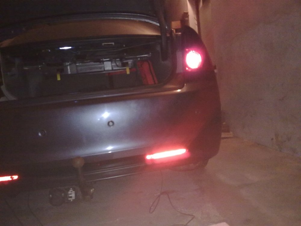

Tagfahrlicht in rot für hinten
Norman antwortete auf Kabann's Thema in Accord CL7/9 & CM & CN (Bj. 03-07)

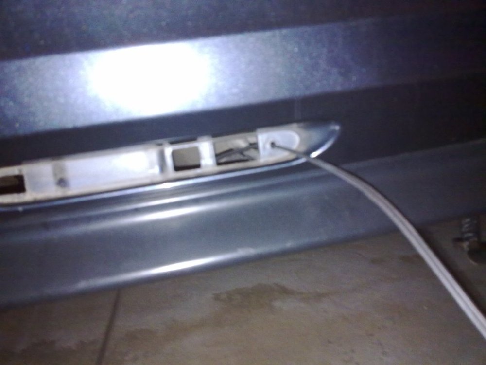

Was hast du denn da gemacht?? Wieso bist du nicht mit den Kabel bei dem einem Zylinder raus?Da ist doch schon ne Bohrung dann in der Heckschürze, hätteste auch keine Probleme mit dem dicht bekommen, etwas silikon rein und ruhe ist. Feingefühl haste auch keins:( ^^ -

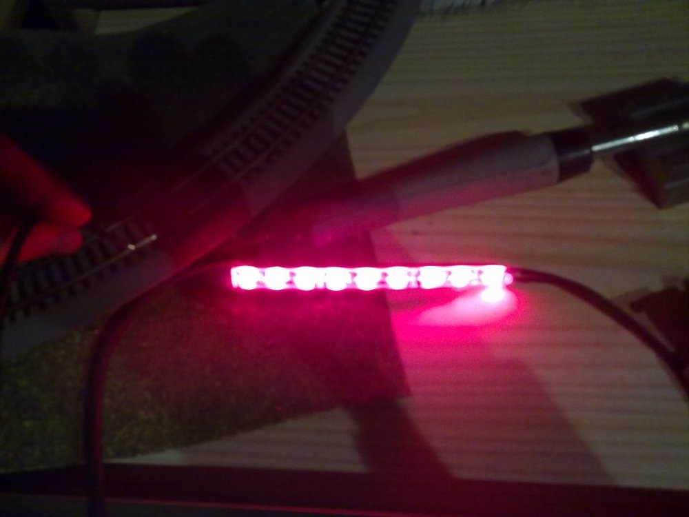

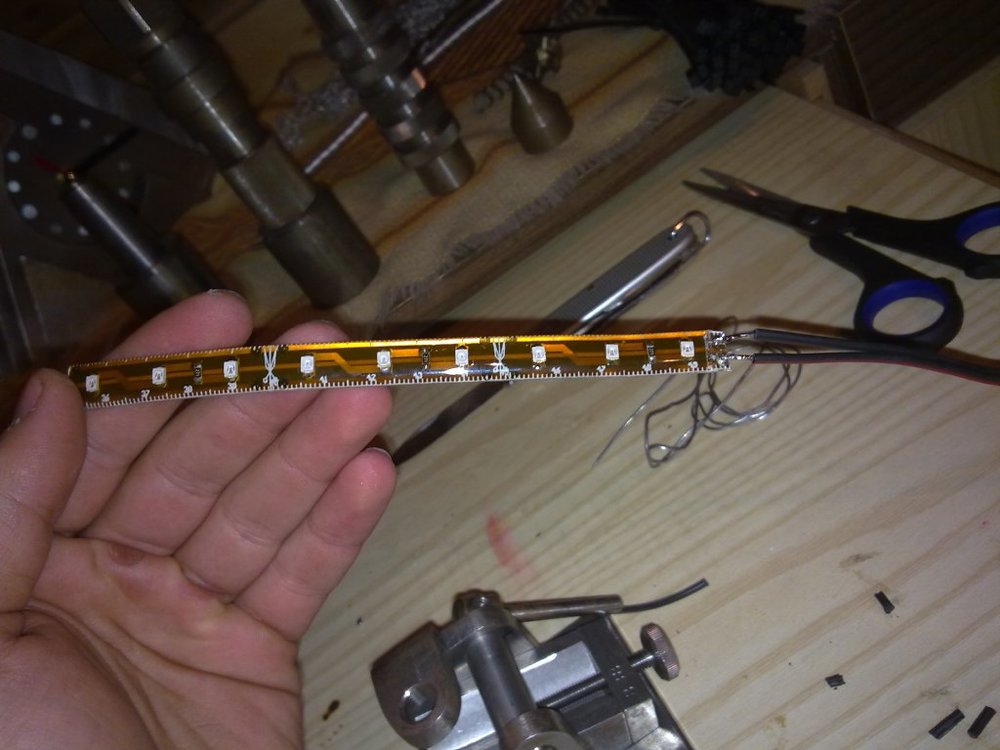

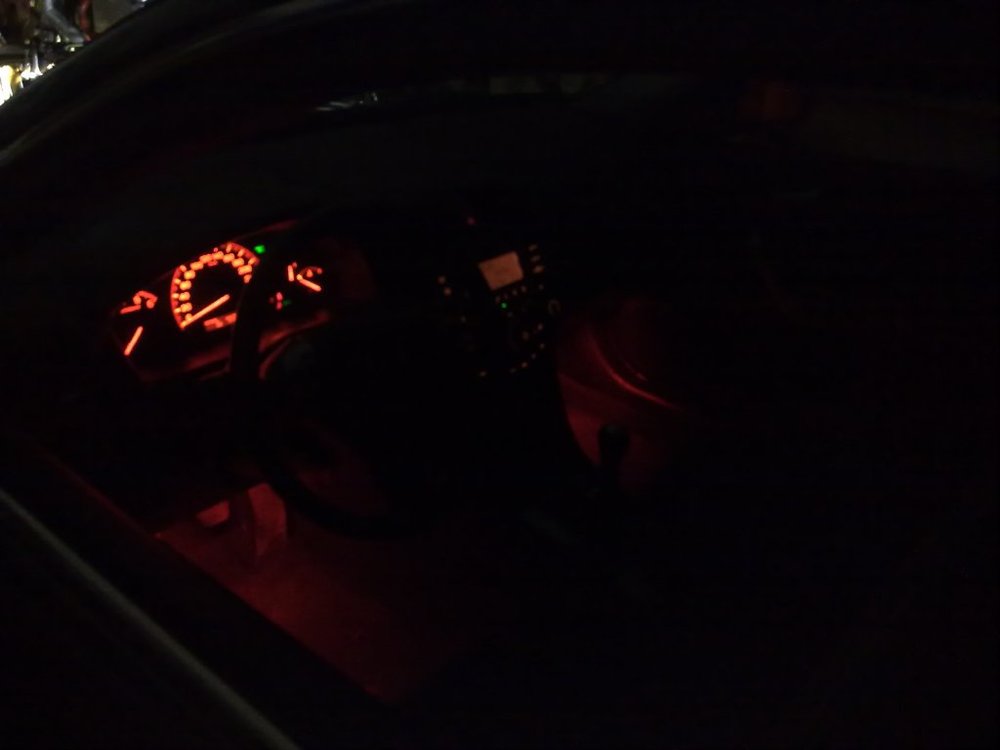

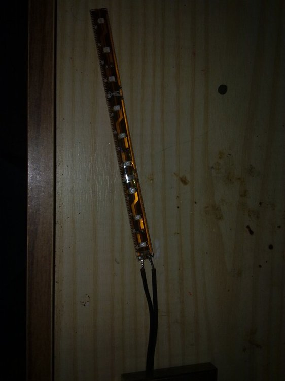

Also als 1. Lötkolben reinigen 2. Kabel abisolieren 3.Kabelverdrillen 4.Verdrilltes Kabel mit Lötkolben erhitzen und von Oben Lötzinn einziehen lassen 5.Das verdrillte und mit Lötzinn durchflossene Kabel auf die entsprechende Stelle der Platine/LED Streifens legen 6. mit dem Lötkolben nun das Kabelerwärmen bis das Lötzinn wieder flüssig wird 7. Lötkolben wegnehmen und nicht am Kabel ziehn/bewegen, Lötstelle ohne Erschütterung kalt werden lassen Fertig Hier mal noch ein Paar Bilder (man kann die LED Streifen auch wunderbar als Fußraumbeleuchtung nehmen,sind nicht übelst hell, passt super) -

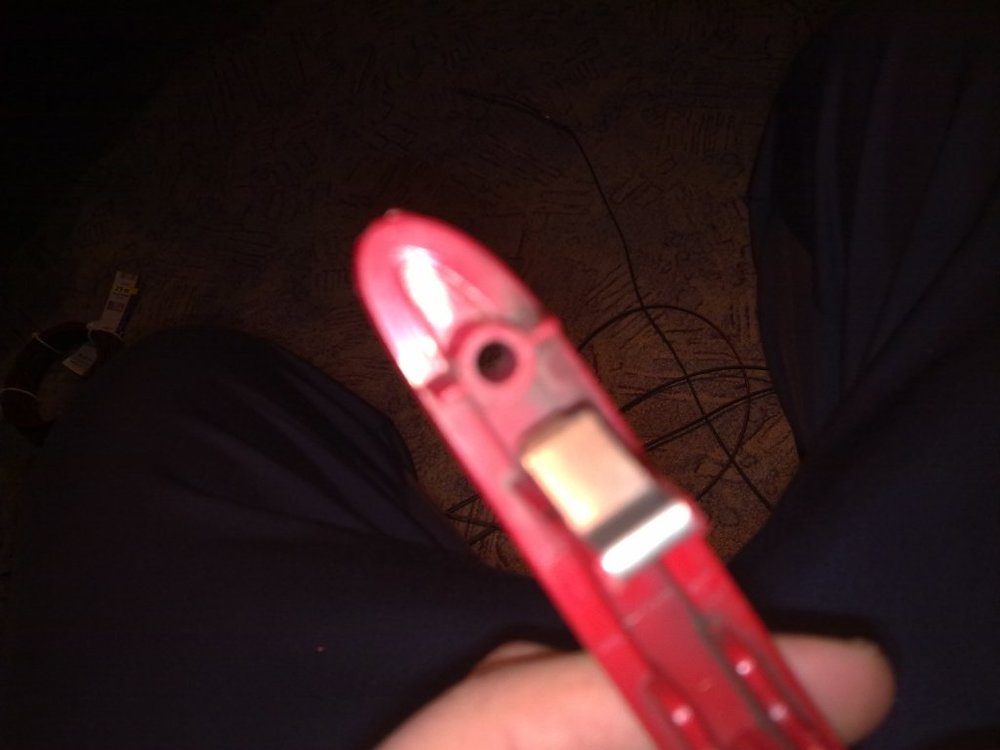

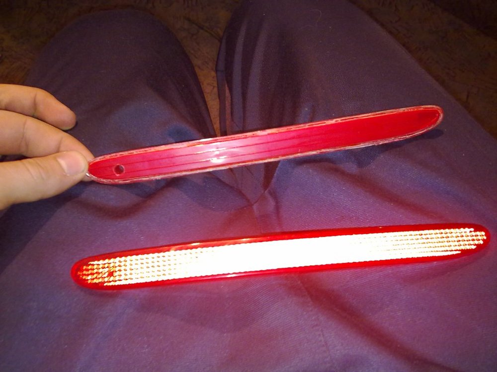

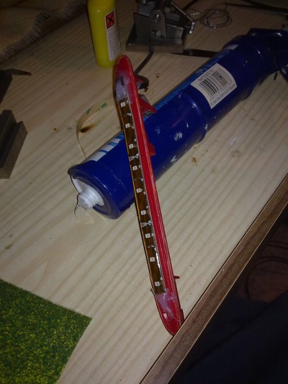

right. also, für alle die es machen wollen. Refelktoren einfach von hinten rausdrücken, kommt man locker mit der Hand hin. Jedoch, wo geht ihr in den Innenraum?Hab da nicht wirklich was gefunden ohne viel abzubauen:( Vielleicht hat jemand ein Tipp. Reflektoren wie beschrieben an Übergang einfach mit dem Cuttermesser aufschneiden und dann die 2 Teile trennen. Das LED-Band aus meinem Link passt ganz gut dahinter. Morgen noch Kabel kaufen und dann sollte es fertig werden:wink: -

ich würde das nicht an die endstufe anschließen, würde ans bremslciht gehen,welche ja schon beim standlicht sich einschaltet..fertig ist der salat, notfalls noch ein kabel nach vorn gezogen um das zusätzliche licht auszuschalten:wink: -
