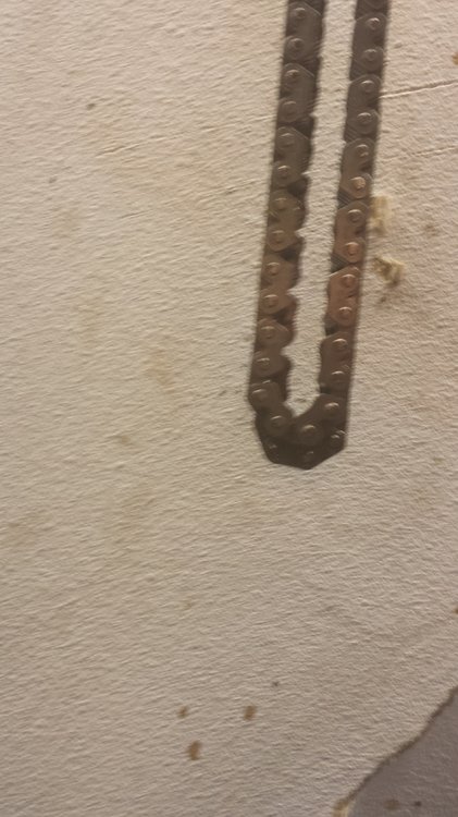

	HILFE !! >Motorlampe leuchtet + VSA: Fehler P0341 beim MotorcheckFallenOne antwortete auf ather22's Thema in Accord CL7/9 & CM & CN (Bj. 03-07) Nach nun gut 110t hat es mich wieder erwischt. Bin nun bei 235t. Wieder das selbe Dilemma.. Diesmal hab ich nur Kette und Spanner gemacht und zur Sicherheit auch die Ölpumpenkette und den Spanner mitbestellt. Ein Glück hab ich das gemacht. Die Ölpumpenkette saß völlig locker auf den Ritzeln. Parallel hatte ich immer unerklärliche Motorvibrationen auch schon vor dem ersten Steuerkettentausch. Da ich die Ölpumpenkette nicht berücksichtigt hatte und nun nach dem Tausch keinerlei Motorvibrationen mehr auftreten, gehe ich davon aus das die Ölkette schuld war. (Foto stelle ich die Tage rein)

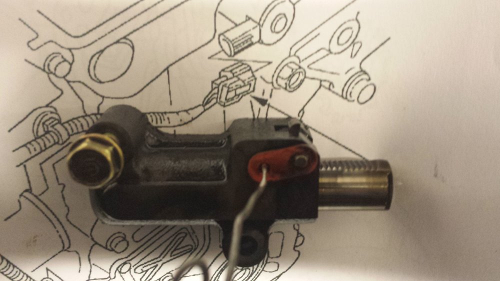

	Frage Kettenspanner und FilterFallenOne antwortete auf ecki's Thema in Accord CL7/9 & CM & CN (Bj. 03-07) Mh auf deinem Bild läßt sich das nicht wirklich richtig erkennen. Hängt davon ab wie weit der Kolben draußen ist. Der Hebel wird wenig aussagen.. Siehe meinen Spanner: https://www.accordforum.de/showthread.php/hilfe-motorlampe-leuchtet-vsa-fehler-p0341-beim-motorcheck-18280p2.html Zumal das auf den beiden Bildern unterschiedliche Spanner sind. Meiner Meinung nach muss der Kettenspanner nachgeben können. Wenn die Kette heiß ist längt diese sich und wenn der Spanner dann weiter rausgeht und die Kette abkühlt wäre die extrem auf Zug.. Was bei mir wohl das Problem war. Meiner ließ sich gar nicht mehr zurückdrücken. Zum Ausbauen kann ich nur abraten. Wo wir bei mir die neue Kette aufgelegt haben und keinen Zug draufhatten ist die Kette an dem einen Nockenwellenrad um ein Zahn versprungen. Wobei wie sich das bei einer "eingelaufenen" Kette verhält.. keine Ahnung!

	HILFE !! >Motorlampe leuchtet + VSA: Fehler P0341 beim MotorcheckFallenOne antwortete auf ather22's Thema in Accord CL7/9 & CM & CN (Bj. 03-07) @fallen one Spanner langsam zurückdrücken das Öl muss ja raus. Auch die Entriegelung mit dem Finger entriegeln sonst geht er garnicht zurück,aber den Spanner sowieso immer erneuern. Mfg 345 Hi. Die Verriegelung hatten wir draußen. Die dient aber anscheinend nur zum halten gegen rausfedern. Und im Schraubstock haben wir gewartet. Bzw war der später noch eingespannt. Da hat sich null getan. Irgendwer hatte das schonmal. Den neuen kann man raus und reindrücken. Auto ist fertig. Haben jetzt insgesamt 8 Std mit Probefahrt und Ölverlustkontrolle gebraucht. Läuft wieder perfekt. Auch niedertourig wieder Kraft. Herrlich :-) Und mit dem Kettengehäuse sollte man wirklich ein wenig üben beim Einsetzten das man das nicht immer verkanntet. Gruß und guten Rutsch!
