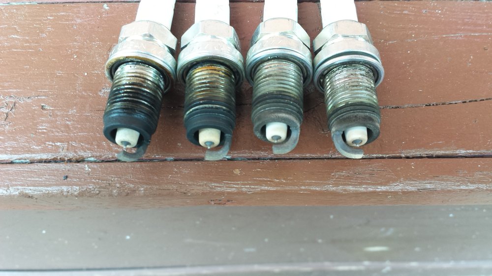

Leichte Ruckler Niedertourig bei Beschleunigung
FallenOne antwortete auf FallenOne's Thema in Accord CL7/9 & CM & CN (Bj. 03-07)
So hab die Zündkerzen erstmal gewechselt gefühlt minimale Besserung. Kommende Woche reinige ich dann erstmal die Drosselklappe. Was mich ein wenig irritiert ist das die Zündkerzen vom 3 & 4 Zylinder ziemlich schwarz sind was doch eigentlich bedeutet das der ein wenig fett läuft, wiederum an der elektrode ok (bräunlich). Oder ob das vom Flashlube kommt das nur der 3 & 4 das meiste abekommt... -
Hi, danke für die Antworten. Die Drosselklappe könnte auch wieder fällig sein, die hatte ich vor 1 1/2 Jahren gereinigt, gar nicht mehr dran gedacht Das be... Unterdruckflashlube saut mir immer schön alles ein. Denke da werde ich demnächst mal auf ein Pumpensystem über die Gasleitung umsteigen. Denn versuche ich mal morgen wenn ich das schaffen sollte, erst die Zündkerzen zu wechseln. Probefahrt, wenn immernoch, dann die Drosselklappe und nächsten Monat halt Ventilspiel. Öl kontrollier ich regelmäßig. grüße und besten Dank -
Hi, habe ein kleines nerviges "Problem". Beim normalen/starken beschleunigen "Niedertourig" (2000 U/min) merkt man bei gleicher Gaspedalstellung leichte Ruckler (ca 4x) bis ca 3500 Touren, als ob ein Zylinder ab und zu ausetzter hat. Da es im Gasbetrieb und im Benzinbetrieb passiert kann ich die Gasanlage ausschließen. Hat da jemand eine Idee bzw schonmal ein änliches Problem gehabt? Ansonst läuft der Motor butterweich und es sind auch keine Fehler hinterlegt. 110TKM gelaufen Zündkerzen 30.000KM (Iridium) gelaufen Airintake (TSS) gereinigt MAP Sensor gereinigt (war leicht mit Flaschlube benetzt), zeigt aber immer exakt den gleichen Wert wie den der Gasanlage an. (Mit Bremsenreiniger gespült, nicht draufgehalten und abtrockenen lassen) Ventile zuletzt vor 12.000km nachgestellt (da die letzten male fast nix nachgestellt werden musste), wird nächsten Monat gemacht Wo fange ich am besten an: Ventile nachstellen? Hab meine alten Zündkerzen noch liegen, damit lief er einwandfrei, die einmal einbauen? Kann man die Zündspulen durchmessen? Evtl doch MAP Sensor testweise tauschen? gruß und Vielen Dank
