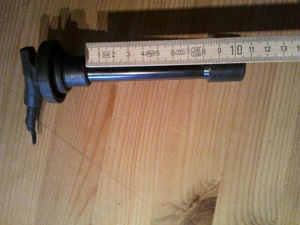

  23. Hallo zusammen, habe folgendes Problem: Bei mir im CH1 war der Marder und hat die Zündkabel zerfressen. Finde nirgendwo (außer HH) passende Kabel. Hattet ihr auch schonmal das Problem? Bei einem von Beru ist der Flansch oben zu klein, bei anderen der "Pinnökel" der runter zur Kerze geht zu kurz. Meint ihr beim HH probieren oder was gibts sonst für Möglichkeiten?? Danke und Grüße
