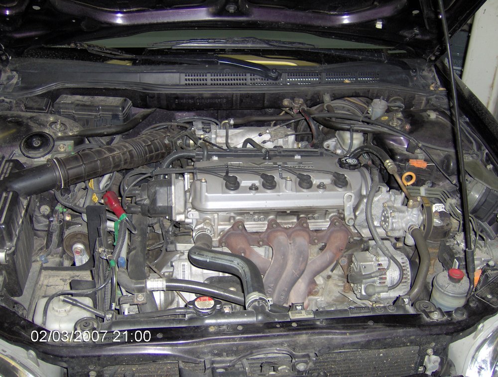

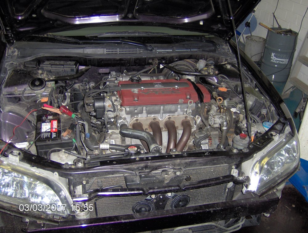

    Also den ganzen umbau hab ich selbst bzw mit nem kumpel gemacht. Du brauchst auf jeden fall die ecu vom ATR. Also aleine das das bodykit dran ist das hat mit allem drum und dran so ca. 3000€ gekostet. Ohne die unzähligen stunden des anpassens.:grummel: Der motor alleine hat auch 3000€ gekostet. Dafür hatte ich dann noch eine ECU ausm rennsport ohne wegfahrsperre ergattern können. (bin in meine nicht zum umprogramieren der wegfahrsperre gekommen).:motz: Auspuff ist selbstgebaut mit allen teilen und schweißen ca 500€. Dann der umbau auf 5 loch. Da hab ich die achsschenkel vorn für 50€ das stück bei ebay bekommen vom glkeichen typ wo die ecu auch her ist. Der hatte die als ersatzteile für die rennen liegen. Und hinten kosstet eine Radnabe 300€:motz:. Aber was sein muss muss sein. Die scheiben hinten knapp 100€ und vorn die schiben 180€. Die bremmssättel vorn von brembo ca. 400€ plus halter und anpassen 200€. Die felgen sind gute gebrauchte für 1000€. Also stecken unterm strich so 9000€ mit kleinteilen drinn. Kann auch mehr sein. Hab da kein überblick mehr.:wall:

    Also den motor habe ich nicht eingetragen. Ich glaube kaum das das was wird. Muss man soweit ich weis ne freigabe von honda haben. Die es bestimmt nicht giebt. Sieht doch eh keiner. Der tüv letztens hat es auch nicht gemerkt. Die halter sind alles die gleichen. Nur die elektrik musst du umbauen. Am einfachsten geht es wenn du den kommpletten kabelbaum vom Accord Type R nimmst. Alternativ würde auch der vom CG9 passen. Ich habe leider keinen bekommen und musste somit alles umpinnen. Die stecker vom fahrzeugkabelbaum zum motorkabelbaum sind identisch. Aber komplett anderst belegt. :wall: Und die kabelpläne von honda sind echt sch....:motz:. Um die bremsanlage umzubauen musst du hinten die radnaben vom CG2 einbauen. Passen plug and play.:D Und vorn nimmst du entweder die achsschenkel vom ATR wie ich das im moment mache oder du kannst auch die vom CG2 nehmen. Es geht einzig und aleine um die 5loch nabe. Vorne kannst du dann die scheiben vom ATR montieren giebt da ganz gute gelochte von zimmermann. Musst aber die bremssattelhalter vom Type R haben. Oder machst es wie ich, ich baue jetzt vorne 4 kolben bremssättel von brembo ein. Muss nur noch adapter besorgen. Hinten nimmst du einfach die scheiben vom CG2 bremssattel und beläge sind gleich. (Eigendlich sind hinten und vorne die bremsscheiben vom CG2 und CG4 gleich nur das beim CG2 5 löcher drin sind und beim CG4 nur 4 löcher.:wall: Musst dann natürlich noch andere felgen haben. Aber deswegen mache ich den umbau ja. Für den cg4 giebt es max. 17 zoll mit ausnahmen 18 zoll felgen(dank 4 loch:wall:). Für die 5 loch aufnahmen gibt es eben auch größer. Ich habe jetzt 19 zoll.:D

    Das war nie ein automatik. War bis vor einem jahr noch 2.0 Vtec mit 147 PS und ist jetzt 2.2 Vtec mit 212PS. Ab hosenrohr kommt ein edelstahl (100 zeller) kat und dann geht es weiter mit nem selbstgebautem mittelschalldämpfer und dann kommen zwei endschalldämpfer. http://img140.imageshack.us/img140/1182/pict1349ku6.th.jpg

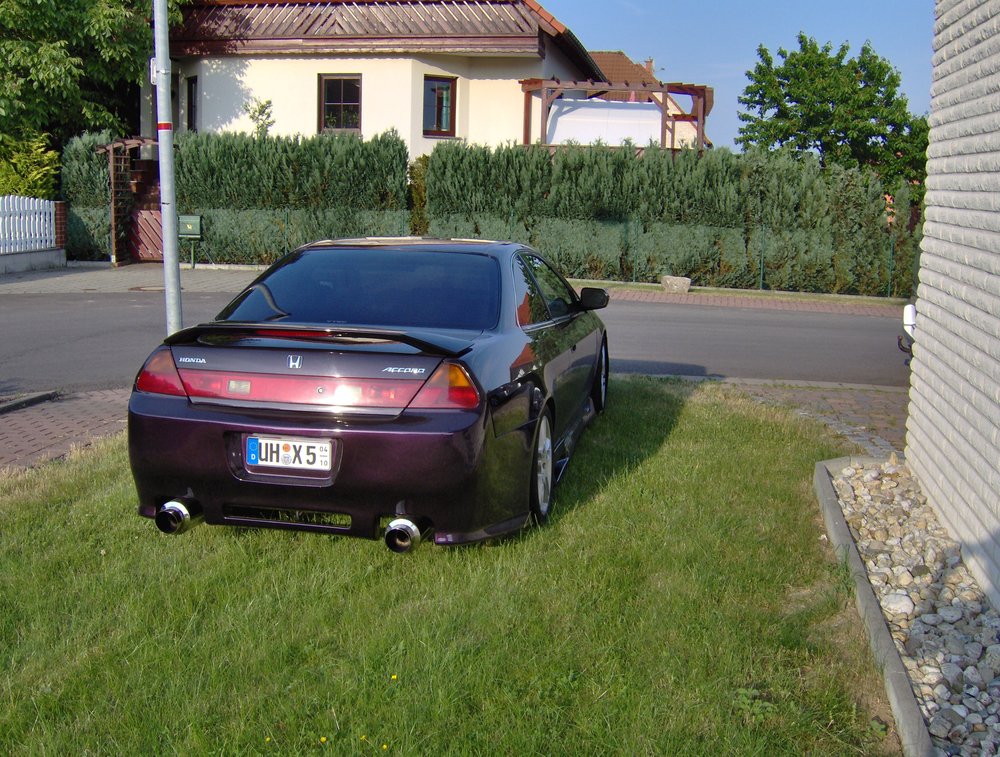

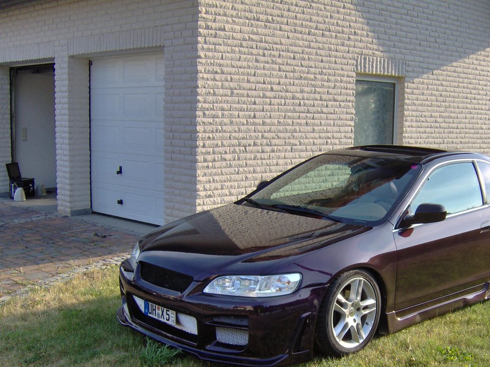

    Hier mal ein paar bilder von meinem accord.

  19. Wie vieleicht schon einige mitbekommen haben habe ich einen ATR motor in mein coupe gebaut. Ich habe ihn aber erst mit einem steuergerät aus dem rennsport zum laufen bekommen. Jetzt Möchte ich mal wissen ob das normal ist das der motor bei ca. 5800 -5900 RPM nochmal einen leistungsschub bekommt oder ob das an meinem steuergerät liegt. Ich weis auf jeden fall das es ein wenig optiemirt ist aber wie weit das weis ich nicht. Dieses We will ich nach alkersleben bei erfurt zur viertell meile. Mal sehn was so geht.

  23. Sound ist einfach nur geil. Sind aber mit db killer. Wenn sie drinn sind klingt es nicht so geil. Leistung merkt man geringfügig. Er dreht nur freier.
  24. Mal meine endtöppe.
