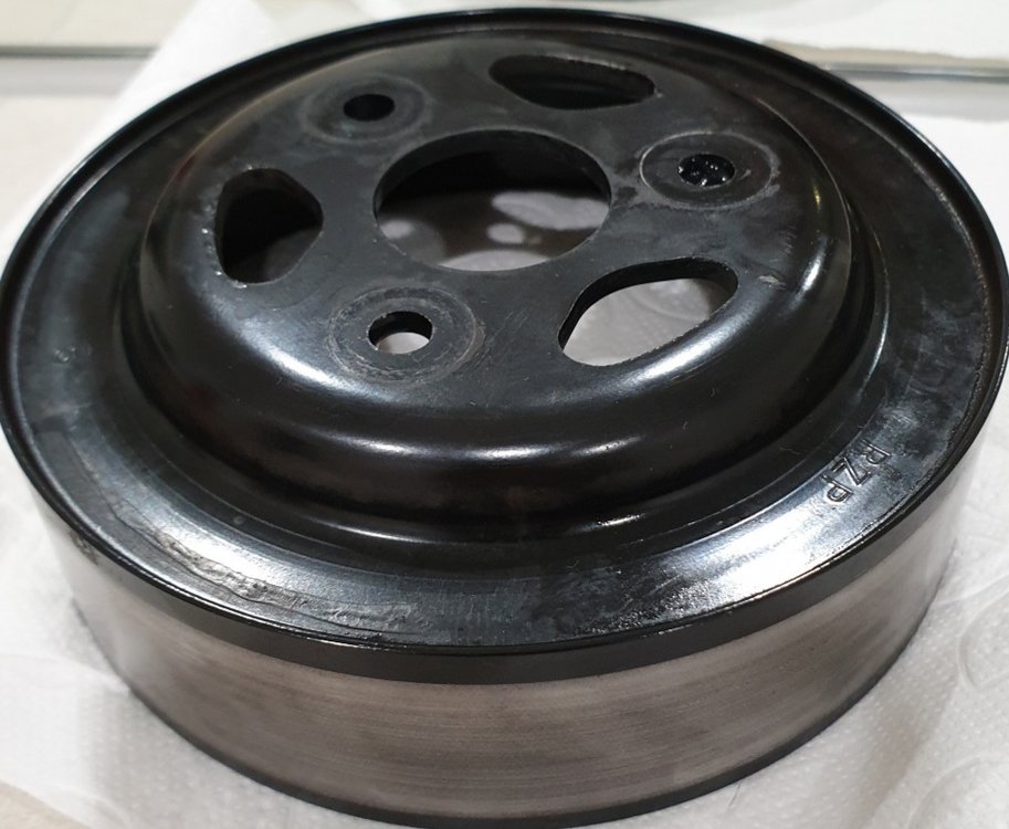

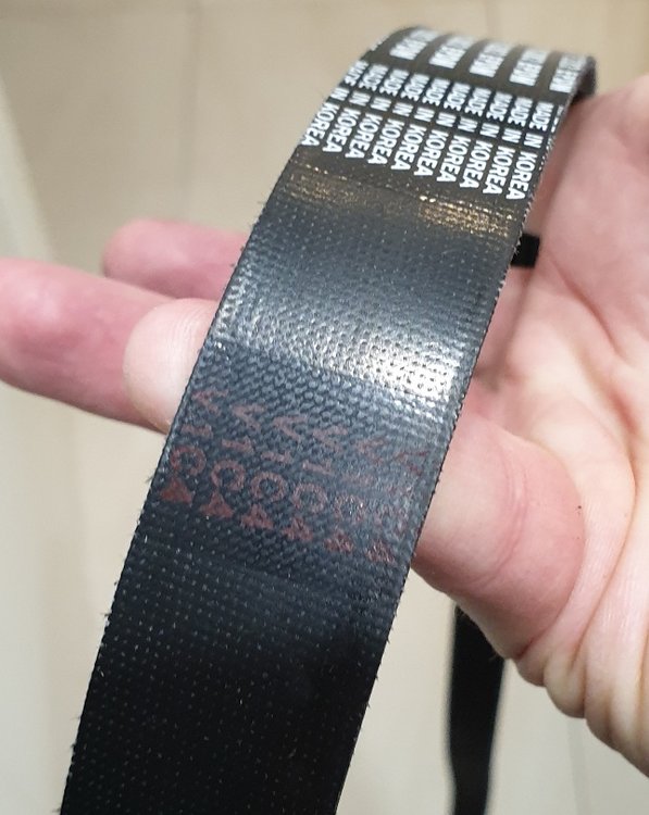

--- und auch Alexander der Große musste nach vielen Jahren feststellen, dass eine Expedition nicht ewig wahren kann ... Zu meiner Odyssee - ich habe es gefunden... Was ist aber passiert? 199tkm tat der erste Keilrippenriemen seinen Dienst... Bei 185tkm fing er morgens bei Frost mal an zu murren... "khrrzzz" machte es da schonmal kurz. In den letzten 3 Jahren kam so viel an dem Auto neu (Kupplung, Antriebswellen, Batterie, Querlenker, Ventilspiel, Reifen, Bremsen komplett, ...), da kann man diese Kleinigkeit mal machen. Mal beim HH angerufen und erstmal gefragt, ob er alle Tassen im Schrank hat: 380 € für den Tausch des Riemens... Nein Danke! Ab zur Freien... Auch da nicht viel besser: 185 € - "Für ein Teil, welches keine 30 € kostet?!"... Nein Danke! Ab zu Kfzteile24, Riemen von SKF und Rolle von Herth&B... bestellt, eine Woche gewartet und gib ihm! Da ich das noch nie gemacht hatte, extrem vorsichtig an alles gegangen (Tipp: Nicht mit einem Ringschlüssel arbeiten, nach 10x müsst Ihr den Spanner tauschen, weil die Aufnahme sonst rund ist), hat alles geklappt - aber die Karre singt bis 2krpm! "Was machst Du?!" Alles abgetastet, neu aufgelegt, gereinigt, andersrum aufgelegt, geschmiert (nur mit gummi-freundlichem Ballistol)... Nix!!! "Die Spannrolle geht gerne üm" - auch die bestellt, getauscht - nix!!! Dann die halbe Nach Hardcore youporn... ich meine youtube aufgesogen und geschaut, wie man an den Riementausch geht und es richtig macht, was es noch sein kann und was hilft. 3 Punkte gefunden: 303 Aerospace Protection gibt Weichmacher ins Material (gekauft!), Dielectric Grease puffert die Flächen (gekauft!) und die Riemenscheibe war blank... Könnte daran liegen (ab zum Pulvern!) Erst die gepulverte Scheibe: Nix! Dann das Dielectric Grease: Nix! Dann gereinigt und 303 Aerospace Protection: Nix! Und anstatt morgen kam schon heute der ContiRiemen... Hmm... der ist nicht so klebrig und glatt - der ist rau! SKF Riemen raus, alles sauber gemacht (keine Ahnung zum wievielten Male...), ContiRiemen rein und... Erstmal einen schönen Paddy+Pepsi+1/4 Limette ins Glas! Phuc, war das eine *** Dann alles mal reflektiert und ich wollte vom günstigsten zum Teuren gehen und... habe dies auch FAST gemacht, obwohl ich den Plan nicht wirklich verfolgt hatte. Riemen SKF // 27 € Umlenkrolle H&B // 22 € -------------------------------- Spannrolle SKF // 18 € Caramba Bremsenreiniger, WD40 Degreaser, Ballistol // 19 € (Habe ich zwar alles in meiner Garage wo mein Mopped steht, aber die ist 35km weit weg...) Riemenscheibe WaPu pulvern // 20 € Dieelectric Grease + 30 Aerospace // 33 € Conti Riemen // 21 € -------------------------------- Ringschlüsselsatz extra lang und Torx-Set // 53 € In Summe also 194 € Wenn ich jetzt noch mit Glück die 27 € für den SKF Riemen erhalte, sind es 167 € - aber: Ich habe Verbrauchsmaterial für mein Motorrad und Kleinigkeiten am Auto und wieder etwas Werkzeug dazu. Zudem war es dann immer noch günstiger als in einer Freien (wenn auch sehr zeitintensiv und nervenaufreibend!) Ich hoffe, Ihr könnt aus meiner Odyssee lernen und vertraut keinem klebrigen Riemen!!! So, ab an's 2. Glas Paddy+Pepsi+1/4 Limette -

Sodele... - erstmal Dielectric Grease // funktioniert nicht - wenn das nicht hilft, dann 303 Aerospace Protectant // hat minimal geholfen, aber es muss einziehen heisst es... bin auf morgen gespannt - wenn das nicht hilft, dann der ContiRiemen // kommt übermorgen erst - und wenn das nicht hilft, dann die Riemenscheibe // neu-pulvern hat nix gebracht Dann mal auf morgen warten, ob das 303 eingezogen ist... Ansonsten neuer Riemen rein... Und wenn es dann noch da ist :cry: -

Es lässt mich nicht locker... :-) Riemen ab und alles entfettet. Der Riemen ist an den Seiten spröde - ist mir vorher nicht aufgefallen... Und: Der Riemen ist besonders bei dem Aufdruck klebrig. Die Riemenscheibe... sehr selbst. Die wird morgen gesandstrahlt und außen neu gepulvert. An die, die die Riemenscheibe ausbauen wollen... Es ist nicht leicht, aber:
