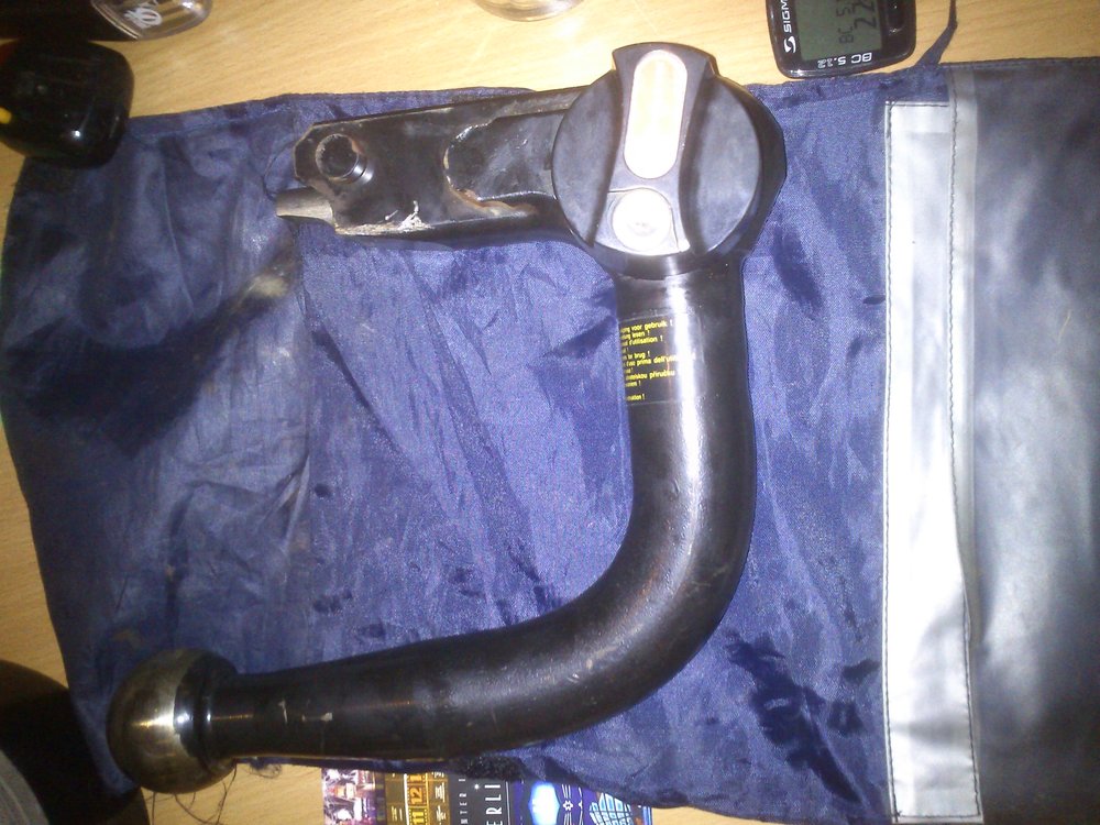

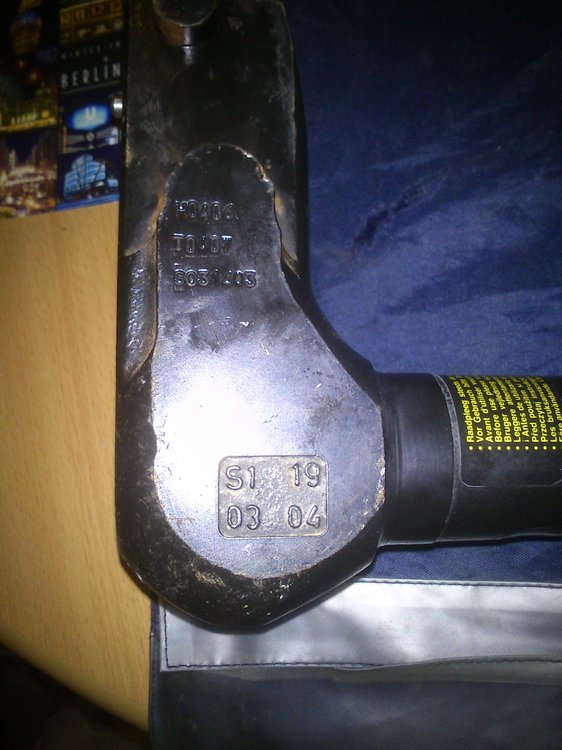

Probleme Anhängerkupplung (abnehmbar)
Jack antwortete auf Jack's Thema in Accord CL7/9 & CM & CN (Bj. 03-07)
Sooo. . Laut bosal ist die aufnahme am Fahrzeug ausgeschlagen. Und auf dem teilemarkt ist nix neues zu bekommen. . -
sooo... war nun bei einem Spezialist in dortmund. Der solcheAnhängerkupplungen auch einbaut. es sollte alles ausgebaut werden und zum hersteller geschockt werden. erste aussage.. da ist alles verrostet(der Lack blättert vom am Fahrzeug montierten teil ab). Dann sagte er man könnte das teil nicht abbauen, da es angeblich verschweist wäre.. im gleichen athemzug sagte er ob er mals chauen soll was einen neue kostet?? dann bin ich zu honda ind gladbeck. ihm mein problem geschildert.. und der O Ton von werkstattmeister.. was soll ich da nun machen ? irgendwann habe ich mein handbuch und eine Telefonnr gefunden. der Gute man sagte mit das die Bombenfest sitzen MUß. kein spiel. Er sagte ich soll sie mal einschicken und sie wird repariert. kostetet 70 Euro. nun .. wieder mit anhänger unterwegs.. löst sie sich wieder. Aber diesmal nicht der Meachnissmuß so wie es aussieht. Sie hat von Anfang an wohl spiel und wird lockerer. Habe mich nun mal unters auto gelegt und mir das mal angesehen.Sie ratstet ein hat aber nach links und rechts spiel. Kann mir jemand sagen wo der Rahmen der anhägerkupplung verschraubt ist???. Werde das ganze ding nun mal dahinschicken ... -
neues jahr neues problem. nun rappelt sie sich beim betrieb los. das rad dreht sich langsam zum entriegeln hoch und dadurch wird die ahk locker. hat jemand von euch das Handbucgh von der ahk und kann es mir mal einscannen ?? -
habe mir das ding mal angesehen .. scheinbar ist es normal das wenn man im abgeschlossen zustand den griff dreht, sich die kupplung löst.... komischen ding..... -
Ich habe ein Problem... Meine Anhängerkupplung klapper und löst sich manchmal.. ICh war dann heute zwecks inspection mal beim Händler.. echt toller service.. auto wurde sogar innen gereinigt.. echt ungewohnt :-D aber nun zum problem... Wenn ich die kupplung einstecke verriegelt sie super.. abschließen .. alles top.. aber.. ich kann den griff drehen und dann wird sie locker...wenn ich sie abmachen will muß ich den griff drücken und drehen .. dann geht sie raus.. Werkstatt meint , das die Verriegelung ausgeleiert bzw kaputt ist... Weiß jemand ob das die Qualiti Plus Garantie abdecken würde.. bzw was so eine Kupplung kostet.?? Ist eine Bosal Kupplung siehe bild. Auto Accord Tourer Diesel 2.3l
