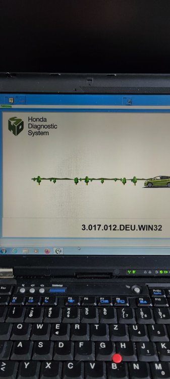

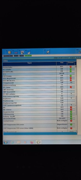

Hallo zusammen! Ich habe bei meinem Accord CL9 seit Jahren immer wieder Probleme mit meinem Klopfsensor. Um das ganze abzukürzen, ich habe alles erdenkliche akribisch mehrmals geprüft und getestet. Ausgeschlossen ist Kabelbruch, Klopfsensor selbst, Einbau des Klopfsensors, Stecker, Fehlerhafter VTC, Kurbelwellensensor sowie Nockenwellensensoren. Mein Verdacht zentriert sich immer wieder auf eine kalte Lötstelle auf der ECU. Warum: Bei der Prüfung währen der Fahrt haben ich im Livedata auslesen könne, dass die Spannung vom Klopfsensor verloren geht, der Moment wo die Spannung abbricht löst dann auch die Mil aus und erzeugt den Fehlercode P0325. Das passiert ab 60°C Kühlmitteltemperatur und ab einer Drehzahl von 3200RPM. Die ECU habe ich dann ausgebaut und auf Verdacht einige Lötstellen nachgelötet, das Problem dabei ist, dass der meiste Teil der Lötstellen viel zu klein ist um daran einen Lötkolben anzusetzen. Das hatte aber den sofortigen Effekt das die Mil über eine Woche ausgeblieben ist und der Fehler weg war. Ich würde gerne zu Testzwecken meine ECU tauschen gegen eine gebrauchte aus einem anderen Fahrzeug. Hardware ist ein Laptop mit HDS HIM von den Chinesen, funktionier bei Diagnose und Schlüsselprogrammierung einwandfrei! Die ECU kann man anhand des Menüs auch damit austauschen. Hat das jemand von euch schonmal gemacht? Ich bräuchte echt zuverlässige Aussagen und keine wagen Vermutungen die mich noch mehr verunsichern, darum bitte nur schreiben, wenn Ihr das schon mal gemacht habt und mir wirklich mit Fachwissen helfen könnt. Besten Dank für eure Unterstützung
