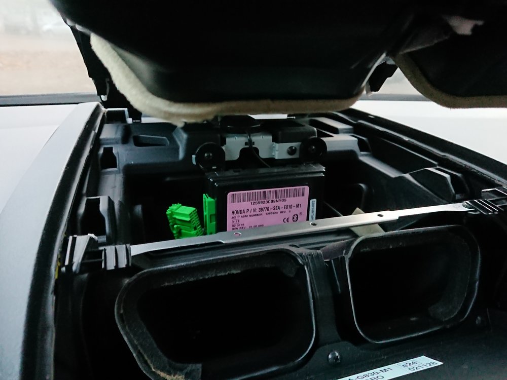

Ich bin auf der Suche nach einem Multiplex Steuergerät für meinen Honda Accord CL9 Facelift Baujahr 2007, welches sich im Innenraum-Sicherungskasten befindet.

Das habe ich mir leider auch gedacht. Ist echt problematisch ein Schlachtauto vom Facelift im Netz zu finden. Bisher nur Treffer vom Prefacelift gehabt. Und vom Händler ist es mir etwas zu teuer. Hat zufälligerweise jemand die Teile-Nr. zur Hand? Dann muss ich mich nicht erstmal an den Ausbau machen :angel:- 12 Antworten
Hallo Leute, durch die Suche bin ich nicht schlauer geworden bzw. habe nichts dazu gefunden. Und zwar geht es um die MICU, die ich vor ca. 1 1/2 Jahren abgeschossen habe. Ist dieses Steuergerät baugleich bei Prefacelift und Facelift von einem CL9?
