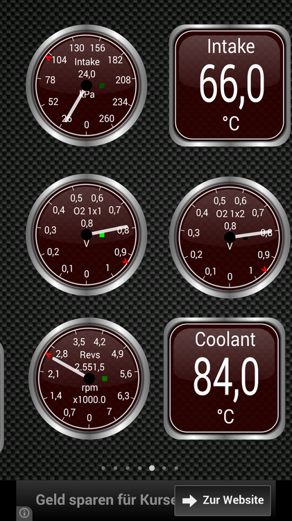

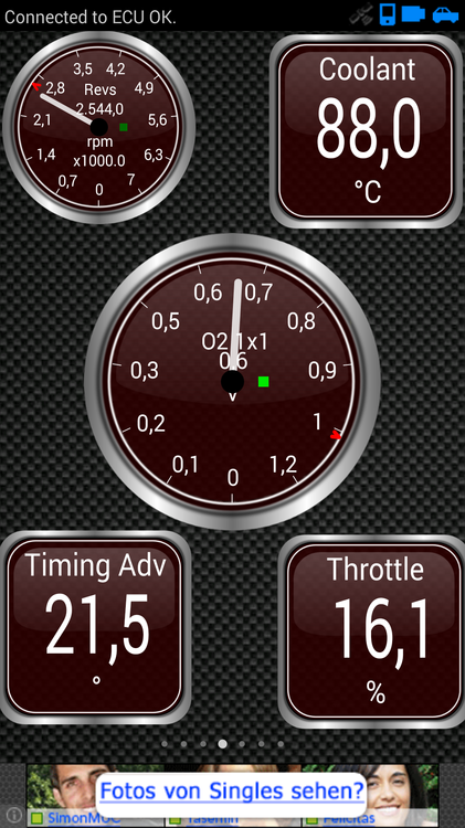

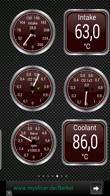

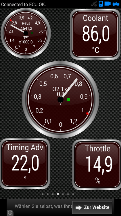

RaZeR 86 hatte recht. Beim CG9 hab ich mal die Unterdruck Leitung vom Schaltsaugrohr abgeklemmt und der stark hörbare Schaltpunkt bei 4300rpm war auf einmal weg. Hab mal den VTEC Stecker abgeklemmt. Also wenn man immer unter 2800rpm bleibt fährt sich das Auto ohne leuchtende MKL. Also schaltet der VTEC ab 2800rpm? Sobald die MKL leuchtet, hat man weniger Leistung und bei 4000rpm Drehzahlbegrenzer. Nun zu meinem Problem. Leider Bockt der Wagen immer noch rum. Heute mal die Vorkat Lambda ausgebaut, gereinigt und wieder eingebaut. Kein Unterschied. Lambdasonde ist 4 Monate alt und Original Honda Denso. Hab bemerkt das wenn der Motor ohne macken läuft, ist der O2 Sensor immer bei 0.8-0.9. Fängt der an rumzubocken, dann hat der Motor 0.55-0.7. So wie ich weiß, muss doch der Wert im Stand Betriebstemperatur oder 80kmh 5ter Gang immer so zwischen 0.95-1.1 rum hüpfen. Ich hab mal paar Screenshots gemacht. Die 1 Messung erfolgte nach dem fahren und ruckeln danach im Stand. Nach ausmachen des Motors und wieder starten erfolgte dann die 2te Messung ebenfalls im Stand. Wenn der Motor rum bockt, bin ich immer stehen geblieben, Motor aus, Motor an, weiter gefahren ohne rumbocken. Leider bleibt es dann nicht dabei. Er fängt dann sporadisch mit der zeit wieder an. -

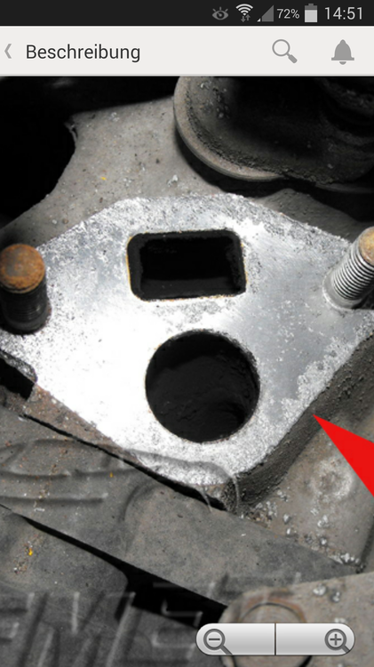

Fehler gefunden. Lag am AGR. Ich hatte das breite Loch geschlossen. Heute mal das runde Loch geschlossen und die MKL bleibt aus und der Wagen zieht ohne ein Leistungsverlust. Bin den Wagen heute 2mal gefahren. Danke für eure Hilfe. -
