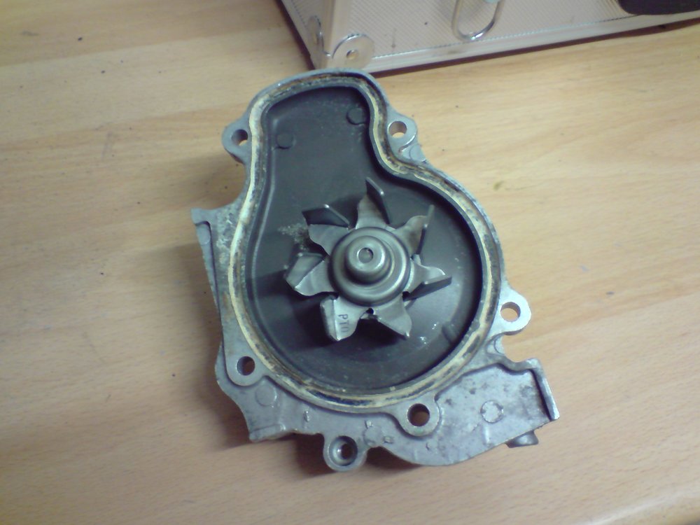

Läuft der Zahnriemen tatsächlich über die Wasserpumpe wie die freie Werkstatt als einziges mitteilte?
Laut meinem KFZ-Heimer muss die auch getauscht werden. Aber sind einige hier im Forum die nur den Zahnriemen gewechselt haben un noch die alte Pumpe drin hamn..

Die Wasserpumpe muss NICHT mit gewechselt werden. Mein Händler hatte mir davon abgeraten weil es unnötige Kosten verursacht. Die Pumpen bei Honda sind nicht so ein Mist wie bei deutschen Fabrikaten. Der Unterschied liegt in der Materialauswahl. Bei VW zb sind Kunststoffe und Metall verbaut/versintert. Das Kunststoff verschleißt, reißt aus oder ab und das war es dann.
Bei Honda sind alle Bauteile der Pumpe aus Metall. Nach ca. 200tkm (da wechselte ich die Zahnriemen) ist weder an den Pumpenflügeln noch am Lager etc Verschleiß meßbar. Da muss schon viel mehr drauf kommen...

  • 3 Wochen später...
Habe die Beiträge schon gesehen! ^^
Das meinte mein oknkelchen eben, dass es ratsam wäre die gleich mitzumachen und so...
Ber als ich dieses gesehen habe werde ich wohl darauf verzichten! :rolleyes:
