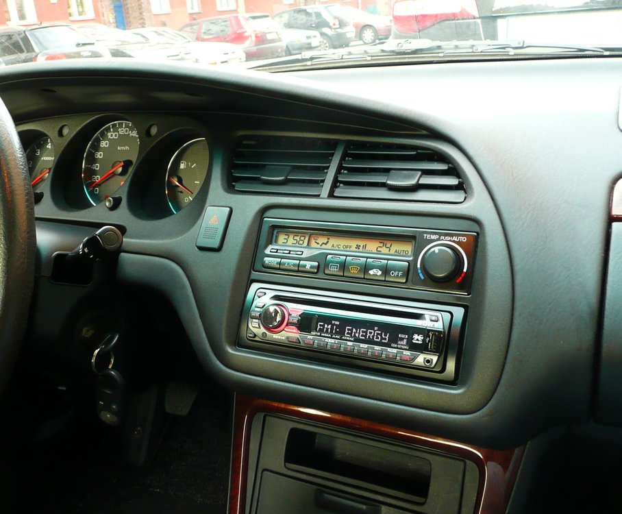

Rolander Geschrieben 30. Dezember 2009 Geschrieben 30. Dezember 2009 Ich habe es nun geschafft ein neues Sony-Radio einzubauen und den Subwoofer samt Verstärker vom Bose-System mit anzusteuern (ohne Kabel bis in den Kofferaum zu legen). Die Bose Equalizer Box wird dabei aber umgangen und nur die Türlautsprecher und der Subwoofer+Verstärker werden noch genutzt. Ist aber nicht allzu dramatisch, da ich den Klang jetzt eher besser finde, sehr druckvoll und dynamisch. Mein neues Sony Radio scheint auch mehr Bumms zu haben (4x27 Watt Sinus / 4x52 Watt Musik) als das Honda Bose Radio, was ja auch die Lautprecher in den Türen angetrieben hat. Aussen- und Innenspiegel vibrieren ganz ordentlich. Es ist aber auch wirklich beeindruckend was die Bose Lautsprecher in den Türen für einen druckvollen und trotzdem guten Klang erzeugen. Der Subwoofer im Heck ist da recht dezent, man merkt ihn erst wenn die Töne bei entsprechender Musik sehr tief werden, aber dann trägt er durchaus noch einiges zum zu den tiefen Tönen bei. Bei normaler Musik merkt man ihn weniger, da erzeugen die LS in den Türen den meisten Druck, bis es ihnen halt doch zu tief wird. Oder man müsste den Subwoofer sehr hoch regeln, aber dann wirds mir zu drönig. Wenn ich mal Zeit hab, poste ich ne komplette Anleitung zum Einbau. Zitieren

NightEyes Geschrieben 27. Januar 2010 Geschrieben 27. Januar 2010 @ Truman: Schau mal in den Tuning-Guides / D-I-Y - Bereich. Da wirst Du dieses dazugehörige Thema finden - siehe KLICK. Wenn ich es schaffe, häng ich die klärenden Bilder aus dem Guide auch in deustch mit an ;) Zitieren . . . verkaufe diverse originale CG-/CH- Accordteile . . . . . . für Limousine und Hatchback . . . . . . bei Interesse -> PN an mich . . .
Rolander Geschrieben 27. Januar 2010 Geschrieben 27. Januar 2010 Kannst sie mir auch schicken, dann tausche ich sie einfach aus. Ich habe auch gleich noch deine Ausbauanleitung unter Punkt 2 mit verlinkt. Zitieren
