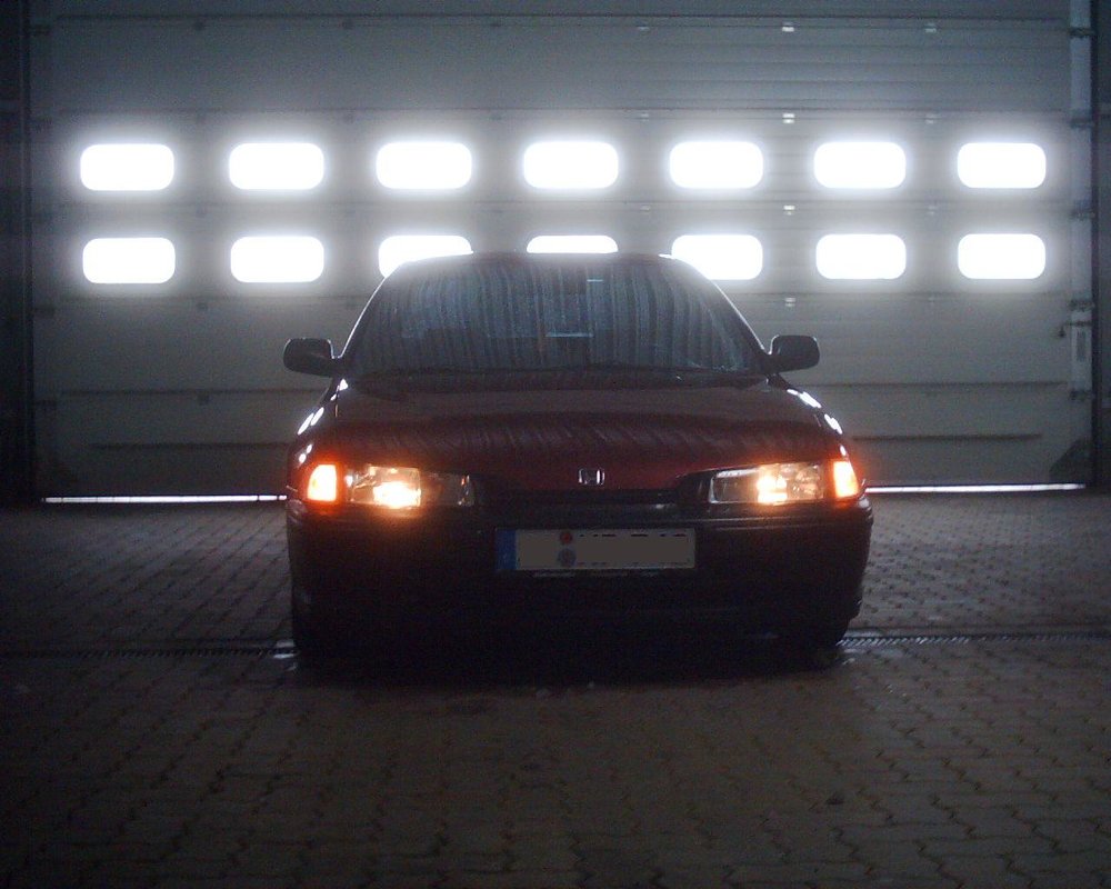

Hey ich leg gleich mal mein Type-R SW in den Ofen.
(SW Glas zerkratzt).

hey, zu dem amistyle, meinste das?
(siehe bild.. wirkt aber auf den bildern komisch wegen dem hintergrundlicht.... :roll:)
ich habe bei mir einen schalter zwischengeschaltet, besser gesagt zwei. einen für das normale standlicht und einmal für das "us-standlicht". kann entweder das eine oder das andere oder alles an haben, genauso auch alles aus. lasse aber immer alles an. sieht ziemlich böse aus wenn man in einem rückspiegel auftaucht :D :schock: :D
die rennleitung sagt da nix zu :D
