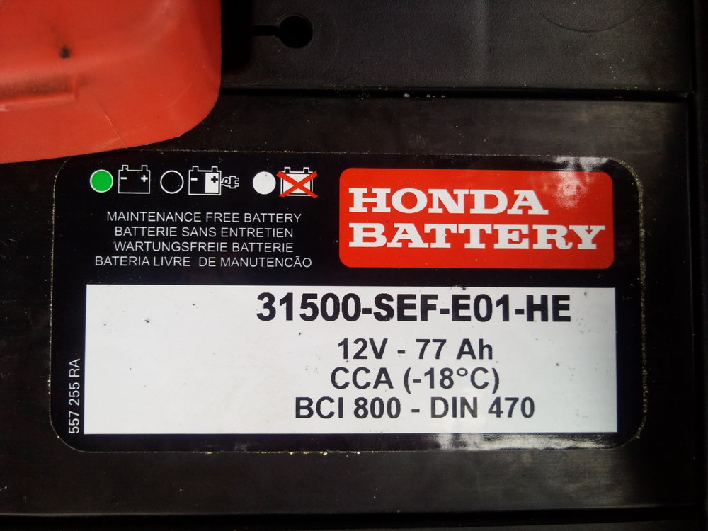

Meiner ist von 2003 und die Batterie habe ich vor n paar Monaten wechseln müssen.. wenn die Batterie eventuell mal Plattenschluss durch komplette Entladung bekommen hat kann das schon reichen - die wird dann immer ratz fatz leer... Das doofe ist nur die Halterung, musste mir eine von VARTA nehmen, da die anderen meistens noch ne Falz unten drann hatten die nicht in den Plastikboden passt.:(
Leider auch wieder nur 45 Ah... eine mit 60Ah und 580 Ampere Kaltstart wäre Ideal, müsstet du ab die Plastikschale rausnehmen und Probieren wegen Platz und Befestigung...:))

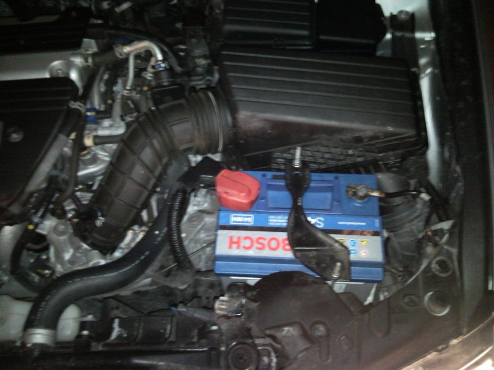

Meiner ist gestern früh bei -6 grad auch auf den letzten Husten angesprungen. Ich denke jetzt nach 6 Jahren is mal ne neue fällig.Werd sie am Wochenende nochmal nachladen mal sehen obs noch was bringt. Ich hab das ganze schon mal ausgemessen mit anpassunsarbeiten passt na ne größere rein.Das Problem ist das man zumindest Orginal in der Breite kaum platz hat.Länge ist kein Problem, über 45AH aufwärst haben die Meisten Batterien die selbe Breite und werden nur länge größer bis ca 100Ah. Mein Ziel ist es so eine breitere Batterie in den Acci zu bekommen dazu muss der ganze Plastikram natürlich raus und statt den gewindestangen muss ein neuer halter gebogen werden. Da "sollte" da 85ah Batterie rein passen.
Wenns soweit ist werde ich es im Forum posten ob es passt oder nicht.

ich habe seit 1,5 Jahren eine BOSCH 45 Ah Batterie in meinem CL7.
Sie ist genauso so groß, wie Originalbatterie und bis jetzt top.
Artikel Nr. S4 021 und ist natürlich nicht billig. Wie gesagt, Langzeiterfahrungen habe ich noch keine...

kann mich ´ruffryder204´ nur anschließen.Das Prob. hatte ich auch bei meinen cm1 2004. Im Nov. kam dann eine VARTA BLUE DYNAMIC mit 60Ah rein.
Musste nur die Plastikschale rausnehmen, hab dann eine Gummimatte wegen den Untergrund (Metallkanten) reingelegt.Batterie rein, fertsch.

@HIQ84 verändert hab ich nichts ausser diese plaste fassung von der orginalen entfernt und nicht wieder verbaut sie sitzt zwar stramm drinn aber festmachen kann man sie noch hab lange mit bandmass gemessen bis ich eine hatte die grad so reinpasste und das geld ist sie wert hab keine probleme mehr ;):wink:

Der Acci hat ne 90Ah Lima drin. Also bei nem Auto von der größenordnung sollte eigentlich ne 60ah Standardmäßig drin sein. Also die Lima schaft das locker zu laden. Ich hatte vorher im Punto mir auch ne 65Ah Batterie verbaut und nie Probleme gehabt wobwohl die Lima nur ne Leistung von 70ah hatte trotz vieler Kurzstrecken. Die 40ah ist finde ich etwas zu unterdimesioniert.
