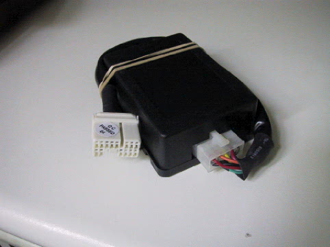

joshy6 Geschrieben 22. Juli 2012 Geschrieben 22. Juli 2012 Ne ich sprech vom ORIGINALEN Honda aux sieht ca so aus : http://www.bortesi.it/images/interfaccia-honda-aux.jpg http://www.bortesi.it/images/interfaccia-honda-aux.jpg Zitieren
joshy6 Geschrieben 22. Juli 2012 Geschrieben 22. Juli 2012 Dieser Stecker müsste man hinten am Gerät einstecken können.. das wäre dann der HONDA AUX... Zitieren
joshy6 Geschrieben 22. Juli 2012 Geschrieben 22. Juli 2012 Ahso, dann unbrauchbar... schade . Zitieren
H Power Geschrieben 22. Juli 2012 Geschrieben 22. Juli 2012 Das ist ein Honda Wechsleranschluss mit integrirtem AUX IN. Mit ein bischen Lötarbeit und geduld kannst dein Klappnavi parallel zu dem Radio anschliessen. Zitieren
joshy6 Geschrieben 22. Juli 2012 Geschrieben 22. Juli 2012 Ja nur müsste die Tastensteuerung auch gehen, die geht ja über den aux auch.. .das wird wohl nicht so einfach denke ich --- wärs nur das reine Signal wärs kein Problem. :) Zitieren
H Power Geschrieben 22. Juli 2012 Geschrieben 22. Juli 2012 Die Lenkradtasten sind sehr einfach aufgebaut. Es sind nur 2 Kabel und je nach dem welche Taste man drückt, werden verschiedene Wiederstände geschaltet. Das Radio erkennt denn Wiederstand und schaltet um. Es gibt solche China radios bei denen mann die Lenkradtasten frei programmieren kann, das ist sehr einfach mit unseren Accords zu verbinden. http://www.maxrev.de/steckerbelegung-vom-honda-accord-tourer-t56764.htm Zitieren
