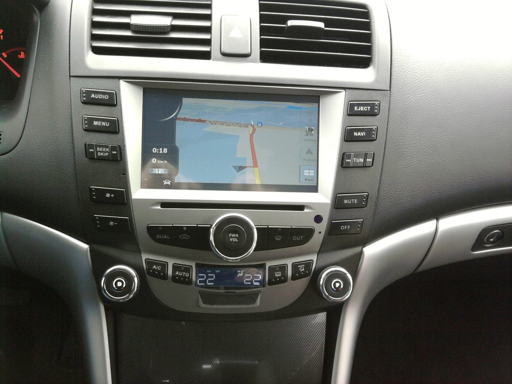

baba Geschrieben 16. März 2010 Geschrieben 16. März 2010 Soooo, das Teil ist eingebaut! Am meisten Arbeit hat dieses Fach mit der großen Klappe unterm Radio gemacht! Ich wußte zwar noch, wie man es ausbaut, aber nicht wie es zum Schluß eingesetzt wird! Bin fast wahnsinnig geworden! Es ist echt alles Plug and Play! das Navi funktioniert tadellos! Die Sprache ist komplett in deutsch einstellbar! Also nicht nur das gesprochene, sondern auch die Schrift! Aber "nur" das Navi, der rest bleibt englisch! Es gibt ne menge einzustellen, da muß ich mich in Ruhe nochmal ransetzen! Die Lenkradfernbedienung funzt auch super! man kann sogar die tasten belegen, wie man will! Nun zum Thema DVD: wir können uns glücklich schätzen, denn Regionalcode 2 ist eingestellt! Also unsere deutschen DVDs können alle abgespielt werden, sogar selbstgebrannte! Der USB-Eingang geht auch tadellos! Nur den I-Pod Anschluß habe ich noch nicht getestet! probiere das nachher auch mal aus mit meinem alten "Nano" Mehr gibts nachher! Auch Bilder natürlich! Zitieren

baba Geschrieben 16. März 2010 Geschrieben 16. März 2010 Ja das PSS wird leider nicht unterstützt! So nun aber mehr Details vom Gerät selbst! Der Einbau ging wie gesagt relativ problemlos, bis auf das dämliche Fach unter dem Radio! Also, wer einen Ipod hat, der sollte/muß sich ein kleines Löchlein in dieses Fach unter dem Radio reinbohren, damit man das Anschlußkabel für den Ipod dort hineinlegen kann! Nachdem ich alles zusammen hatte, fiel mir leider auch auf, das die Paßgenauigkeit nicht so hundertprozentig ist! Das kann man auf den Bildern unten ganz gut erkennen! Aber darauf achtet man dann irgendwann sowieso nicht mehr! Vielleicht ist es bei den anderen Radios ja anders, oder vielleicht besser! Jedenfalls ist das wohl ein Kompromiss, den man wohl oder übel erdulden muß! Nachdem ich alles auf funktion überprüft hatte, führ ich dann auch gleich mal ne Runde um den Block, um das Navi zu testen! Es geht sehr gut, und auch die Klangqualität ist ok! man kann mehrere Sprecher einstellen! Weibl. oder männl. Sprecher, die relativ sauber deutsch sprechen! Man kann zwischen Nacht und Tagmodus wechseln, oder es automatisch wechseln lassen! Sogar 3D Gebäude sind teilweise in der Routenführung zu sehen! Toll! Die Bedienung der Klimaanlage hat sich leider verschlechtert! Habe den Eindruck, das ich die Temperatur zum Heizen höher einstellen muß, als wie beim Serienradio! Aber es klappt schon irgendwie! Alle Funktionen sind beibehalten! Dann kam ein Schreck: die Temperaturanzeige im Tacho zeigte auf einmal nur noch 29°C an! Shit! Irgendwas stimmte da nicht! Bis ich auf die Idee kam, den Knopf für die Aussentemperatur am neuen AS4500 zu drücken (Out), wups, da war sie dann die Aussentemperaturanzeige! Ist zwar blöd, aber was solls! Nun sollte man einfach im Tacho, die Temp.Anzeige wechseln in die Gesamtfahrleistung, und es nerven die permanenten 29°C nicht mehr! Die Amis und Chinesen haben wohl eine andere Anzeige! Wahrscheinlich war oder ist die bei denen im Radio! Werde gleich nochmal rausgehen und den Ipod ausprobieren! Ich werde noch Bilder von den Menüs machen! Aber jetzt schonmal ein paar erste Bilder, direkt vor und nach dem Einbau: Zitieren

baba Geschrieben 16. März 2010 Geschrieben 16. März 2010 Übrigens ist das AS-4500 inzwischen überarbeitet worden! Ich glaube so eine neue version erwischt zu haben, denn dieses nervtötende "Piep"-Geräusch bei jeden Tastenklick ist bei mir definitiv nicht mehr zu hören! War gerade nochmal draussen im Auto, um den Ipod auszuprobieren, aber der wollte irgendwie nich! Ich hatte auf dem Display vom Ipod Nano (erste Generation) nur so ein schnelles kurzes Blinzeln des Displays! Konnte nur kurz erkennen, das das Ladesymbol zu erkennen war, und so ein kleiner text! konnte es leider nich richtig lesen, da das Display nur immer sehr kurz blinzelte! So wie ein Wackelkontakt! Es passierte leider nix! Hmmm, ist mein "Nano" vielleicht schon zu alt, oder woran könnte es liegen, das er spinnt und nix abspielt?! Achja und bei der Gelegenheit, habe ich mir auch gleich noch meinen Warnblinkschalter schwarz-matt lackiert! Das sieht nun auch stimmiger aus! Zitieren

DerTobi Geschrieben 17. März 2010 Geschrieben 17. März 2010 Ich finde es ein bischen enttäuschend... Versteh ich das richtig das ich dann immer 29 grad im tacho stehen habe? Mh... Zitieren
baba Geschrieben 17. März 2010 Geschrieben 17. März 2010 Ja leider! Scheint so, als ob das eigentlich nur ne Steckergeschichte ist! Man müßte genau herausfinden, welche Leitung dafür verantwortlich ist, die das Temperatursignal abzwackt, um es im klimadisplay darzustellen! ansonsten kann ich damit leben, mal eben die "OUT" Taste zu drücken, um zu sehen, wie die Aussentemperatur gerade ist! das womit ich noch so meine probleme habe, ist die Klimaanlage und deren Einstellung! Ich muß wie schon erwähnt, die Temperatur jetzt morgens immer bei 25-27°C einstellen, damit es warm im Auto wird! Beim alten Radio, warn es nur 23°C! Die Klimaautomatik ist mir auch noch etwas schroff! Sie bläst einem fast nen Scheitel, so als ob die Luft dann hauptsächlich nur aus den Hauptlüftungsschlitzen vorne rauskommt! Muß dann immer noch manuell nachstellen, das die Luft auch aus den anderen Lüftungsdüsen kommt! Da ist noch etwas Klärungsbedarf von Nöten! Kann sein, das die US-Accords da ein bißchen anders aufgebaut sind! Und auch hier ist das bestimmt wieder nur eine Pinbelegungssache am Stecker, der ins Radio kommt! Werde mal nachher nochmal ein wenig rumspielen und Bilder machen! Zitieren

baba Geschrieben 26. März 2010 Geschrieben 26. März 2010 So, habe mich nochmal mit dem AS4500 beschäftigt! Als erstes muß ich sagen, das ich für die 750€ nicht allzuviel erwartet habe! Nun wurde ich in diesem Punkt auch bestätigt! Die Qualität ist ingesamt gesehen eher durchschnittlich! nach diversen Tagen kann ich jetzt wenigstens sagen, das ich es nicht rausschmeissen werde, weils dazu einfach gut ausschaut! Als positiv ist mir aufgefallen, das das Navi sehr gut funktioniert! Allerdings läuft es bei mir ohne TMC! Man kann zwar einen button im Menü antippen, aber es steht dort dann immer "kein TMC signal gefunden"!? Naja! Da müssen dann wohl die Navi-Spezies hier mal ein bißchen herumprobieren, wenn sie es sich kaufen sollten! Wahrscheinlich müßte ich noch irgendwo einen TMC-Empfänger dazwischenschalten! Nur habe ich davon nich so die Ahnung! Was die Sache mit dem Ipod angeht, habe ich bisher nichts herausgefunden! Ich werde sowieso das gerät noch einmal ausbauen und alle Steckkontakte überprüfen! Beim Ipod kann es auch sein, das nur meiner mal wieder nicht will! Denn im US-Forum lassen sich ja die neuesten Ipods anschliessen! kenne leider auch niemanden, der mir hier mal seinen Ipod ranstecken könnte! Was die Anschlüsse via Chinch angeht, gibt es ja einen Chinch-Ausgang! darüber müßte dann auch ein Verstärker angeschlossen werden können! Ich lege aber dafür meine Hand nicht ins Feuer! Werde es unter Umständen dieses Jahr evtl. mal mit so einem kleinen Aktivverstärker ausprobieren, der einen Subwoofer integriert hat! Den kann man dann so schön unter den Beifahrersitz schieben und bringt trotz der kleinen Größe, aber ausreichend Dynamik! Zum Bluetooth: erst hatte ich ja aufgegeben, das telefon mit dem AS4500 zu verbinden, aber im US-Forum bin ich dann auf den Code gestoßen, den man dazu eingeben muß, um das Radio mit dem Handy zu verbinden! Nur zur Info, der Code steht auch in der chinesischen Anleitung in Zahlen geschrieben, nur komme ich mit dem chinesisch noch nich so richtig klar! Zur Vereinfachung der Code lautet: 8888 !!! Die Sprachqualität über das Radio ist sehr gut zu hören und recht klar! Nur derjenige den ich anrufe, kann mich nur sehr schwach hören! Abhilfe schafft man, indem man recht nahe an das Radio kommt, dadurch kann man wesentlich besser gehört werden! Der Grund für die leise Qualität liegt darin, das das Mikro im Radio verbaut ist, und der Abstand etwas groß ist! Aber egal, für unterwegs reicht es vollkommen aus! Ich werde dann halt lauter reden, damit man mich versteht! Was ich noch nicht geschafft habe ist, die Tefonnummern ins Gerät einzuprogrammieren! USB-Stick: ein simpler normaler Stick mit 4GB ließ sich ohne Probleme anschliessen! Die DAten waren auch schnell hochgeladen und ließen sich gut abspielen! Allerdings hat das Radio meine Samsung 3,5Zoll Platte mit 320GB nicht akzeptiert!!! Hmm woran das jetzt wieder liegen könnte! Werde mal eine andere große Platte ausprobieren! Was mir nicht gefällt: es ist mir auch sofort aufgefallen, das der Bildschirm nicht der hellste ist, wenn die Sonne scheint! Man kann die Helligkeit auch nirgends verändern! Jedenfalls habe ich nichts gefunden! Vielleicht gibt es da ja noch irgendwo einen Trick zwischen all den chinesischen Symbolen! Dafür ist der Tochscreen sehr gut zu bedienen! Er reagiert sehr präzise! Das Radio hat zwar Stationsbuttons, aber leider kann kein Sendername angezeigt werden! Schade! Die Einstellung der Tonhöhe und vom Bass bzw. der Balance-Ausgleich zwischen links u. rechts ist recht simpel, aber funktioniert! Nur hätte ich mir etwas mehr einstellmöglichkeiten gewünscht! Das mit der Klimaanlage und der Temperaturanzeige muß ich wohl so hinnehmen, denn ich kenne leider niemanden, der sich mit den Pinbelegungen der Stecker auskennt! Da brauch ich auch nicht zu Honda gehen, die haben noch weniger Ahnung! Der Nachteil der etwas billig anmutenden Drehknöpfe liegt darin, das sich der Regler zwar leicht in der eigenen Rasterung drehen läßt, aber die Einstellung der Temperatur sehr ungenau justieren läßt! man bekommt es schon hin, aber halt nicht so präzise, wie beim Original-Radio! Trotz all den kleinen Defiziten ist es jedenfalls rein optisch eine Bereicherung des Innenraums! Als nächstes werde ich mir eine kleine Mini-SD Karte kaufen wo ich 8GB platz habe! Die Navisoftware überspiele ich dann auf die neue! Somit brauche ich keinen USB-Stick und auf den Ipod werde ich vorerst verzichten! Zitieren

DerTobi Geschrieben 12. Mai 2010 Geschrieben 12. Mai 2010 (bearbeitet) Gibts was neues von dem Gerät? Was erreicht wegen dem Temperaturen? also probleme sind auch in us foren bekannt. unter anderem das die klima nicht kuehlt. angeblich solls bald ne v2 geben... muesste mal jemand simon von autosoul fragen Update! 12.05.2010 Einer aus dem Driveaccord forum testet die V2 (als austausch gegen die V1, wegen der Fehler) und ist somit vor allen anderen, als Betatester. NEU (V2): http://img99.imageshack.us/img99/3236/img1483q.jpg ALT (V1): http://www.autosoul.cn/DefaultPicUrl/20091228105631843.jpg Bearbeitet 12. Mai 2010 von DerTobi Beiträge zusammengefaßt... Zitieren

kaves Geschrieben 29. Mai 2010 Geschrieben 29. Mai 2010 (bearbeitet) Hallo bin neu hier aber ich kann euch ein par intresante dinge zeigen und sagen :wink::wink::wink: Ich habe die letzte drei tage mit forumen bechaftigt. Ich habe ein par intresante bilden gefunden, die ich mit euch teilen muss: Die Bilder sind hier, es ist nicht von mein accord aber es ist von europa: http://picasaweb.google.es/mesache.zgz/Coche02# Ich habe Simon mehrere emails geschickt und ein paar antworten bekommen. Das ver.2 hier auf dieser seite ist ein alteres modell. Das ver.2 sieht genau aus vie dei version 1 nur mit verbesserte software. Ich habe ihm gefragt welche kann ich jetzt kaufen aber er hat noch nicht geanntwortet. Aber er hat es bestatigt das probleme gibt mit den diesel accord mit auto a/c aber es funktieniert mit kein problemen in den benziener weil in kina kein diesel gibt, muss er danach gehen. Ich weis das die von 2003-2006 accords viel veniger elektronic ist. Von 2006 bis 2008 das accord ist mit elektric full. Ich glabe daher gibs es probleme mit dieser unit. Der accord auf den bilder hat de a/c problem auch, ich weis nich ob in den 2006-2008 accord es einbandfrei funkzionieren wurde. Mein accord ist 2006.05 A/c probleme is das die heizung und kuhlung nicht mit maximalen kapacitat leuft. Die luft ist nicht so kalt und nicht so warm vie beim originalen. Ich arwerte antworten von Simon auf diese fragen. Bearbeitet 29. Mai 2010 von kaves Zitieren
DerTobi Geschrieben 30. Mai 2010 Geschrieben 30. Mai 2010 Und wiedermal sieht man die "perfekte" Vearbeitungsqualität Ironie [off] Zitieren
