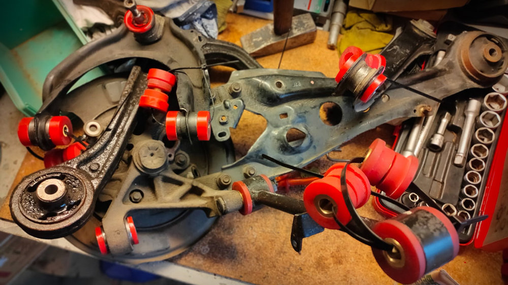

pw84 Geschrieben 14. Januar 2020 Geschrieben 14. Januar 2020 Keinen Bock mehr auf Gummi ... :D Deswegen hab ich mit nem Freund zusammen, am Wochenende neue Lager aus Polyurethan gedreht. Da es für den Kombi nichts gibt, muss man es eben selber machen :zunge2: Die zwei übrigen großen Gummilager werden später noch durch Uniballlager ersetzt. Wegen der großen Kippbewegung an dieser Stelle sinnvoller als PU. Zitieren
CH1-freak Geschrieben 16. Januar 2020 Geschrieben 16. Januar 2020 wenn da schon die Achse draußen ist, hätte man die auch gleich sandstrahlen und pulvern können :P Aber cool, dass du die Buchsen selbst gemacht hast!!! Zitieren ATR -> 100% Sauger! Nur halbtote werden zwangsbeatmet :D
pw84 Geschrieben 16. Januar 2020 Geschrieben 16. Januar 2020 Ja, hab ich auch überlegt. Aber das ist alles so gut in Schuss, da lohnt der Aufwand nicht wirklich. Da ich das Auto auch nur im Sommer fahre, rechne ich nicht mit groß zunehmender Korrosion :P Ich werd höchstens mal die paar kleinen Stellen abbürsten und Rostumwandler drauf machen. Zitieren

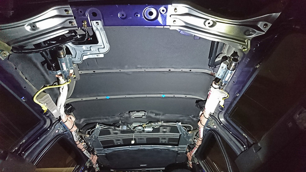

pw84 Geschrieben 5. März 2020 Geschrieben 5. März 2020 (bearbeitet) Winterschlaf ist vorbei und der Karren fährt sich jetzt dank der Polyurethanlager wie ein Go Kart :D Den Termin zum Einstellen des Fahrwerkes musste ich aber nochmal absagen, da ich noch bemerkt habe, das meine Spurstangenköpfe ausgeschlagen waren. Also neue von Meyle bestellt und heute eingebaut. Die Alten von Febi haben 5 Jahre gehalten. Denen mach ich aufgrund der Belastung aber keinen Vorwurf. Ansonsten gabs über den Winter noch neue hintere Radlager und das KW V1 Fahrwerk wurde nach ca. 120tkm revidiert und etwas umgebaut. Neue Domlager gabs dazu auch gleich. Die Injektoren wurden revidiert. Eigentlich wollte ich sie mit größeren Düsen ausstatten lassen, aber die probierten größeren Düsen vom Audi A8 4L TDI wären eine Nummer zu groß gewesen. Etwas Anderes passendes gab es leider nicht. Und da die Injektoren ja eh draußen waren, hab ich den Ventildeckel auch gleich abgenommen und neu lackiert. Zudem habe ich den Dachhimmel und die anderen Verkleidungsteile geschwärzt. Und wo alles mal ab war, hab ich überall auch etwas Armaflex Isolierung verklebt. Hält die Hitze im Sommer besser draußen. Ja, das wars erstmal :p Bearbeitet 5. März 2020 von pw84 Zitieren
