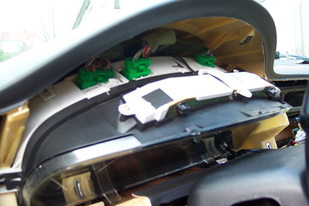

Ok. Ich habe zum Glück Bilder gemacht, um daraus eine Schritt-für-Schritt Anleitung zu machen. Um dein Problem gleich in Angriff zu nehmen:
Die Verkleidungen müssen jedenfalls draußen sein. Danach kannst Du das Kombiinstrument bis zur 'Amaturenbrettkante' rausziehen und nach vorne unten abkippen (siehe Bild). Dann kommst Du super ran.
