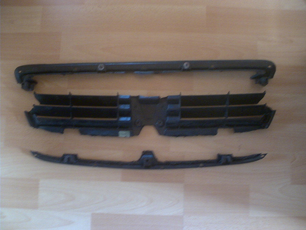

Accordfraek Geschrieben 11. Oktober 2006 Geschrieben 11. Oktober 2006 Hier ein paar Bilder vom Grill Umbau Ce7 Zitieren
