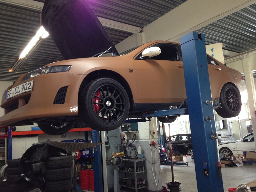

Heute wurde endlich meine kupplung eingebaut, mit kleinen pannen:D, wo der Mechaniker diesen sonsor ausgebaut hat hat er nicht gesehen das davor ein unterlagscheibee lag und montiert in ohne diese scheibe, ich habe auto angemacht legte den rückwärts gang ein und lies kupplung kommen und auto ging sofort aus und nicht mehr an, nach langer fehler suche sind wir zum sensor gekommen, zum glück habe ich von meinem alten getriebe noch eins übrig gehabt.

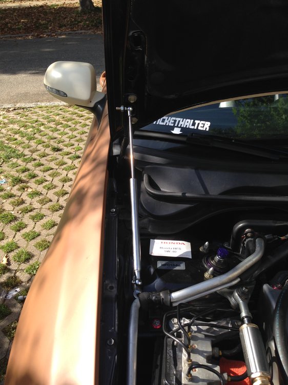

2. (x) Hauben Lifts

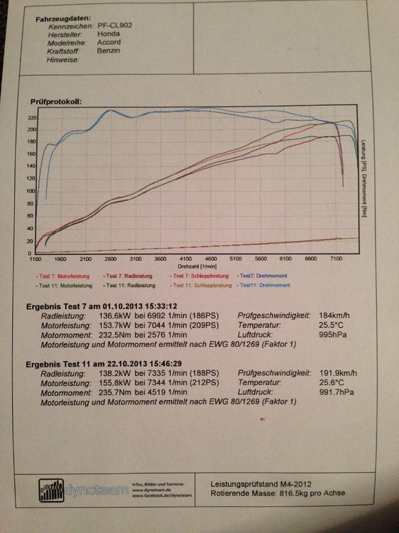

Heute auf dem Prüfstand wieder gewesen um zu schauen ob die Mugen Airbox was gebracht hat und sie an 2 PS hat sie gebracht;),
und beim Video dreh ist mir mein Iphone5 aus den Händen gefahlen und direkt mit dem Display aus die groben steine geflogen und siehe da kein glasbruch nur 3 minimale macken^^

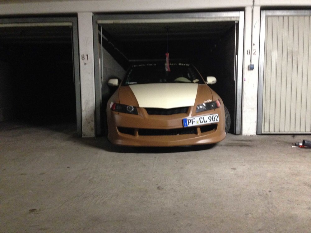

So habe angefangen die Scheinwerfer auseinander zu zerlegen (werden in TSX Design gemacht)

Erster Scheinwerfer im TSX Style fertig

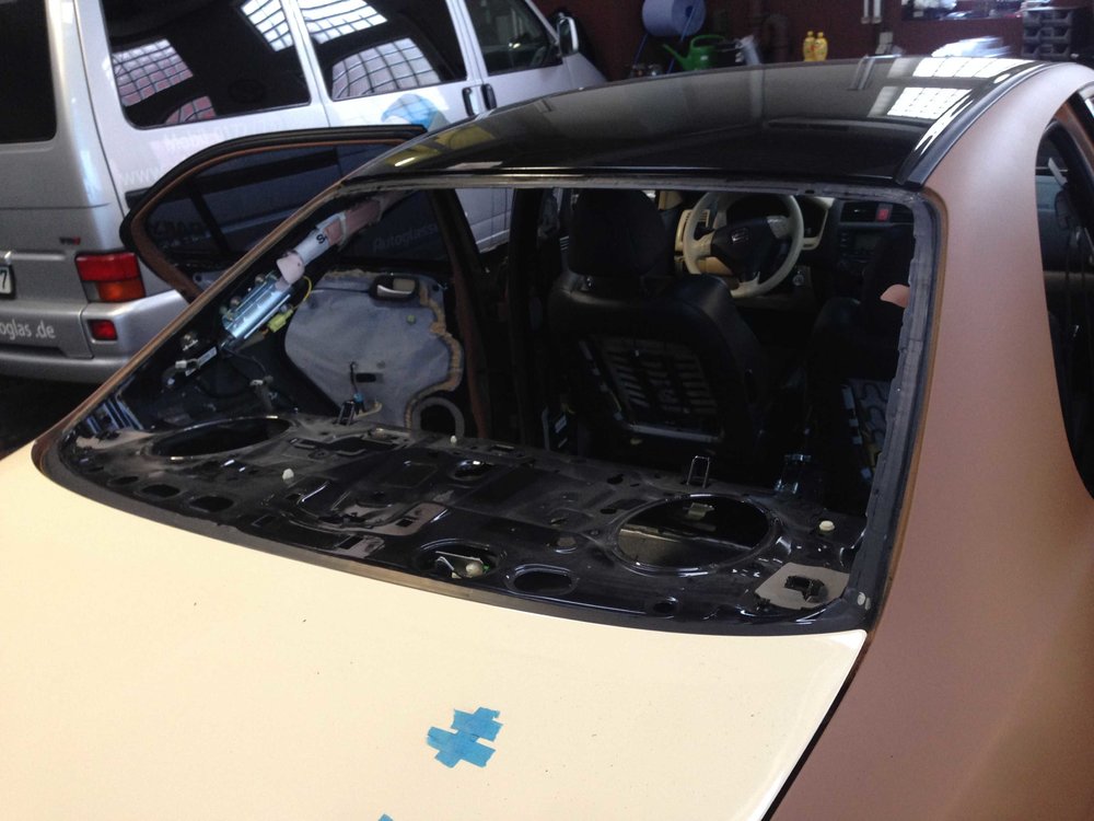

-Heute Angefangen die Scheinwerfer Umzubauen(Vorher nachher Effekt)
-Meine Makrolon Heckscheibe ist jetzt auch da 3mm Stark und wiegt nur 3kg

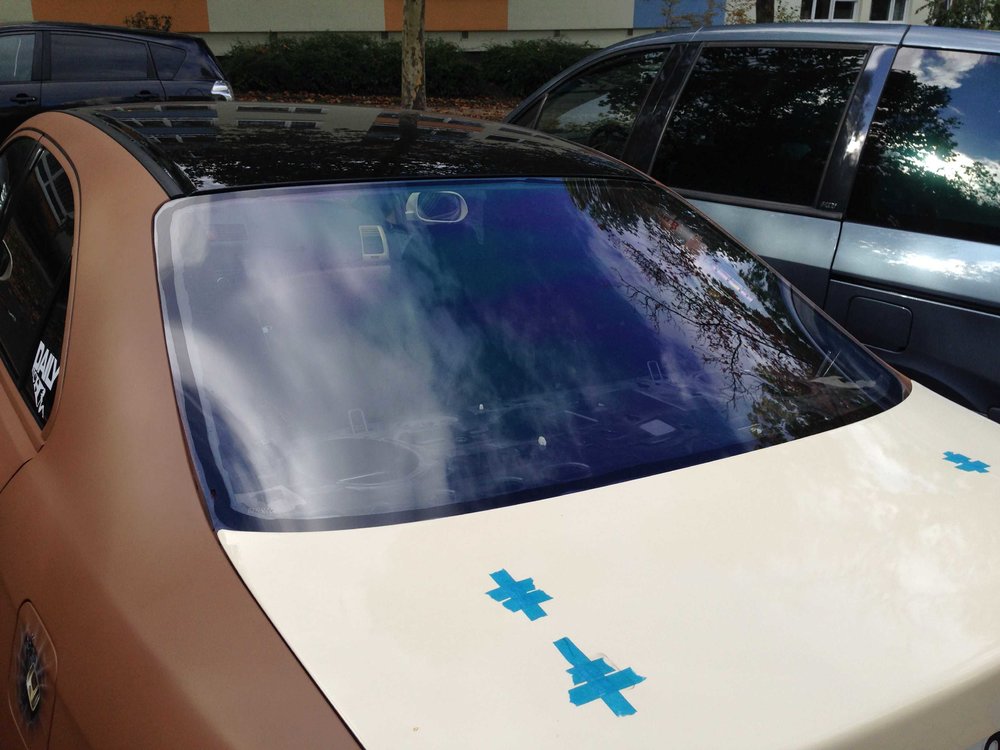

-Scheinwerfer Umbau Fertig
-Meine Makrolon(3kg) Heckscheibe ist jetzt auch drine.( Originale heckscheibe wiegt 8kg)
