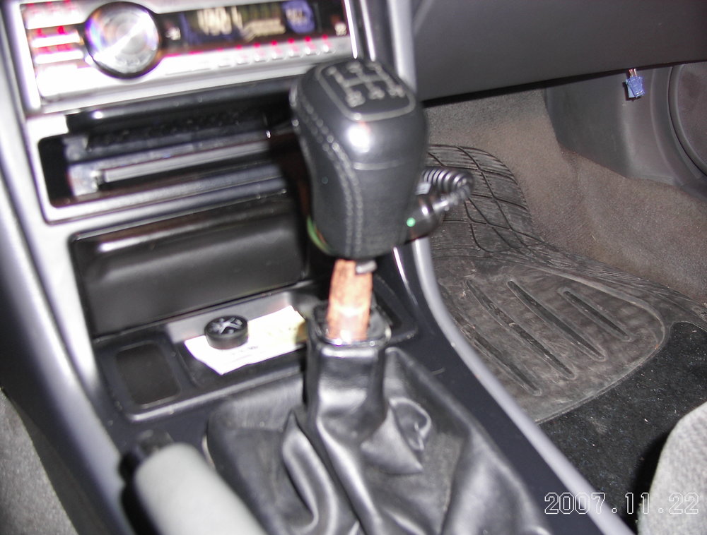

kaefergarage.de Geschrieben 25. Juni 2007 Geschrieben 25. Juni 2007 Ich kann leider nur beschreiben, wie die Konsole aus dem Aerodeck ausgebaut wird (CE1 / CE2) Ich denke aber, dass das beim Euroaccord nicht viel anders sein wird: - Grundsätzlich ist zu bemerken, dass beim CE1 / CE2 die Uhr von hinten an die Verkleidung verschraubt ist ! - Das die Schalter vorher ausgebaut werden müssen (flacher, kleiner Schraubendreher mit Hilfe der Nut vorsichtig heraushebeln), muss ich nicht extra erwähnen ;) - Der Schalthebelsack wird nach unten ausgerastet - Den Schaltknauf bekommst Du 'normal' heruntergedreht Dann gehts an die Schrauben: 1. das Dosenfach neben der Handbremse raus nehmen und am Besten die Armablage auf der Mittelkonsole mittels zwei Schrauben am Scharnier abbauen 2. In der Mittelkonsole befinden sich 2 Schrauben im Mittelfach und 2 unter dem Dosenhalter. Diese entfernen und die gesamte Konsole soweit nach hinten ziehen, bis sie eben mal an dem Handbremshebel anliegt - weiter geht sie sowieso nicht. Komplettes Ausbauen ist nicht nötig ! [EDIT] hab hier eine Schraube vergessen: neben dem Handbremshebel, die Ecke zum Schaltsach hin sitzt noch eine ! Ist hier gut zu sehen ........| http://honda.kaefergarage.de/mittel0.jpg 3. Nun sieht man die 2 Schrauben, die die Schaltkulisse festhalten (mit Schaltsack, bis hoch zur Uhr -> CE1 bzw. CE2 !) Diese zwei Entfernen http://honda.kaefergarage.de/mittel1.jpg 4. Beachte, dass hinter dem Aschenbecher auch noch eine sitzt ! Entfernen. Das war die letzte Schraube. Der Rest ist geklippst http://honda.kaefergarage.de/mittel2.jpg 5. Auf diesem Bild zeig ich eben nochmal die Lage der 3 Schrauben und der 6 Klippse http://honda.kaefergarage.de/mittel3.jpg 6.1 Nun gilt es nur noch, die Schaltkulissenabdeckung / Radioverblendung ect. abzuziehen. Dazu mit der Hand in den Radioschacht eingreifen und vorsichtig nach hinten ziehen. Die oberen 2 Klippse sollten sich rauslösen 6.2 Im Bereich des Schaltsacks nach oben ziehen -> die 2 Klippse sollten sich lösen 6.3 Danach vorsichtig diagonal (ca. Richtung Schiebedach) ziehen, um die letzten zwei verbliebenen Klippse im Übergang Mittelkonsole-Armaturenbrett zu lösen. Dann kann die Abdeckung entfernt werden. http://honda.kaefergarage.de/mittel4.jpg 7. Die Uhr kann nun abgeschraubt werden. http://honda.kaefergarage.de/mittel5.jpg Umbau natürlich umgekehrt. War doch ganz einfach und innerhalb einer Stunde hast Du sogar die ganzen Armaturen/Tachoeinheit/Heizungseinheit ausgebaut... wenn man schon mal dran ist ;) Zitieren Wer Initiative zeigt, bekommt meistens auch den Auftrag! >>> Antworten - Zitieren - Bearbeiten ? So geht's<<<

Midicat Geschrieben 2. Februar 2008 Geschrieben 2. Februar 2008 - Den Ganghebel bekommst Du mit einer Rechtsdrehung herunter (ca. 45-90°) is das bei allen accis aus der ce reihe so (also auch bei meinem ce8)? wie bekommt man den schaltsack ab? komm irgendwie nicht weiter was das dekor anbelangt, weil es unter anderem an dieser stelle hängt schliess mich dem lob an;) Zitieren Mein Honda war geil, mein Audi ist gut...[sIGPIC][/sIGPIC]www.midipixel.de
B-CH6 Geschrieben 2. Februar 2008 Geschrieben 2. Februar 2008 wenn ich mir das unterste bild von kaefergarage ansehe, musst du wohl die konsole ausbauen... es sieht aus, als wenn der schaltsack unten geklemmt ist Zitieren Nein! Ein Tourer ist kein Kombi!
kaefergarage.de Geschrieben 3. Februar 2008 Geschrieben 3. Februar 2008 dankeschön deine beschreibung hat mir die erleuchtung gebracht Gern geschehen :) habe zwar zu dem thema nichts zu sagen , muss aber einfach mal ein lob an käfergarage aussprechen! ich schaue täglich ins forum und muss feststellen, dass käfergarage zu fast jedem thema einen, wie ich glaube, hilfreichen beitrag schreibt.vor allem mit fotos und detailierten angaben und vor allem auch verständlich für jedermann. dafür möchte ich einfach mal danke sagen, ich denke auch im namen der anderen. is das bei allen accis aus der ce reihe so (also auch bei meinem ce8 ) wie bekommt man den schaltsack ab? komm irgendwie nicht weiter was das dekor anbelangt, weil es unter anderem an dieser stelle hängt schliess mich dem lob an;) Na, das freut mich aber ! Danke für das Lob ! Mir macht das eben Spaß und wenn ich schon mal dran bin, mache ich auch Bilder. Dann profitieren auch noch andere davon Ich denke, der Schalthebel geht bei deinem CE8 auch so runter. Musst Du versuchen. Entweder ist er so eingeklippst oder festgeschraubt (dann gegen den Uhrzeigersinn drehen). Die Mittelkonsole muss wohl raus. Der Schaltsack ist von unten mit vier Schrauben festgeschraubt (siehe pinkfarbene Linien ;)) Zitieren Wer Initiative zeigt, bekommt meistens auch den Auftrag! >>> Antworten - Zitieren - Bearbeiten ? So geht's<<<
Willy Geschrieben 3. Februar 2008 Geschrieben 3. Februar 2008 is das bei allen accis aus der ce reihe so (also auch bei meinem ce8)? wie bekommt man den schaltsack ab? komm irgendwie nicht weiter was das dekor anbelangt, weil es unter anderem an dieser stelle hängt schliess mich dem lob an;) Zuvor den schalt Sack vom Knauf aber loesen in der Regel den oberste Teil des Schaltsackes nach unten ziehn und erst dann kannst du den Knauf abdrehen mache nach her gleich noch Paar Bilder Ja habs ja schon mal angeschnitten wie es geht, hier sind noch 2gemachte bilder von vorhins sollte helfen beim erst Versuch. Zitieren [sIGPIC][/sIGPIC] suchst du Teile fuer dein CD7 oder CE1/2 dann PN an mich0172/3452718Antworten - Zitieren - Bearbeiten? So geht´s
